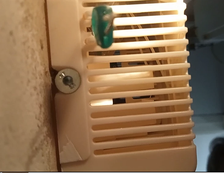

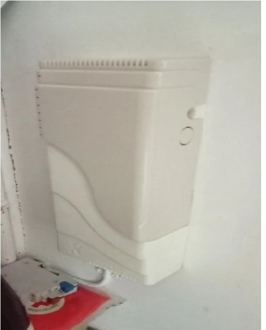

ik wil graag hulp bij een glasvezelkastje.  Er zit een zegel op en een vreemde schroef.

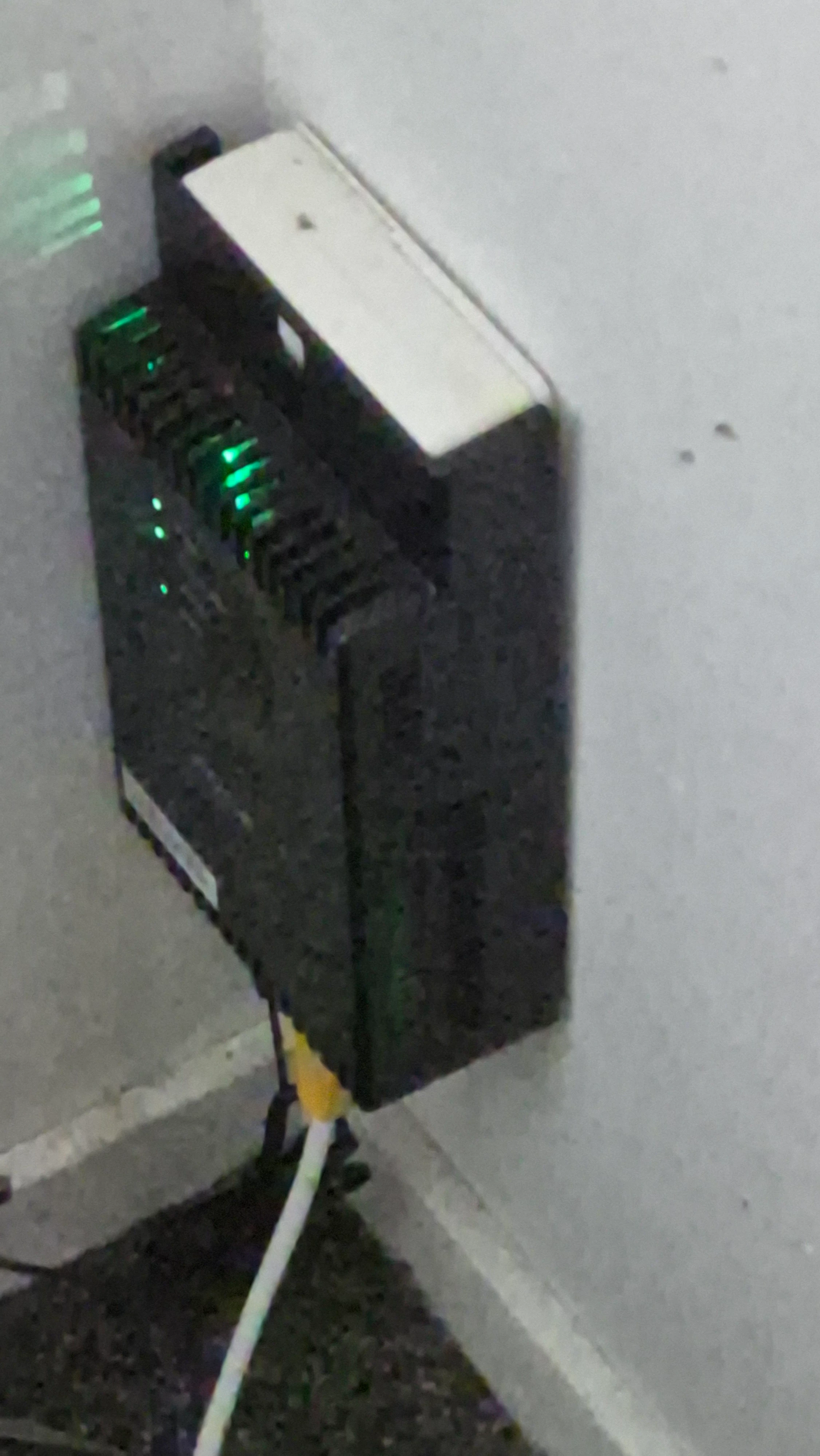

De eerste glasvezel modem (2011) was grijs die we hadden.
Nu zit er sinds een paar jaar een zwarte in (i.v.m. 200/200)

@albertj  De zegel zit toch op/onder het onderste gedeelte. Volgens mij kun je de bovenkant van de box eraf schuiven (naar boven toe). Je krijgt dan een Genexis ONT die je er van bovenaf weer op kunt schuiven.
Of is dit geen schuif-techniek?

Ok. Dan kan de monteur daar dus een TK01 van maken (ivm vrije keuze modem wat bij deze GN02 FTU niet mogelijk is).
https://assets.ctfassets.net/jvm5di6no8oz/3dnMU2xo9VoqkGe5WOOSVV/dce8d404ef167844ec78b6a054b899e2/FTU_types_WBA_2.0.pdf

Dank allen.  Het bovenste deel van het kastje kan er niet (zonder geweld) vanaf dus niet schuifbaar en aan de onderkant zit zowel een zegel als de vreemde schroef (is geen schroef!)  AlbertJ

Ik zag dat ik de tweede foto niet had meegezonden, bij deze, het is de onderkant van het kastje. (je ziet zegel en “schroef”)
  • May 17, 2026
Dit type mag en kan je niet zelf demonteren. Is ook geen gangbaar type meer, met die golf.
Er zal een hele andere grondplaat moeten komen. Tegenwoordig is het deze.
