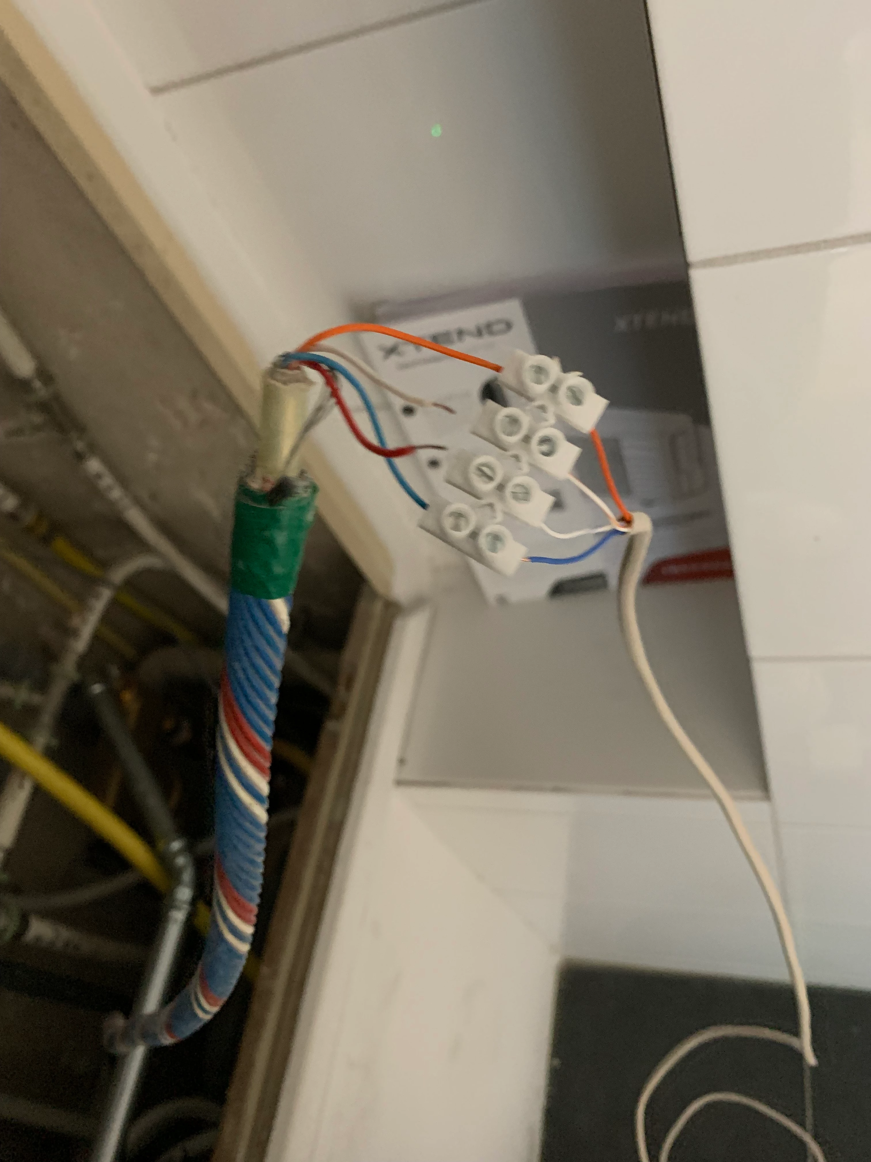

Ik heb een huis gekocht en gelijk een KPN abonnement afgesloten. Ik kreeg keurig alles binnen, maar kwam er toen achter dat er helemaal geen ISRA-kastje in de meterkast zat, maar alleen de losse kabel. Nu had ik al gevonden dat een ISRA niet veel meer is dan een directe doorverbinding tussen deze kabels, dus heb ik het geprobeerd zelf aan te sluiten. Rechts zie je de kabel met kastje die ik kreeg bij mijn KPN-modem met een oranje, blauwe, oranje-wit en blauw-wit draadje, en links de KPN kabel met een Oranje, witte, blauwe en rode draad. Die kabel met kastje sluit je met een Y-kabel aan op de modem.
Echter kreeg ik bij het aanzetten van de modem een rood lampje bij internet. Duidelijk dus dat ik het verkeerd heb aangesloten. Hoe moet ik deze kabels aansluiten? Mijn abonnement is al actief.

Inmiddels is het gelukt, je moet blijkbaar maar twee kabels aansluiten: Blauw op blauw, Rood op WitBlauw. Maar alsnog een monteur laten komen om een echt aansluitpunt te laten plaatsen, is wel zo netjes.

Beste ​@MirteH , hier moet gewoon een gratis installatie monteur bij komen,  te bestellen op de website van KPN of morgen even bellen met 0800 0402 of 24/7 via Facebook of X

Inmiddels is het gelukt, je moet blijkbaar maar twee kabels aansluiten: Blauw op blauw, Rood op WitBlauw. Maar alsnog een monteur laten komen om een echt aansluitpunt te laten plaatsen, is wel zo netjes.Â
