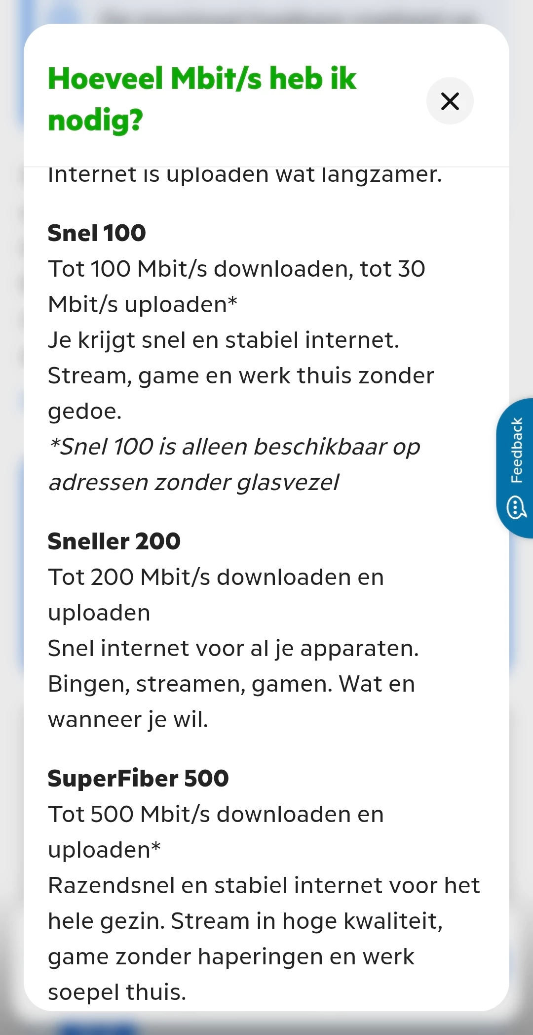

Op de website van KPN staat tot 100 Mbit/s. Dus je krijgt waarvoor je betaalt:

Bij koper bepaald de lengte en de kwaliteit van de koperkabel welke maximuim snelheid je kunt krijgen. Dit is een technische beperking van xDSL. Bij de snelheid die je noemt is 100 Mbit het goedkoopste abonnement en zoals aangegeven is dit een tot 100 Mbit abonnement. Echter misschien kan KPN je Snel Internet Buitengebied aanbieden. Vraag hierna bij je volgend contact met KPN.
Hoi ​@KoosCar, zo te zien hebben de anderen je al uitleg gegeven over de snelheid. Wat zij zeggen klopt, bij een koperverbinding is het een snelheid tot een bepaalde waarde. Als je jouw adres hier invult en het aanbod checkt, wat wordt er als maximale snelheid aangegeven? Dat is wat er maximaal mogelijk is op jouw adres.
