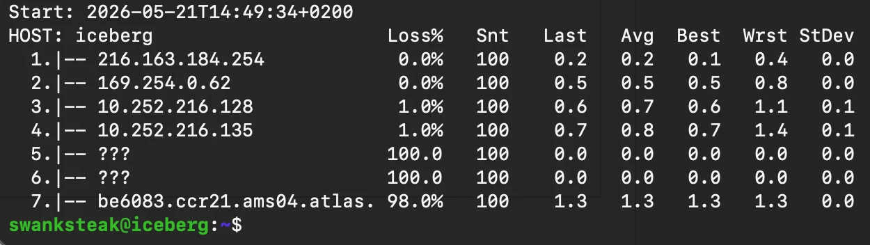

  • mei 21, 2026 12:48 p.m. UTC
New MTR:

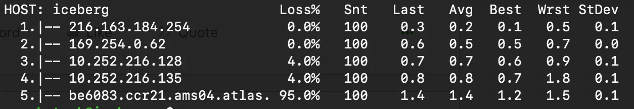

  • mei 21, 2026 12:50 p.m. UTC
New MTR:
Ā
Ja, maar laat nu eens de volledige MTR zien. Zoals ik al zei, tussenhops mogen gewoon packetloss laten zien. Ook 100%.
Heeft je eindpunt ook packetloss?? Dan heb je een probleem. Anders niet.
Leg in dat geval dan eerst het probleem eens uit… zonder gebruik te maken van die traceroute en packetloss op tussenhops.

  • mei 21, 2026 12:53 p.m. UTC
Dat is de volledige MTR.

Daarom vroeg ik naar het doel van die MTR. Je moet tussenhops niet beoordelen. Als je een MTR doet naar een echte correcte server die ook op ICMP moet reageren (game servers reagerenĀ daar ook nooit op) dan kun je pas zien of je verbinding een probleem heeft.
Ik blijf het ook raar vinden dat hier jouw oude IP een unifi systeem geeft. Die zou voor het laatst door censys platform gedetecteerd zijn op 20 mei en is nu nog gewoon bereikbaar. Dus dan vraag ik me sterk af waar dat CGNAT adres vandaan komt. Want dan zou je dus 2 IP adressen hebben (1 CGNAT en die oude 77.170.x.x).
Heb jij een unifi router? Zo niet, dan moet dit wel een ander systeem zijn.
Zoals aangegeven… als je je oorsponkelijke probleem op wilt lossen, was CGNAT dus niet de oplossing. Maar als je nu nog steed snelheidsproblemen hebt… geef dan eens aan naar welke IP.

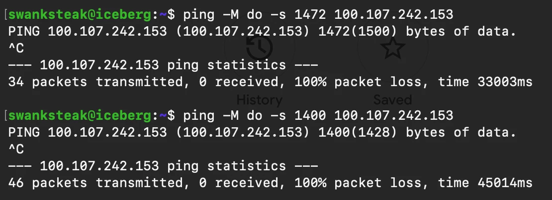

  • mei 21, 2026 1:07 p.m. UTC
Ja, UDM Pro Max.
Interessant genoeg geeft een ping via SSH vanaf AMS de volgende resultaten:
Ā
rvk01
  • mei 21, 2026 1:13 p.m. UTC
Ja, UDM Pro Max.
Uiteraard. Waarom zou jij een CGNAT adres willen pingen. Dat is een shared IP server die niet reageert op een ICMP. Dat is ook helemaal nergens voor nodig. Je moet CGNAT als een soort VPN eindpunt zien waar vele mensen gebruik van maken.

TCP MTR — sterk bewijs dat het probleem in het KPN-netwerk zit
Omdat dit TCP-probes gebruikt, en geen ICMP, is het verlies dat het laat zien reĆ«el — geen rate-limiting.
Hops 1–2 (jouw kant): schoon, 0% verlies
Hops 3–4 (intern KPN, 10.252.216.x): enorme jitter — StDev 257 ms en 741 ms, worst-case latenties van 3 en 7 seconden. Klassieke bufferbloat / congestie.
Hop 5 (be6083.ccr21.ams04.atlas.cogentco.com): 97,5% verlies bij de KPN ↔ Cogent interconnect.
Het probleem begint binnen de KPN-aggregatie vóór de Cogent-overdracht. Het ligt absoluut niet aan uw apparatuur.
Let op: u hebt dit uitgevoerd naar uw eigen CGNAT IP-adres. Voer het opnieuw uit naar een daadwerkelijk Amsterdams doel dat u gebruikt, zodat de technicus het werkelijke pad kan zien.
