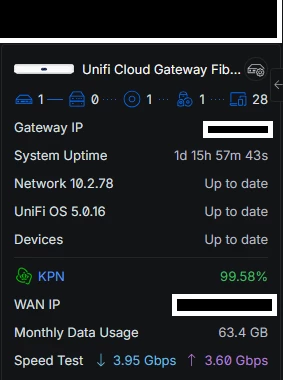

  • March 4, 2026
@TerryG ​@Erwin van KPN
Ik heb de juiste "knopjes ingedrukt” en heb daardoor mijn oude topic weer gevonden.
@Ik_Combineer vast ergens in de garage
@rvk01 op de ont via cat7, mogelijk ook maar eens direct gaan proberen maar dan moet ik een andere sfp+ bestellen
Ik zit in hetzelfde schuitje. Ik gebruik de Nokia ONT, en ga daarmee naar een UGC-Fiber met cat7.
Ik heb nu bij wijze van test de volgende opstelling:
ONT → Xperiabox 14 → UGC-Fiber
En tada…
Issue zit in PPPOE wat Ubiquiti gebruikt hiervoor.
Ik ben al maanden met Ubiquiti hierover in conclaaf, en ik geloof niet dat een SFP+ module ipv de ONT het verschil gaat brengen.
Je zult overigens alle relevante speedtest op je gateway zelf moeten uitvoeren, en niet op je end devices. Anders is het heel makkelijk vinger wijzen voor KPN naar het klantdomein. (verkeerde kabel, verkeerde stekker, verkeerde settings op end device, kapotte NIC etc etc)
Het is van belang dat de waardes aan de WAN zijde, dus binnenkomend op je Unifi gateway gebruikt worden.
