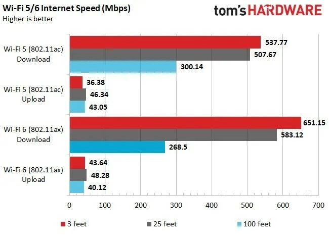

Het is natuurlijk afhankelijk van fysieke omgevingsfactoren en router en apparaten, maar de 5m is uit de duim gezogen. Voor typische woning (1 muur daartussen) is op Tom's Hardware een typisch Wifi 6 router (Asus) getest, zelfs op 100ft (30m) is 5Ghz-wifi nog redelijk beschikbaar. Voor buitenbereik (gescheiden door glas/muur) is vaak nog verder mogelijk, ik heb zelfs op andere kant van straat nog goed wifi ontvang op 2,4Ghz.
25ft=7,62m
