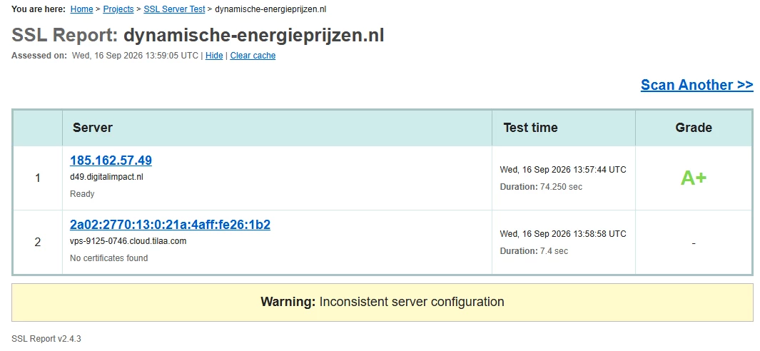

PS. Het probleem zit bij die site zelf op het IPv6 domein. Met IPv4 gaat het goed (wat waarschijnlijk de reden is dat het bij jou op mobiel netwerk wel goed gaat).
pi@space01:~ $ curl https://dynamische-energieprijzen.nl/
curl: (35) TLS connect error: error:0A000438:SSL routines::tlsv1 alert internal error
pi@space01:~ $ curl -4 https://dynamische-energieprijzen.nl/
<!doctype html>
<html lang="nl"><head><meta charset="UTF-8"><title>De p...
Dus je kunt aan de website eigenaar doorgeven dat het mis gaat op IPv6.
Ook deze site geeft dat aan: https://www.ssllabs.com/ssltest/analyze.html?d=dynamische-energieprijzen.nl

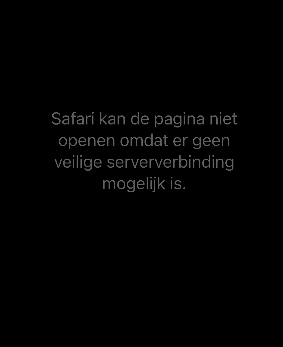

De website wordt als spam aangemerkt op Safari browser op de iPhone. Of dit een false positive is lijkt me sterk.
<!doctype html>

Dit krijg ik als melding ​@Blob :
Deze site kan geen beveiligde verbinding leveren
dynamische-energieprijzen.nl heeft een ongeldige reactie verzonden.
  • Voer Windows Netwerkcontrole uit.
ERR_SSL_PROTOCOL_ERROR
Maar op zich logisch omdat ik in Chrome ingesteld heb uitsluitend beveiligde websites te mogen ontvangen.
Ik zal de beveiliging tijdelijk eens uitzetten en kijken wat er dan gebeurt.
Zojuist getest, dezelfde foutmelding.

Probleem is al gelokaliseerd. Er zit geen certificaat op IPv6 gedeelte. Schijnbaar is dat een andere host waar ze dus geen certificaat opgezet hebben. (zie mijn eerdere post)
Via mobiel netwerk lukte het dan wel omdat die schijnbaar daar alleen IPv4 gebruikt.
