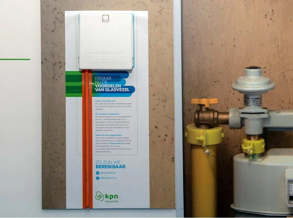

Bij glasvezel hoeft de modem niet bij de aansluiting in de meterkast te staan. Met een langere netwerkkabel kan dat ook op een andere plaats in huis. De beperking van de telefoonkabel is er niet.
Voorafgaand aan de aanleg van glasvezel is er in principe ook een schouwing. Dan wordt bepaald waar de glasvezel geplaatst kan worden. Dat kan in overleg eventueel ook op een andere plaats.

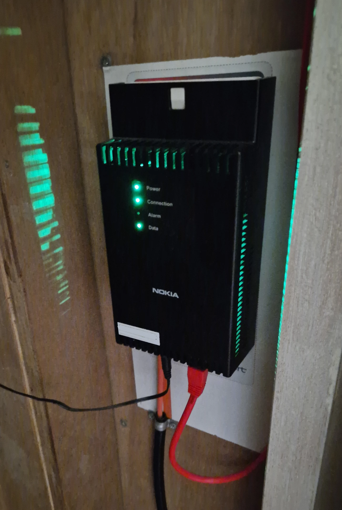

Meterkast. In de woonkamer geeft een hoop rommel met extra snoeren, extra stekkerblok en groene lampjes die 's avonds en 's nachts je huiskamer tot een groene oase omtoveren.
driemaster
  • nov 8, 2025 8:09 a.m. UTC
Dat laatste klopt. Het is een mix van halloween en kerst. Echter… zwart plakband doet wonderen.
  • nov 8, 2025 8:11 a.m. UTC
Als je de pech hebt dat je een Nokia kastje krijgt, dan krijg je dat bijna niet dicht geplakt.

De Nokia is inderdaad net een kerstboom. Dat wil je niet in je huiskamer. De lichtjes aan de voorzijde kan je nog dichtplakken, maar het meeste licht komt door de ventilatieopeningen aan de zijkanten. Die kan & mag je niet dichtplakken, het zijn tenslotte ventilatie openingen.

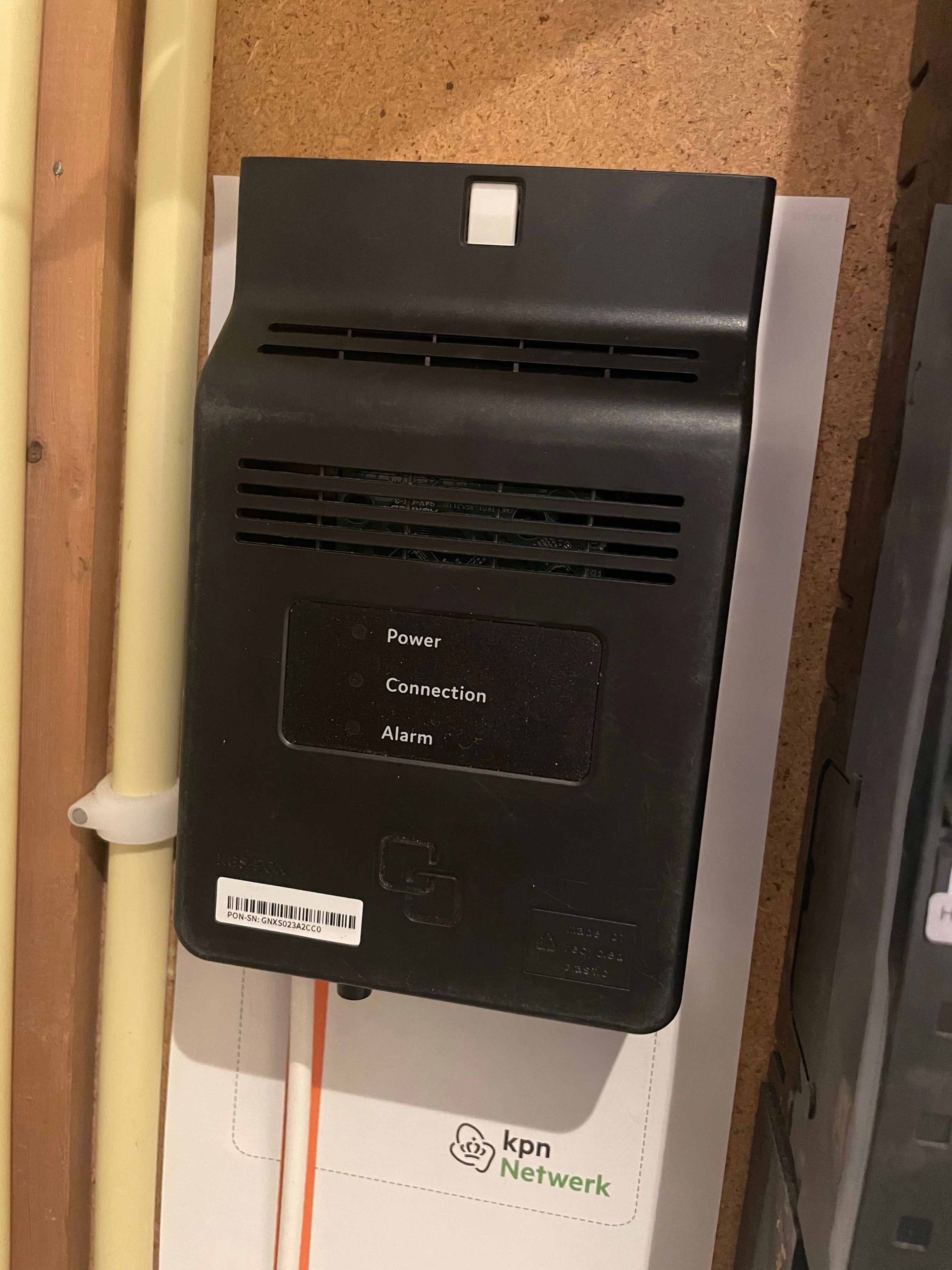

Dan heb jij de Genexis ONT ​@Noordzee , die is wat minder ‘aanwezig'.

Dat zal TK01 zijn ​@Sluisie81 . KPN legt nieuwe aansluitingen alleen nog als XGS-PON netwerken aan. Daar passen de hierboven getoonde Genexis en Nokia ONT op.

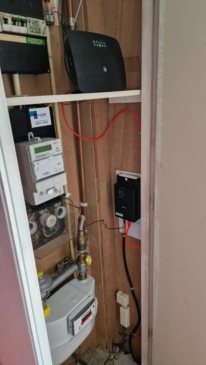

Ik heb de glasvezelkast in de meterkast, een LAN-kabel via de kruipruimte naar de woonkamer gelegd en daar de modem op aangesloten en tevens de vaste telefoon. Jaren’60-huis zonder loze buizen. Alles loopt via de kruipruimte.
Als ik de modem in de meterkast heb staan wordt het zeer lastig een vaste telefoon aan te sluiten, waarvan het basisstation in de huiskamer staat (DECT+handset) ​@Sluisie81 .
Als je geen vaste telefoon (meer) gebruikt, is mijn reactie over de telefoon niet aan de orde.
