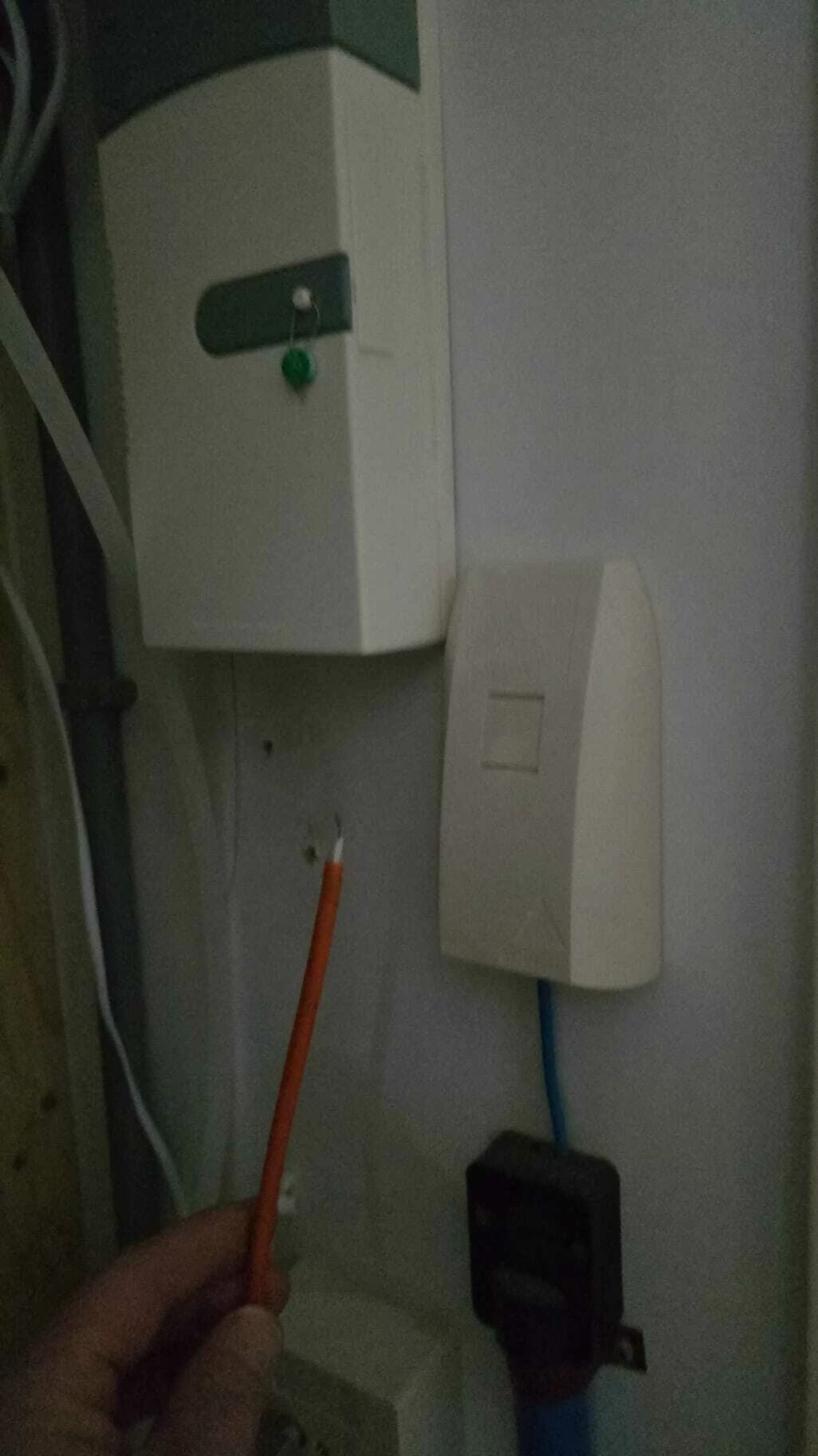

Ik wil overstappen naar KPN, maar weet niet of glasvezelkabel kapot is

Links glasvezel FTU aansluitpunt met glasvezelkabel er onder. Is deze kapot of kan deze eenvoudig aangesloten worden? Rechts oude DSL lijn denk ik? Kan monteur die verwijderen?
We hebben al jaren ziggo (mee verhuisd van ons vorige adres) en nooit eerder gezien dat de kabel niet in de unit zat.
Ā
Beste antwoord door Arjan van B
Lijkt op een GN01 die hoe dan ook oud is? En inderdaad: ja, kapot.

Beste ​@elnbadoĀ als je een abo neemt bij KPN komt er of een monteur of je krijgt een DHZ-pakket.
KPN weet precies wat er in huis zit.
De oude xDSL-aans;luiting (IS/RA-punt) wordt niet verwijderd.

... of een monteur of je krijgt een DHZ-pakket.
En kan elke monteur een patch op een FTU repareren?
Nu weet ik niet zeker of die rode kabel op de foto glasvezel of coax is, maar als het glasvezel is dan moet die wel weer opnieuw in de FTU gezet worden.
Wat voor FTU is dat daar overigens links? (Is dat wel een FTU?)

Volgens chatgpt is het een FTU. Ziet er oud uit vind ik.
Ik zou niet zoveel geloof leggen in chatgpt.
Is dat echt een glasvezel kabel die je in je hand hebt en zat die voorheen op die kast die verzegeld is?

Er lijkt een klein stukje glasvezel in de FTU te zitten. En ja het is echt een glasvezel kabel. Misschien hebben de vorige bewoners dit gedaan; geen idee.
  • February 6, 2026

Hoi ​@elnbado, welkom op onze community! Ik zie al een paar goede tips staan!
Als er volgens de site glasvezel beschikbaar is zou een installatiemonteur hem waarschijnlijk wel kunnen afmonteren. Als je overstapt met overstapservice loopt je ziggo abonnement trouwens gewoon door tot de glasvezelverbinding werkt, zo kom je ook niet zonder te zitten!

Ik zie dat je al flink op weg bent geholpen en zoals ​@Thomas van KPNĀ ook al meldt, zolang er op de site glasvezel beschikbaar staat kun je gewoon een abbonement afsluiten.
Dit type FTU betreft een GY-01 met nog een oud NT welke tegenwoordig niet meer wordt gebruikt.
De oranje kabel die je op de foto vast hebt betreft inderdaad de glasvezel en duidt op een kapotte vezel.Ā
Wanneer je je abonnement afsluit zalĀ een monteur deze aansluiting voor je herstellen/ombouwen naar een nieuwer type FTU, dus geen zorgen!
