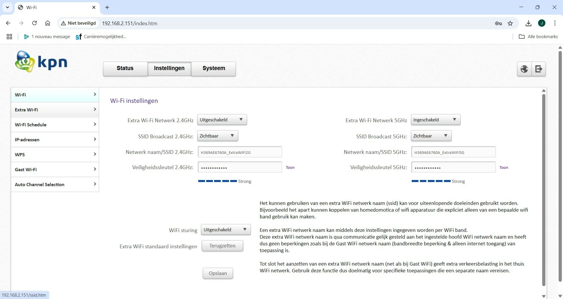

Als ik naar mijn Wifi ga op mijn mobiel en ik klik op dat net werk H369AE6760A_ExtraWiFi_5G dan moet je een wachtwoord invullen heb op de Wifiversterkers gekeken en die Wireless Key ingevoerd maar hij pakt hem niet .
Ik heb bij de versterkers ingelogd kan ik daar de wireless key (wachtwoord) vinden om op het extra wifi netwerk in te loggen .

Beste ​@JanD
Zou je mij er bij kunnen helpen heb geen flauw idee hoe ik het moet veranderen ik voeg een screenshot van de pagina toe .
Ik zie een 2.4ghz staan en een 5ghz staan met verschillende veiligheidssleutels
als ik die invoer op mijn laptob om hem met dat wifinetwerk te verbinden gaat niet lukken .
  • jun 21, 2025 10:28 a.m. UTC
Beste ​@Johnnyboij ik zie dat alleen de 5.0-band aan staat bij extra wifi.
Bij veiligheidssleutel 5GHZ klik je op Toon, verander eventueel het wachtwoord en sla het op.

Beste ​@JanD
Het is gelukt het werkt ook de extra wifi moet ik de 2,4 Ghz ook inschakelen of niet bij  extra wifi .
Wilde ik ook vragen wat het verschil is tussen beide de geone en de ectra wifi 5G .
  • jun 21, 2025 1:33 p.m. UTC
Beste ​@Johnnyboij de extra wifi kum je naar believen in- of uitschakelen, staat standaard uit.
Extra wifi inschakelen betekent een grotere belasting van je netwerk, dus als je het niet nodig hebt, extra wifi gewoon uitlaten of uitzetten.
Het verschil met de standaard wifi is dat de 2,4- en de 5.0-band gelijktijdig aan staan onder dezelfde naam en wachtwoord.
Wil je nu een draadloos apparaat aansluiten en deze is van gerenommeerde kwaliteit, kan dat apparaat zelf de wifiband vinden die dat apparaat gebruikt, 2.4 of 5.0.
Apparaten van twijfelachtige herkomst kunnen dat onderscheid vaak zelf niet maken en daar is de extra wif voor gemaakt, zodat je een apparaat specifiek kunt toewijzen aan de 2.4- of de 5.0-band met zijn eigen wifinaam (SSID) en wachtwoord.
Beetje duidelijk zo?
