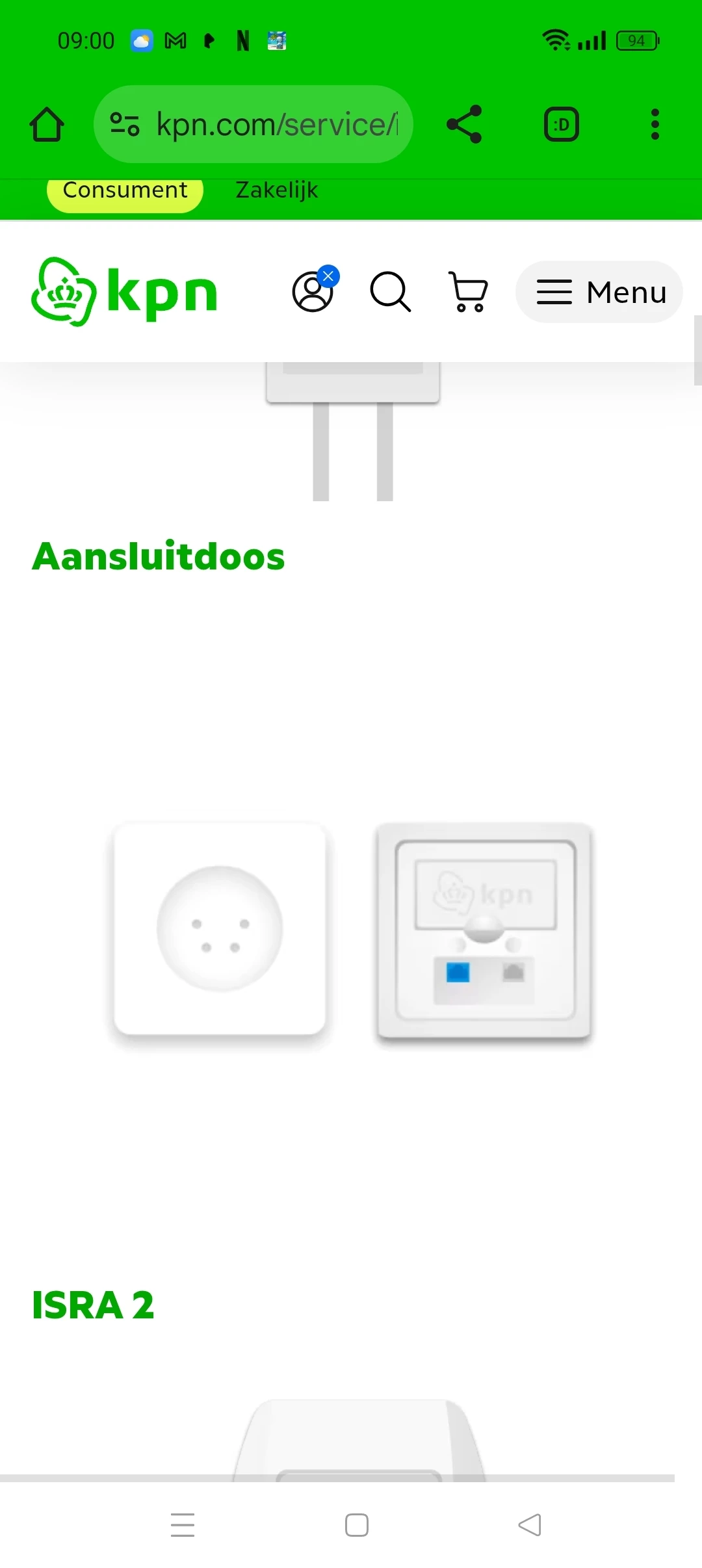

Ik zag in de meterkast wel een stopcontact. Als dat alles is wat ik nodig heb, dan kan ik die varkensneus negeren in de woonkamer en gewoon een stekkertje in de meterkast plaatsten? Ik ga het beiden proberen!
Leen59
  • November 28, 2025
Er moet in de meterkast natuurlijk wel een KPN aansluiting aanwezig zijn (glas of koper). Als die er niet is kom je toch op de varkenssnuit. Alleen aan een stopcontact in de meterkast heb je niet genoeg.

Ik heb dus enkel maar die linker, niet die rechter erbij.. en geen glasvezel helaas
  • November 29, 2025
Als je op de homepage een nieuw abonnement afsluit, welk snelheid is er dan beschikbaar op jouw adres? Kan je voor 1000 mbit kiezen? Zo ja, dan zou er glasvezel moeten zijn. Als je niet voor 1000 mbit kan kiezen, dan is er geen glasvezel bij jou.

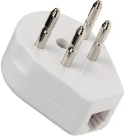

Voor de varkenssnuit moet je deze stekker hebben:
Daar kan je het snoertje in klikken wat in het aansluitpakket van KPN mee geleverd word.

Ah ja, die heb ik nodig! Kan ik die ergens kopen of moet ik die bestellen bij kpn?
DaveA
  • November 29, 2025
Die zit normaal gezien in de doos van het modem, samen met de DSL kabel.
