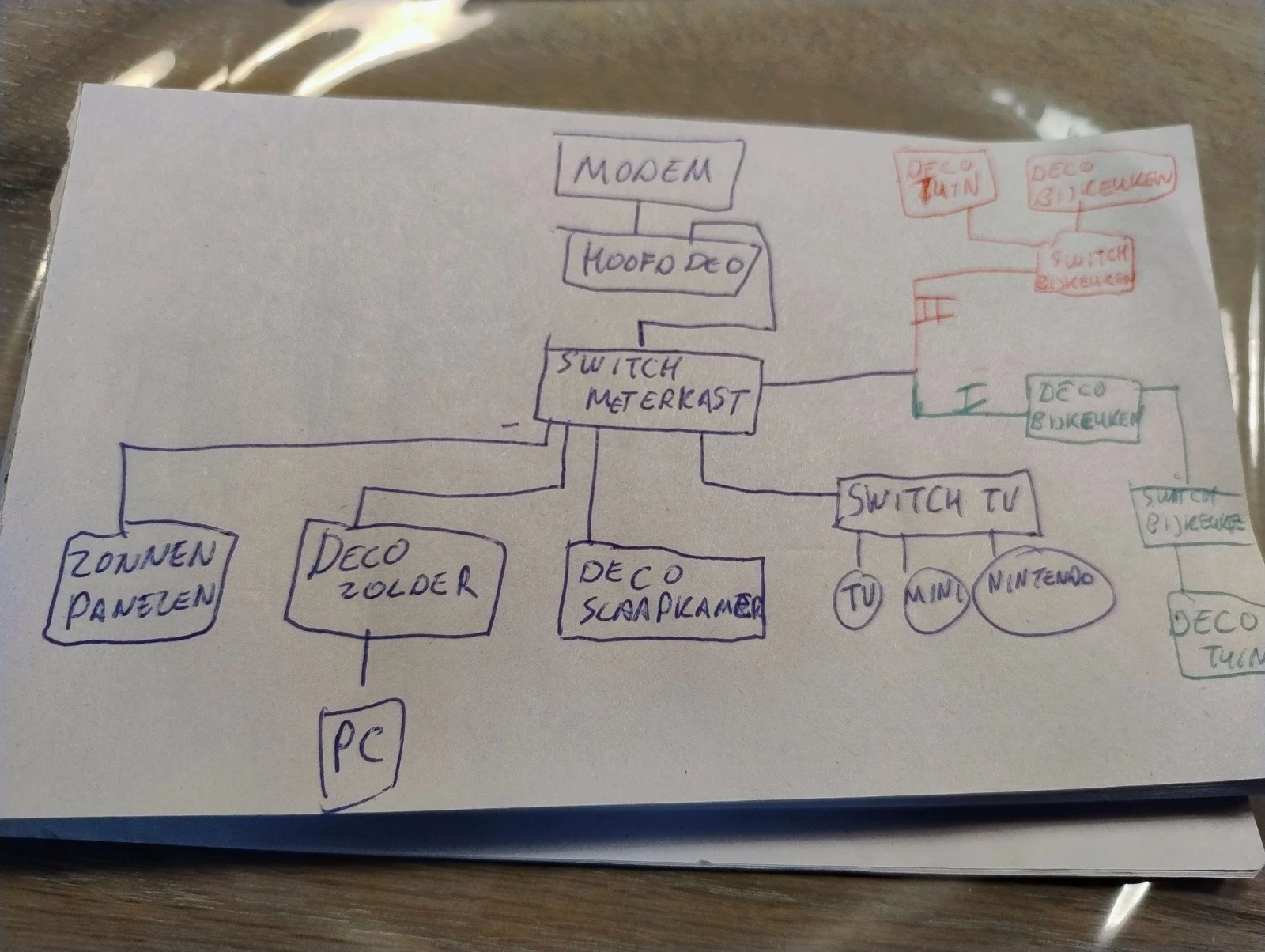

Ik heb in huis, schrik niet, 3 switches en 6 deco's. We hebben 3 verdiepingen. Moet er wel eerlijk bij zeggen dat 1 deco overbodig is. Ik kan wel een situatie schets maken van hoe het ingedeeld is.

Helder verhaal. Met die kanttekening dat ik bij ziggo ook tv via Internet had (mini kastje), coax gebruikte ik niet meer.Dien ik dan nog iets in te stellen op de nieuwe switch of gaan dat vanzelf goed. Ben nu alleen even aan het twijfelen welke switches ik dien te vervangen. Maar daar moet ik echt even een situatie schets voor maken (zie bijlage, excuses voor het lelijke handschrift).
Om bij begin te beginnen, wat is beter, vanuit modem naar hoofddeco en dan vanuit hoofddeco utp naar switch. Of vanuit modem naar switch en daar de hoofddeco (en overige deco s op. Eerste lijkt mij beter. Deco s staan allemaal in accesspoint modus.

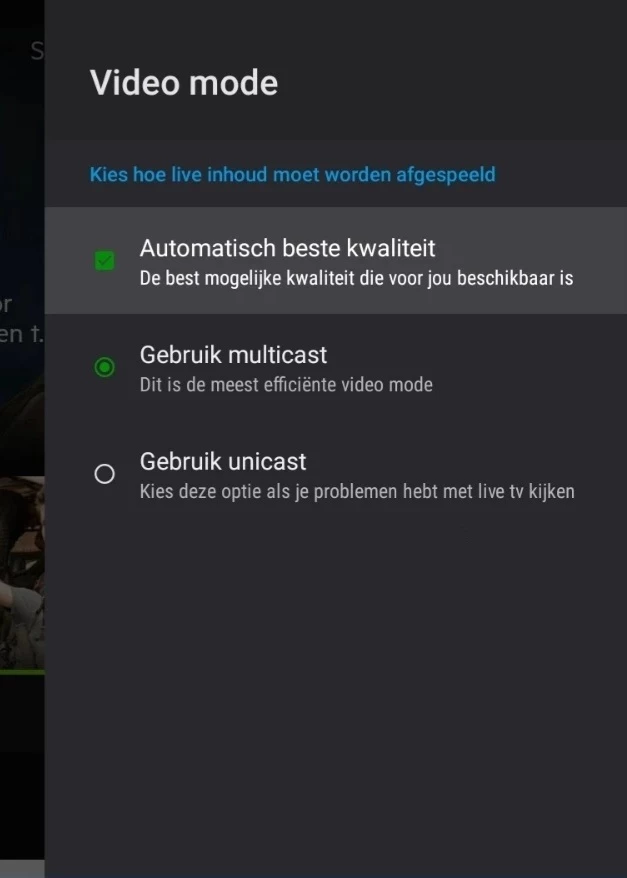

Als alternatief kun je de tv ontvangers in unicast modus zetten. Dan is de beeldkwaliteit voor live tv kijken iets minder. Maar dan heb je niets meer te maken met IGMP Snooping.
Voor opnames of terug kijken maakt de beeldkwaliteit niets uit.

Dus beste modem-->switch--> hoofddeco
En dan tevens kabel naar tv switch ook direct op het modem. En deze tv switch dan wel vervangen voor een e versie.
Maakt het nog uit of ik een netgear of tp link switch pak?

Werkt mulitcast niet op jou KPN TV + box.  Zet dan jouw KPN TV + box op unicast.

  • okt 27, 2025 5:14 p.m. UTC
Ok, wat ik nu gedaan heb is het volgende:
Op het kpn modem rechtstreeks aangesloten:
- Switch meterkast (unmanaged)
- De switch vd tv. Morgen krijg ik de managed versie, nu nog de unmanaged
- kabel naar deco zolder waar pc op zit (is dit handig of moet deze op de switch in de meterkast komen)
- de hoofddeco is nu aangesloten op de switch van de meterkast (of is het beter om deze ook rechtstreeks op modem aan te sluiten
