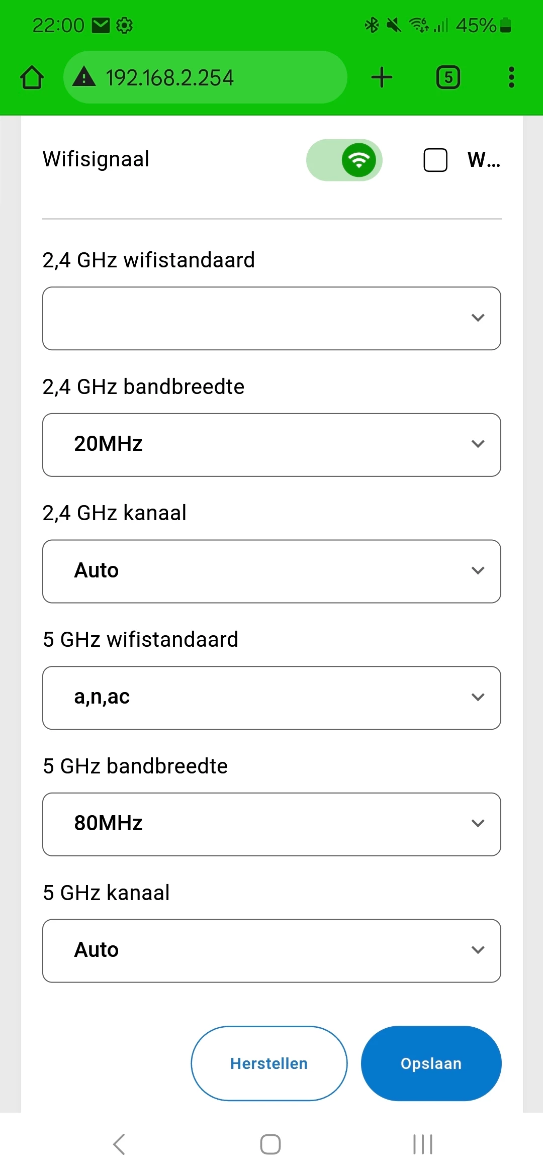

  • March 7, 2025
Het wifi signaal stond al op wifi 5 volgens mij.
Zie foto.
Dave van Toer
Forum|alt.badge.img+3
Zo ziet het er inderdaad ook uit, maar toch ervaar je dezelfde issues op de Nintendo Switch? Al geprobeerd om via de Nintendo Switch de netwerkinstellingen opnieuw in te stellen?

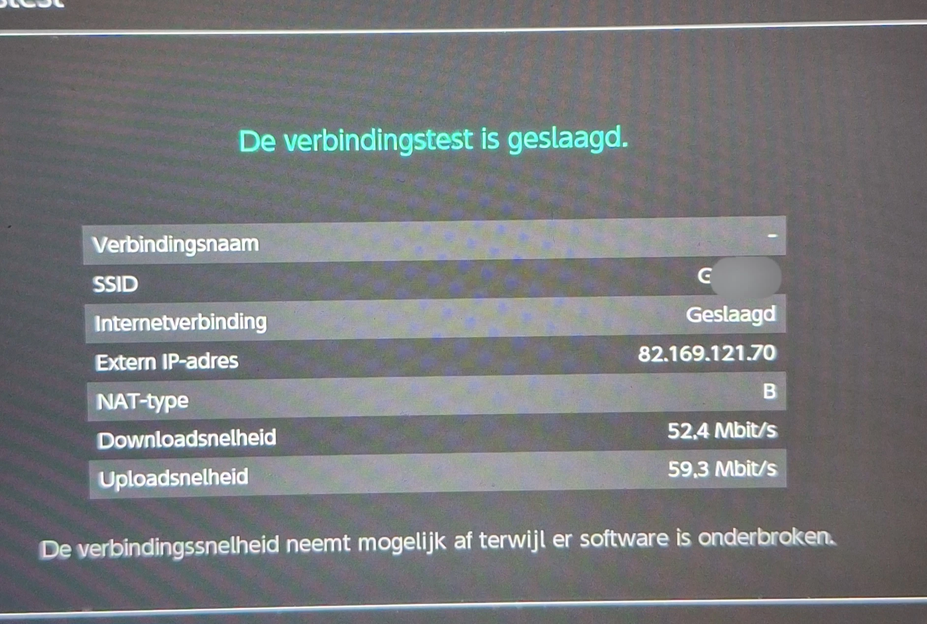

  • March 7, 2025
Ja heb het netwerk vergeten en daarop een test gedaan. Verbinding is er.

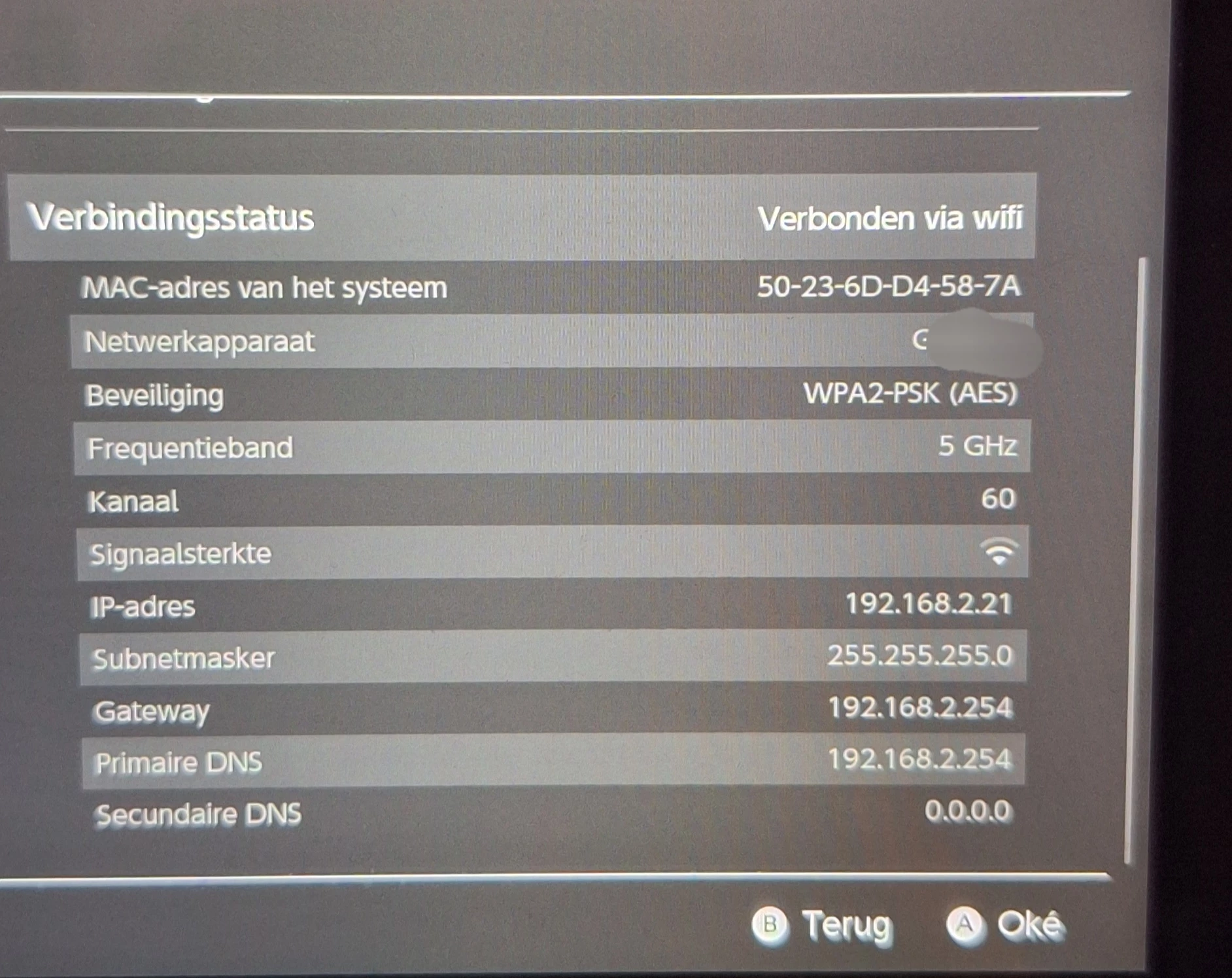

Je zou zou nog eens kunnen spelen met het type versleuteling van het Wifi-signaal. Staat die bij jou op WPA2 of wat anders?
  • May 20, 2025
Ik geloof WPA2 ja.
Kleine update; Ik heb weer geprobeerd om het "Wifi-5 profiel” in te stellen (dus geen +ax) en heb een extra 2G Wifi punt aangemaakt.
De Switch disconnect nu veel minder tijdens games. Het gebeurt nog wel, maar veel minder.
Fijn dat er dan toch enige verbeteringen zijn opgetreden Eawo en dat je jouw bevindingen nog even deelt.
