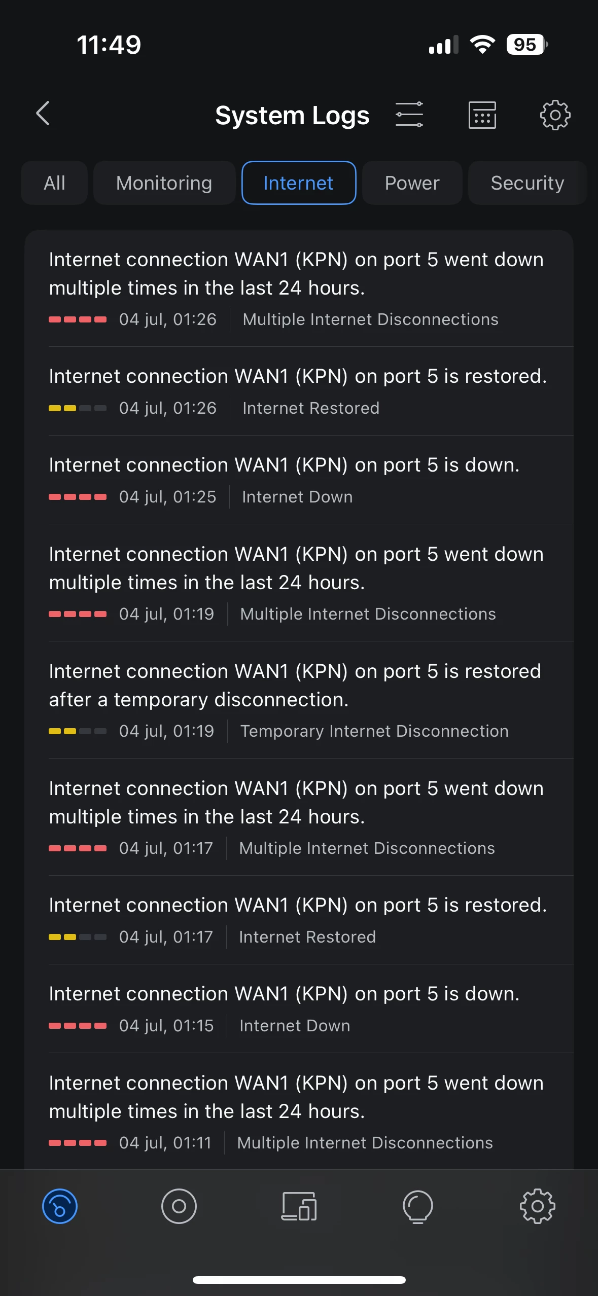

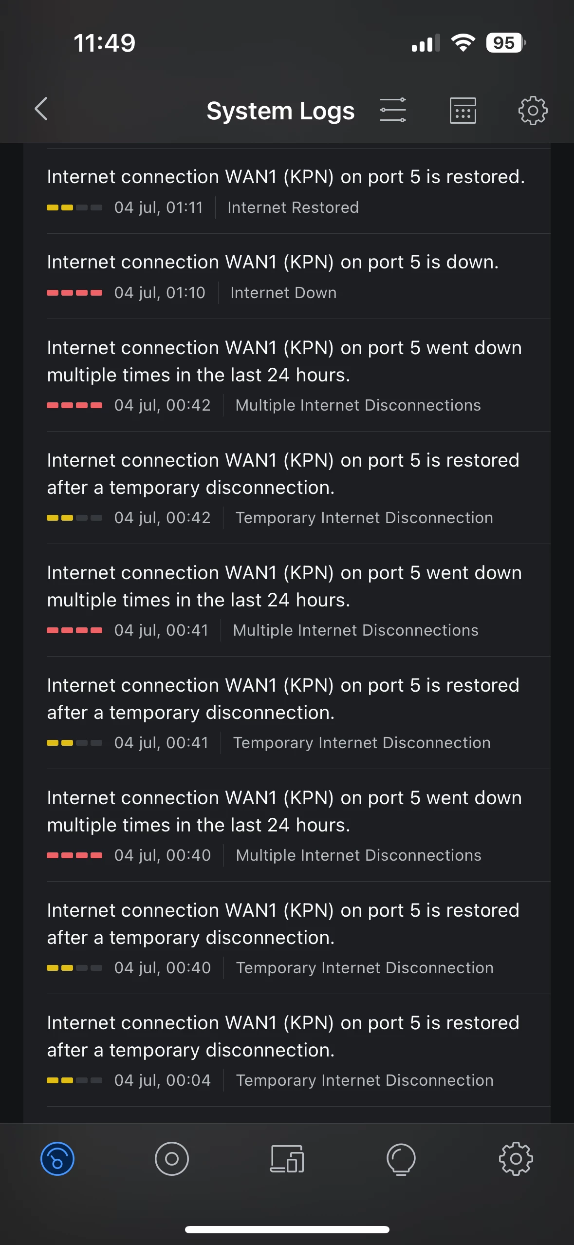

Ik heb dit ook wel eens, maar krijg nooit een melding ​@joey92. Zijn dit dan ongeplande onderhoudswerkzaamheden of spontane storingen van 5 a 10 min  ?
Voorbeeld van onze laatste storing:

het kan zijn dat er een probleem is met de DSLAM waardoor er een herstart of reset van de DSLAM noodzakelijk is om dit op te lossen. normaal wordt dit tijdens de Service windows gedaan in de nacht. maar het kan voorkomen dat er nu een herstart nodig is. dan wordt dit gewoon overdag gedaan en krijgen de KPN klanten een SMS van een storing.
