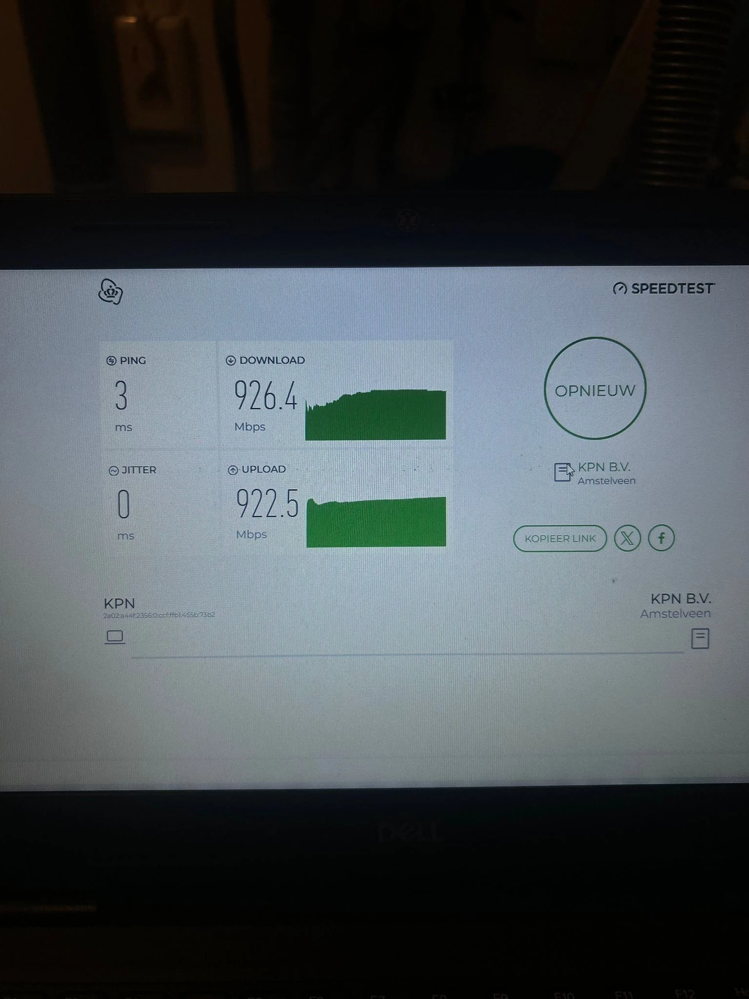

 Sinds kort heb ik een glasvezelaansluiting van KPN (1 Gbit/s). De aansluiting zelf werkt goed: bij een test rechtstreeks met een nieuwe CAT6e-kabel haal ik ongeveer 924 Mbit download en 922 Mbit upload. De glasvezel en mijn apparatuur zijn dus in orde.

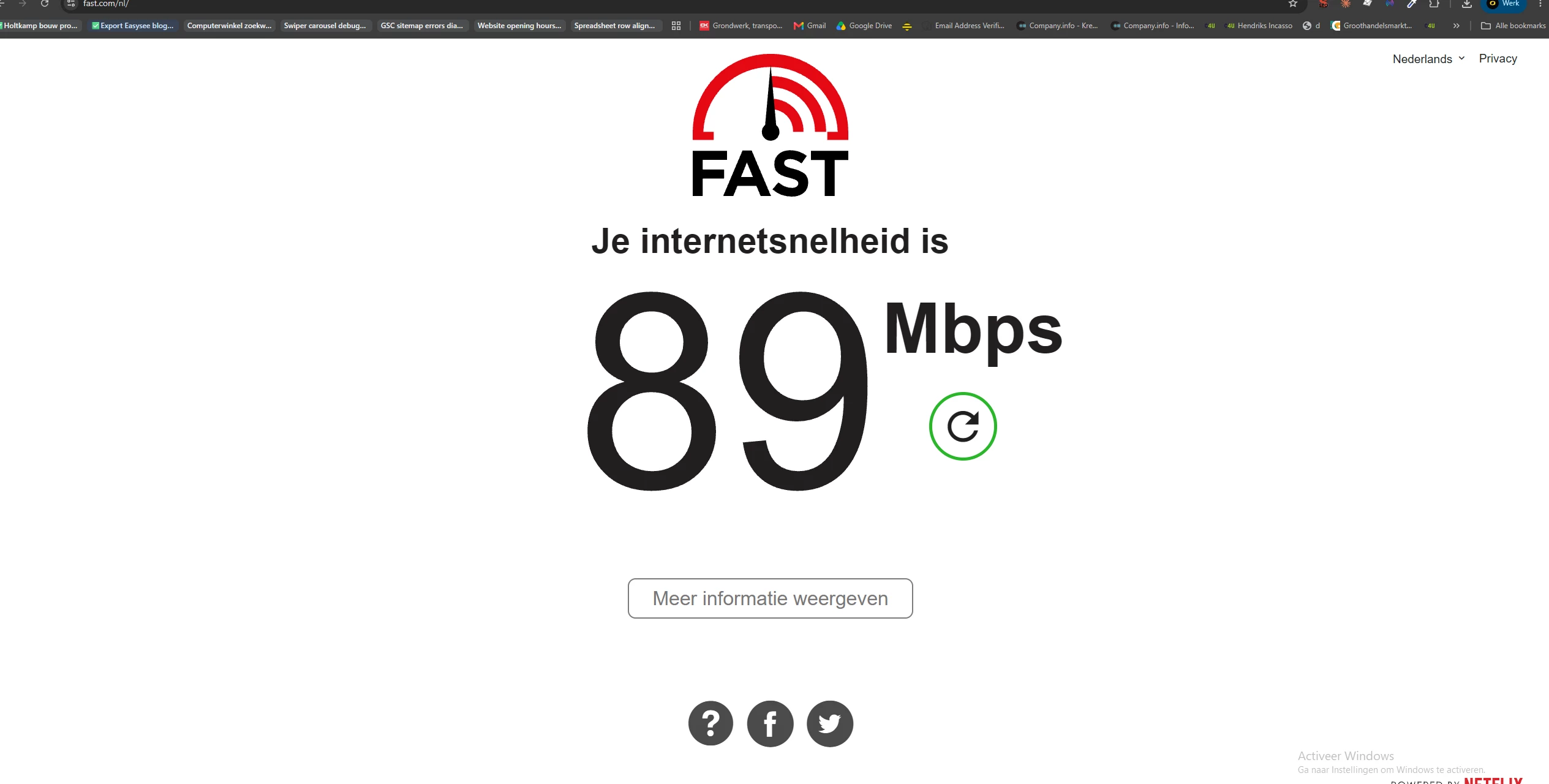

Het probleem zit in de vaste bekabeling in de woning. Van de begane grond naar de bovenverdieping loopt een verouderde interne kabel (CAT5) die maar maximaal 100 Mbit doorlaat. Daardoor kan ik in de praktijk maar een klein deel van mijn abonnement gebruiken. Deze kabel kan niet vervangen worden: de buis waar hij doorheen loopt is te dun en slecht aangelegd, en de aannemer die dit destijds heeft geplaatst is failliet. De verhuurder kan het pand niet aanpassen.

Dit is via de slechte kabel:
Dit is met de cat6

Nou, het is opgelost hoor... 😄
Achteraf bleek het dus gewoon een Cat5e-kabel te zijn. De "e" was alleen helemaal weggesleten.
De internetkabel in de buis was dus helemaal niet kapot. De reden dat ik maar 100 Mbps haalde, was eigenlijk best dom, haha. Ik had de internetkabel namelijk in een geel internetpoortje gestoken in plaats van in de WAN-poort. Daardoor knipperden de lampjes achter op het modem als een gek, waardoor het modem blijkbaar veel harder moest werken en de snelheid beperkt werd.
Toen ik de kabel in de WAN-poort stak, haalde ik ineens 600 à 700 Mbps. Dat was een enorme verbetering ten opzichte van eerst. Er bleken daarnaast ook nog twee aders van de kabel tussen het modem en de tv niet goed te zijn. Nadat het stekkertje was vervangen, deed die kabel het weer en werd de snelheid nóg iets beter.
Blijkbaar staat in de handleiding ook dat die kabel in de WAN-poort moet. Dat wist ik dus niet. 😅
Ik had de setup precies gekopieerd van mijn ouders. Daarna heb ik hun internetkabel ook meteen in de juiste poort van het modem gestoken, en hun internet werd ook direct sneller. 😂
