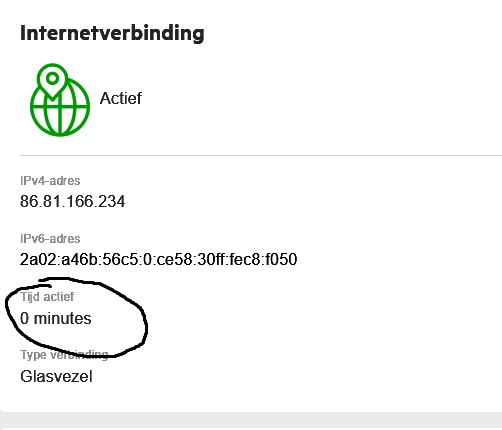

Zelfde verhaal. Enige tijd alles vast. Kijk ik op de gateway van de modem, staat er:
  • May 27, 2025
Kennelijk dus weer weggeweest, de verbinding...
