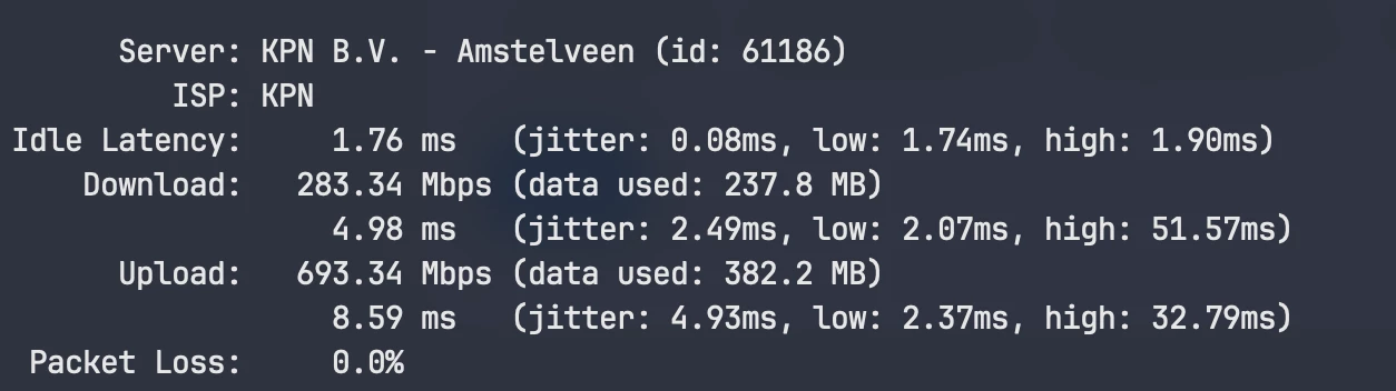

Mijn internet is al een tijdje wat trager na het consumeren van bijna 9tb (datasets zijn groot) is het internet voorheen 800mbps gezakt naar maar liefst 250mbps. ik vind het opvallend omdat het beloofde internet 1gbps is en nu zelfs onder de KPN marges valt.
Is er een internet limiet bij KPN om misbruik te voorkomen? Is er iets wat ik kan doen om dit te verbeteren? Op het netwerk wordt het internet niet gebruikt door iemand of iets anders.
Ja ik heb de router al opnieuw opgestart, ja ik zit op internet maar de verbinding naar de router is veel hoger dan de aangeboden 250mbps
Het complete plaatje is als volgt een Unifi UCG MAX met 2 U7 PRO een een U7 LITE ik ben verbonden met de U7 PRO, het is ook bij bedraad internet. Ik test met de speedtestCLI

Het is opgelost.
Op de experiabox had ik geen problemen met de internet snelheid. Ik dacht mogelijk nog een kabel breuk ergens maar helaas ook niet. Ik had contact gehad met unifi deze wilde dat ik een “domme” switch voor de router plaatste zodat er mogelijk resolving fouten opgelost konden worden, ik had dit gedaan maar toen werkte het internet helemaal niet (Ben er niet achtergekomen waarom dit niet werkte)
Ik had online nog een community gevonden van unifi hierop werd verteld dat het een oplossing zou zijn om de router te resetten (https://community.ui.com/questions/Slow-speeds-with-Cloud-Gateway-Max/ba3af1eb-1e46-48b7-b6e6-762f30c91709?reply=10)
Na het resetten van de router krijg ik weer de volledige snelheid.
