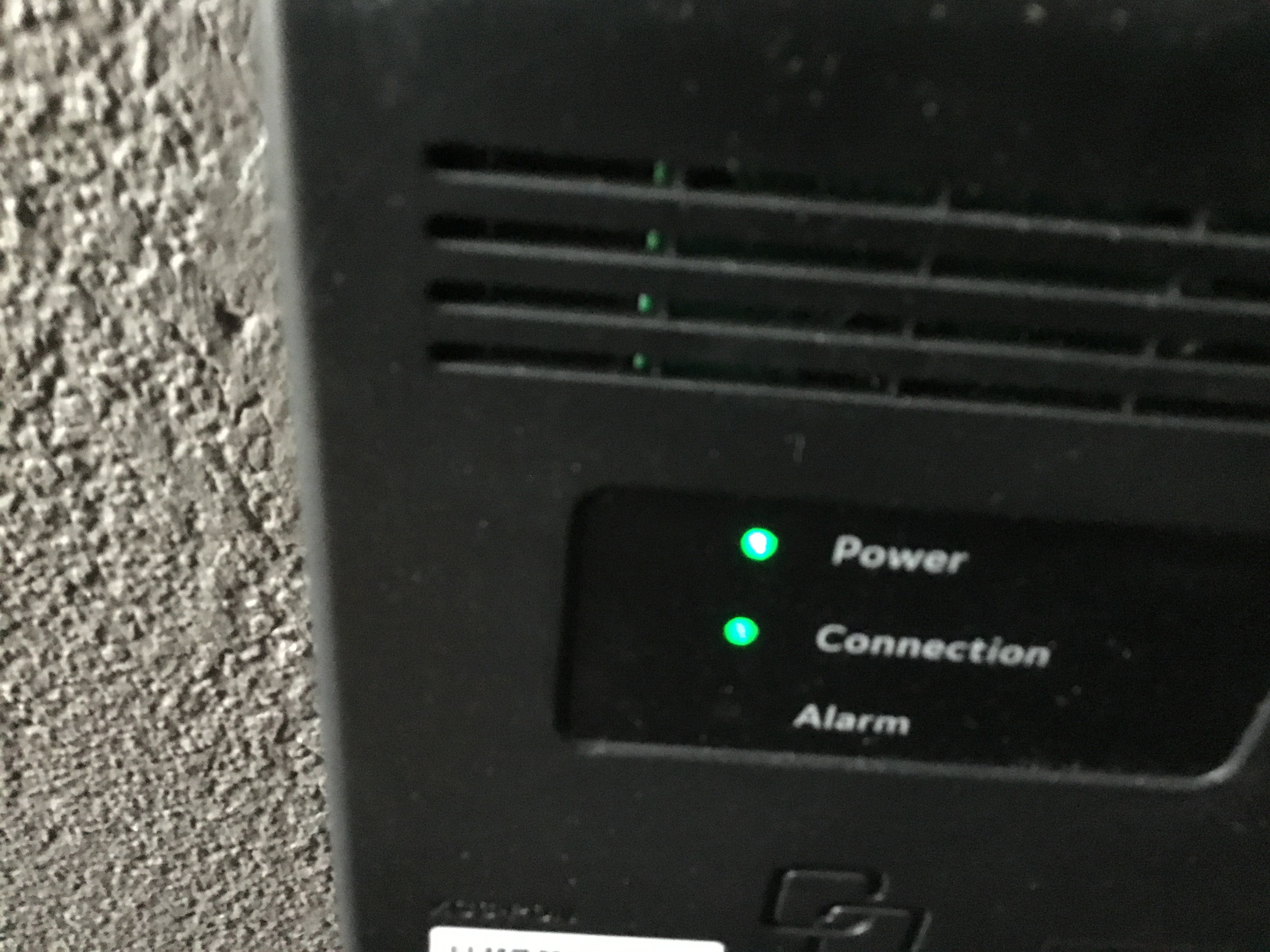

  • April 16, 2025
Lampjes op kastje glasvezel beide groen

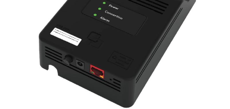

Hallo ​@NinaMom , zo te zien heb je een Genexis XGS-PON  glasvezelkastje.
Branden/knipperen de lampjes (groen/geel) bij de rode aansluiting aan de onderzijde nog?
Er is een productieserie geweest, waarbij die netwerkaansluiting defect raakt bij stroomuitval.
Dan branden die lampjes niet meer.
  • April 16, 2025
Alleen geel/oranje lampje brand
RBxx
  • April 16, 2025
Dat lijkt me niet goed. Beide lampjes moeten branden.
