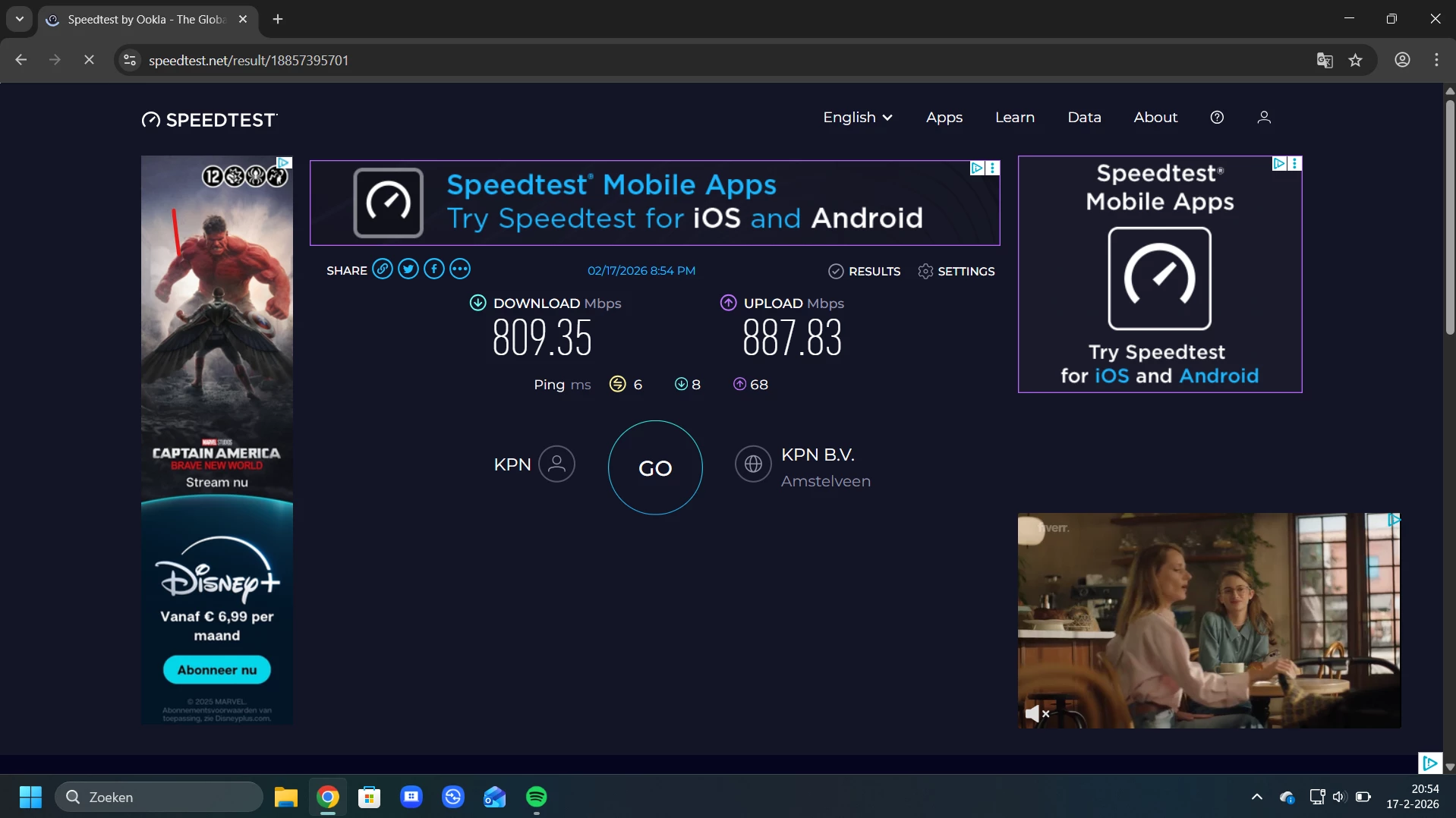

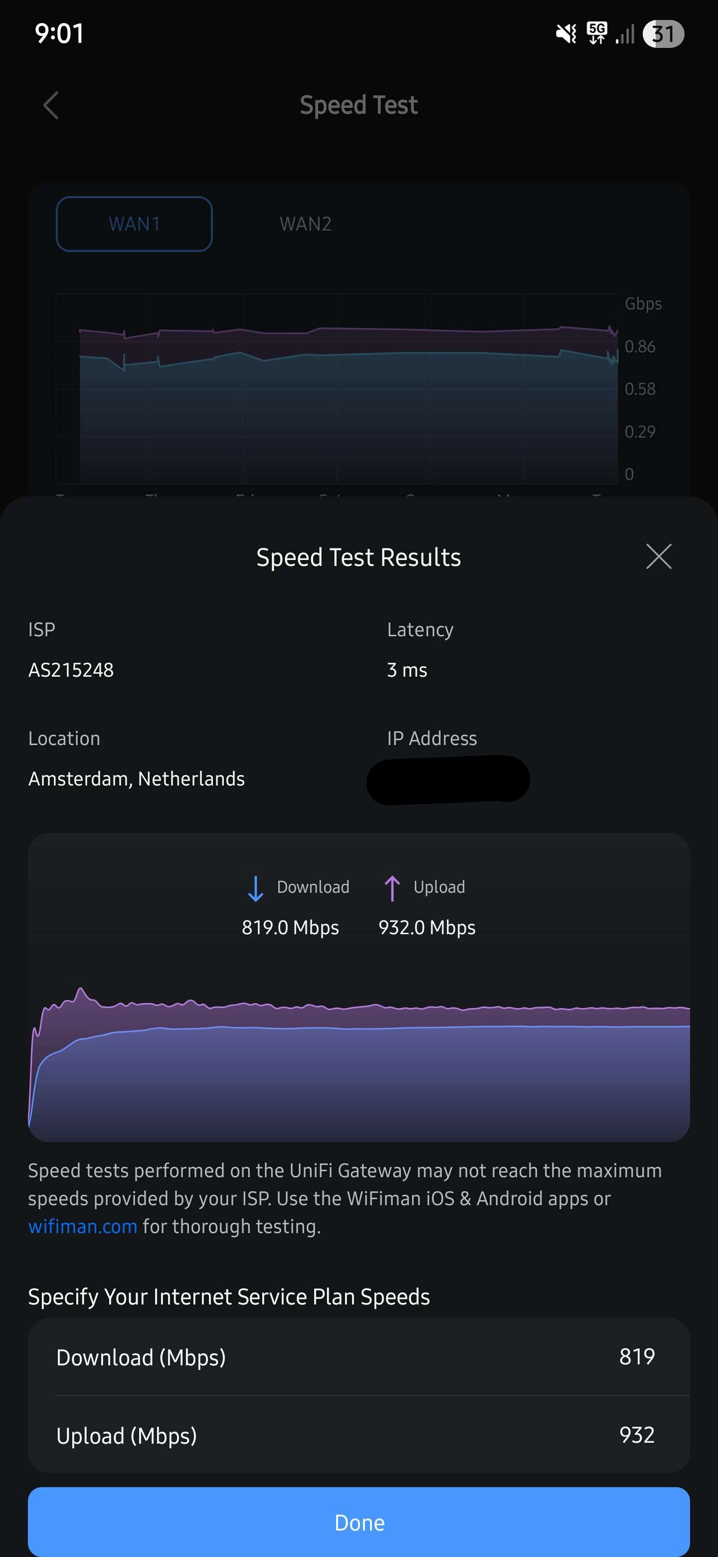

Goedenavond,
Ik heb meerdere tests uitgevoerd, zowel op mijn UDM Pro als op de V12 Box.
Maar geen van beide haalt boven de 850 Mbps (ongeveer 15% verlies, zoals mij is verteld).
Wat zou het probleem kunnen zijn?
Een paar maanden geleden was dit nog netjes 930/930 Mbps. Dit was toen ook al gemeten op zowel de UDM Pro als de V12 Box.
Voor zover ik weet is er volgens mij ergens in de afgelopen maanden onderhoud geweest. Sindsdien ligt de snelheid lager dan normaal en krijg ik deze ook niet meer hoger, ongeacht wat ik probeer.
Dit is de download speed op de KPN V12 Box:
Dit is de internet snelheid direct vanuit mijn UDM Pro:

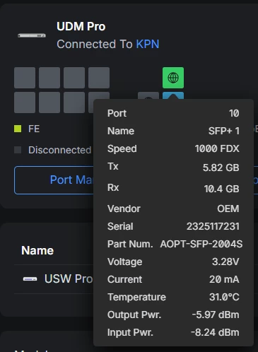

Ik heb mijn eigen modem. Mijn UDM Pro is rechtstreeks aangesloten op het glas, dus ik gebruik geen NT-kastje. De speedtest die tijdens de V12 Box is gedaan, is maanden niet aangesloten geweest (dus ook het NT-kastje).
Blijkbaar was mijn glasvezelaansluiting beschadigd. Vandaag heeft een monteur hem omgezet naar de 2e aansluiting. Morgen komt er een HAS monteur die de aansluiting weer gaat maken. Ik houd jullie op de hoogte😁

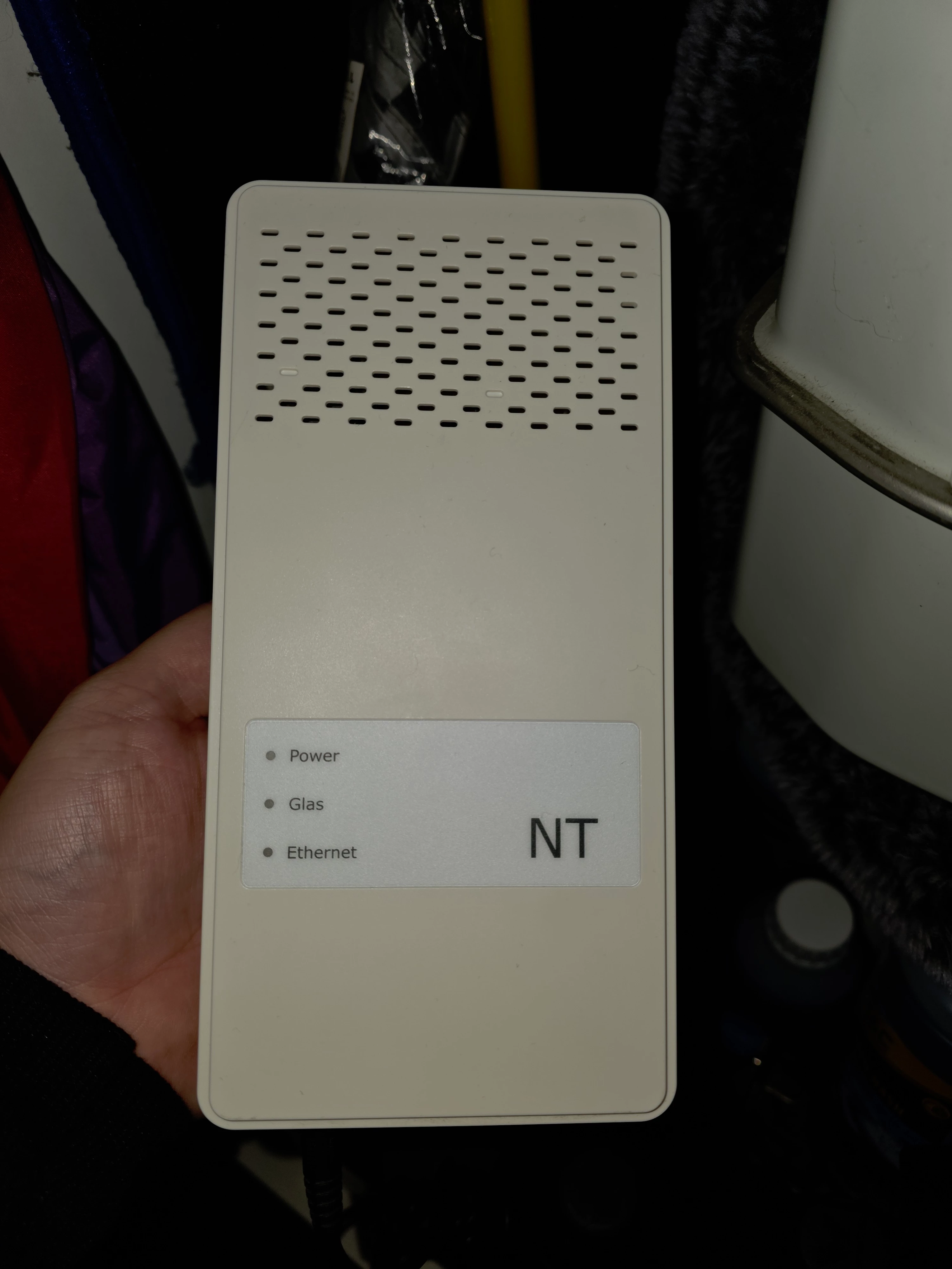

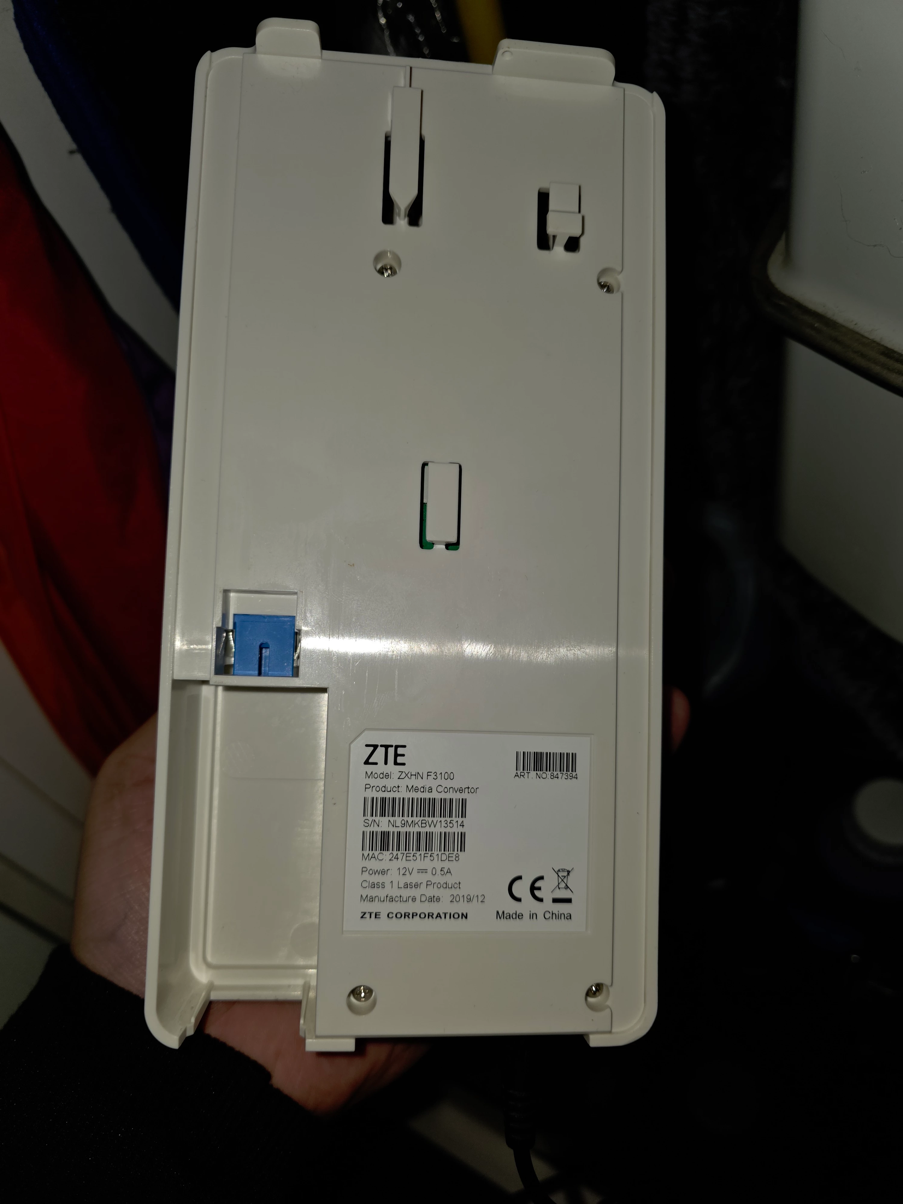

Nu komt er dus morgen een nieuwe aansluiting (ze gaan direct de oude NT kast vervangen met een nieuwe. Een zwarte volgensmij. Neem aan een XGS PON of iets dergelijks. Blijft de glasvezel aansluiting hetzelfde of is dit dan een andere aansluiting?
Ik had ook iets gelezen over dat je dan je apparatuur moet registreren online.
Dit is mijn oude NT kast.
  • feb 23, 2026 5:30 p.m. UTC
Dan gaan ze je migreren van GOF/AON naar een (XGS)PON netwerk. Verklaard niet helemaal waarom er een HAS collega moet komen, ook veranderd er dan niks aan het glasvezel maar enkel de achterliggende apparatuur. Ik ga in ieder geval met je mee duimen 😁

Zeker, hij heeft netjes de aansluiting opnieuw gemaakt. Nu gaat er weer 940/940 Mbps over de lijn.
Blijkbaar was de lijn beschadigd 🙈🙈 Het is nogal fragiel zonder het NT kastje.
