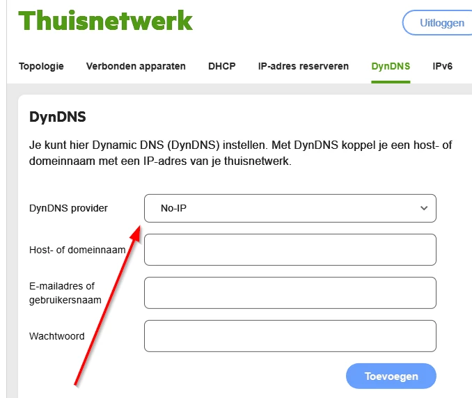

Het leek allemaal voortvarend te gaan echter vanaf extern kan ik mijn NAS niet meer benaderen. Mede om dat Synology de routerconfiguratie van de KPN Box 12 niet kan vinden. Hele avond bezig geweest om dit voor elkaar te krijgen.
Ik heb een no-ip  DDNS adres om te configureren om vervolgens ook mijn NAS vanaf extern te kunnen benaderen maar binnen configuratie van het KPN modem krijg ik het niet voor elkaar terwijl dit met oudere Netgear router geen probleem was.
Getracht dmv DynDNS eea in te vullen maar krijg desondanks géén verbinding met mijn NAS buitenom mijn interne netwerk. Weet U hier de oplossing van, ik heb nu enkel voordeel van een veel snellere verbinding maar het benaderen van mijn NAS wanneer ik niet binnen mijn LAN omgeving zit, is me eigenlijk net zoveel waard.

  • feb 24, 2026 2:57 a.m. UTC
Het viel mij ook op dat de Box 12 geen optie in DDNS voor custom URL heeft. Zo staat Duckdns er ook niet tussen (Duckdns hoef je niet elke 6mnd te bevestigen). Nu zou dat niet erg zijn als er wel een custom optie was maar die kon ik ook niet vinden. Gelukkig heb ik zelf nog andere opties maar dat lijkt me inderdaad een tekortkoming van die Box 12.
Overigens... ​@Benvan68 er zijn nog wat andere opties. Ten eerste heeft de Synology ook een eigen DDNS service. Verder kun je in je Mijn KPN (onder abo > adres) aangeven dat je een mailtje moet krijgen als je IP veranderd (zodat je het IP handmatig door kunt geven bij no-ip). En als laatste zijn er ook scripts voor b.v. pc die dat kunnen (misschien ook voor Synology).
Dit kan je tijdelijk helpen totdat de custom URL optie wel in de firmware van Box 12 gemaakt wordt.
Als het probleem niet het updaten van no-ip is (wat je nu dus even handmatig kunt doen, want ip veranderd niet zo vaak) dan moet je even goed aangeven wat er niet werkt en hoe je h.e.e.a. ingesteld hebt.

​@Benvan68 Ik zie in een eerdere post dat je het had over de Box 12?
Die heeft wel No-IP in de DynDNS staan. Geen Duckdns die ik graag gebruik maar No-IP zou dus wel moeten werken. Wat lukte er bij jou niet?

Ik heb een V10 en kan ook No-IP aanklikken ​@rvk01 en ​@Benvan68 , dat komt door de nieuwste KPN firmware die op alle modellen vanaf de V10 uitgerold is.

Dag ​@JanD Ik heb de KPN Box V12 alleen gaat nu het verkeer van mijn NAS vanaf extern niet goed.
Ik heb genoemde optie wel om in te vullen maar dan kan ik bijvoorbeeld niet met mijn iphone aanmelden op de Synology apps om daar data in te zien of op te kunnen slaan. Hij vraagt dan steeds naar het juiste ip adres van mijn NAS.
Voor mij is de verbinding tussen extern en mijn NAS erg van belang en heeft ook de voorkeur boven de snelheid. Wat zou ik dan in moeten voeren bij de overige gegevens van DynDNS, bij host en domeinnaam? In de laatste 2 velden vul in mijn usernaam & ww vh No-IP account in.

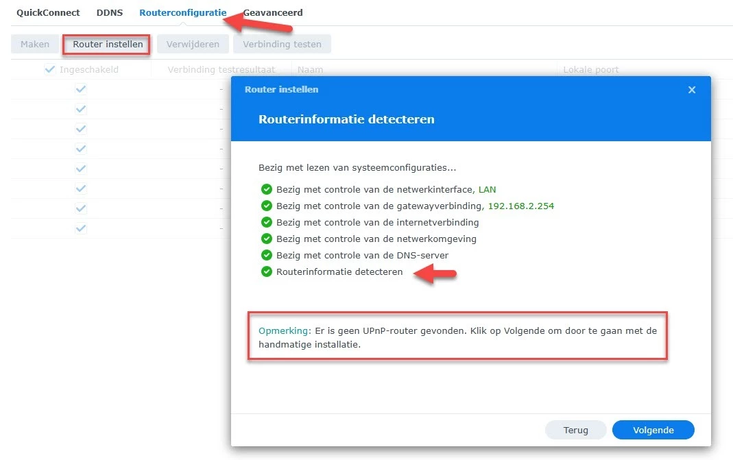

Het handmatig installeren van UPnP (Universal Plug and Play) op een Synology NAS in combinatie met een KPN Box 12 (V12) is vaak problematisch, omdat UPnP op deze modem wispelturig kan werken of niet wordt herkend.
Ten eerste moet je kijken of de no-ip goed werkt. Staat er UPDATED bij jou? En wordt het ip in je no-ip account goed geupdate?
No-IP, hostname is de complete hostname van jouw geregistreerde domain daar. b.v. xxx.ddns.net
username = e-mail adres en uiteraard wachtwoord.
Hier werkt het gewoon met no-ip.
Als dat werkt ga je pas naar de volgende stap om te kijken of je de port kunt forwarden. Normaal zou ik er niet voor kiezen een NAS open te zetten naar het internet (maar dat is een eigen keuze).
Heb je UPnP ingeschakeld op de Box 12?

Dank voor je reactie, ik heb inderdaad verzuimd UPnP in de schakelen, dat heb ik nu gedaan. Vervolgens ben ik gaan kijken hoe de poorten te forwarden in de configuratie van KPN Box 12 onder Beveiliging. Dit is nu gelukt door het ip adres van mijn NAS in combinatie met de poortnummers Http (5000) en Https (5001) toe te voegen.
Na de instellingen kan ik elke app benaderen, blij mee 😀
Op zich hoef je maar 1 van de twee methodes te gebruiken. Of UPnP (waarmee de NAS zelf zijn poorten ‘prikt’ in de router, wat andere apps/devices nu ook kunnen doen) of port forwarding (waarbij jij zelf bepaald welke poorten geforward worden).
In ieder geval fijn dat het inmiddels werkt.
