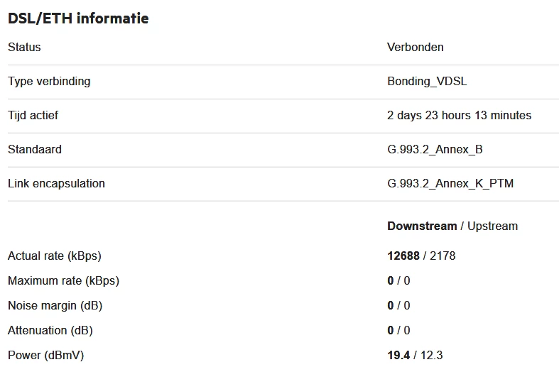

Wat zegt het modem als je in bent gelogd wat er binnen komt qua snelheid?

Dus 12 Mbps down en 2 Mbps up - zoals ik het ook ervaar.

Zoekend naar “Bonding_VDSL” zag ik in een post van ​@Noordzee de volgende tekst: “Bij pairbonding worden twee koperlijnen van één aansluiting aan elkaar gekoppeld. Vroeg werd de tweede koperlijn alleen als reserve gebruikt. Door deze twee koperlijnen te koppelen kan de internetsnelheid van de verbinding worden verdubbeld.“
Een paar jaar geleden had ik nog een Telfort ADSL abonnement (5-6 Mpbs down, 2 Mbps up). Bij het installeren van “KPN voor het Buitengebied” heeft een monteur het tweede aderpaar ook aangesloten en dat we toen 11-4 Mpbs down-up hebben gemeten zou dan ook kloppen. Maar waarom dat dan nu weer 2 Mbps up is...

​@Joep1965: Ik blijf dan nog wel zitten met een aantal vragen:
1. Hoe kan het dat de KPN monteur en ik dat wel gezien hebben toen hij de boel had geïnstalleerd?
2. Waarom heb ik dan wel 2x de downloadsnelheid maar niet 2x de uploadsnelheid?
3. De Experiabox zegt dat de ETH/DSL verbinding van het type “Bonding_VDSL” is. Wat betekent dat dan?
4. Waarop baseer je jouw stelling dat pairbonding bij mij niet leverbaar zou zijn?
  • sep 23, 2025 12:00 p.m. UTC
het is wel degelijk al een Pair Bonding verbinding. anders komt er in het modem geen bonding_vdsl te staan.
als je kijkt naar de DSL aansluiting op de V10, hier zitten ook twee LED lampjes. L1 en L2, brandden deze LED’jes allebei?

Ik kijk nu het screenshot even goed en het lijkt er op dat je al pairbonding hebt. Zit er een y kabel tussen het aansluitpunt en het modem?
  • sep 23, 2025 12:11 p.m. UTC
​@joey92: Beide lichtjes L1 en L2 branden.
​@Joep1965: ik weet niet wat een y-kabel is. De monteur heeft bij het ISRA punt (dat ‘kokertje’ met een soort stop erin) de bestaande 2-aderige kabel weggehaald en een nieuwe (4-aderige) kabel aangesloten met daarop een RJ-stekkertje dat rechtstreeks het modem in gaat.

Dan heb je inderdaad al pairbonding dus dat is meteen het maximum haalbare. De appartuur heeft tijd nodig om de beste combinatie snelheid en stabiliteit te vinden dus dat verklaart denk ik waarom de monteur een hoger snelheid had. ​@joey92 kan daar meer over vertellen.
  • sep 23, 2025 12:30 p.m. UTC
​@Joep1965 : ik begrijp dat van die snelheid en stabiliteit niet. Als de monteur en ik 4 Mbps hebben gezien, dan kan ik me voorstellen dat er omstandigheden zijn (net als met radio) dat je tijdelijk even terug moet; maar dat zou dan tijdelijk moeten zijn, en dan zou ik toch regelmatig 4 Mbps moeten hebben (niet in de laatste plaats omdat KPN zelf ook aangeeft bij de postcodecheck dat 4 Mbps (maximaal) haalbaar is.

​@joey92 persoonlijk denk ik dat de nieuwe lijn niet helemaal stabiel was. Dan gaat DLM erbij komen waardoor de upload misschien wat lager wordt maar de lijn stabiel. Dat kan dan direct verklaren waarom op het begin wel de juiste snelheid aangaf en nu niet meer.

Als lampjes L1 en L2 branden...
... dan hoef je eigenlijk niet verder te kijken lijkt me. Want dan werkt pairbonding gewoon.
  • sep 23, 2025 4:03 p.m. UTC
Aan de ene kant wel, aan de andere kant kan een slechte connectie in het ISRA wel voor een verlaagde snelheid zorgen.
