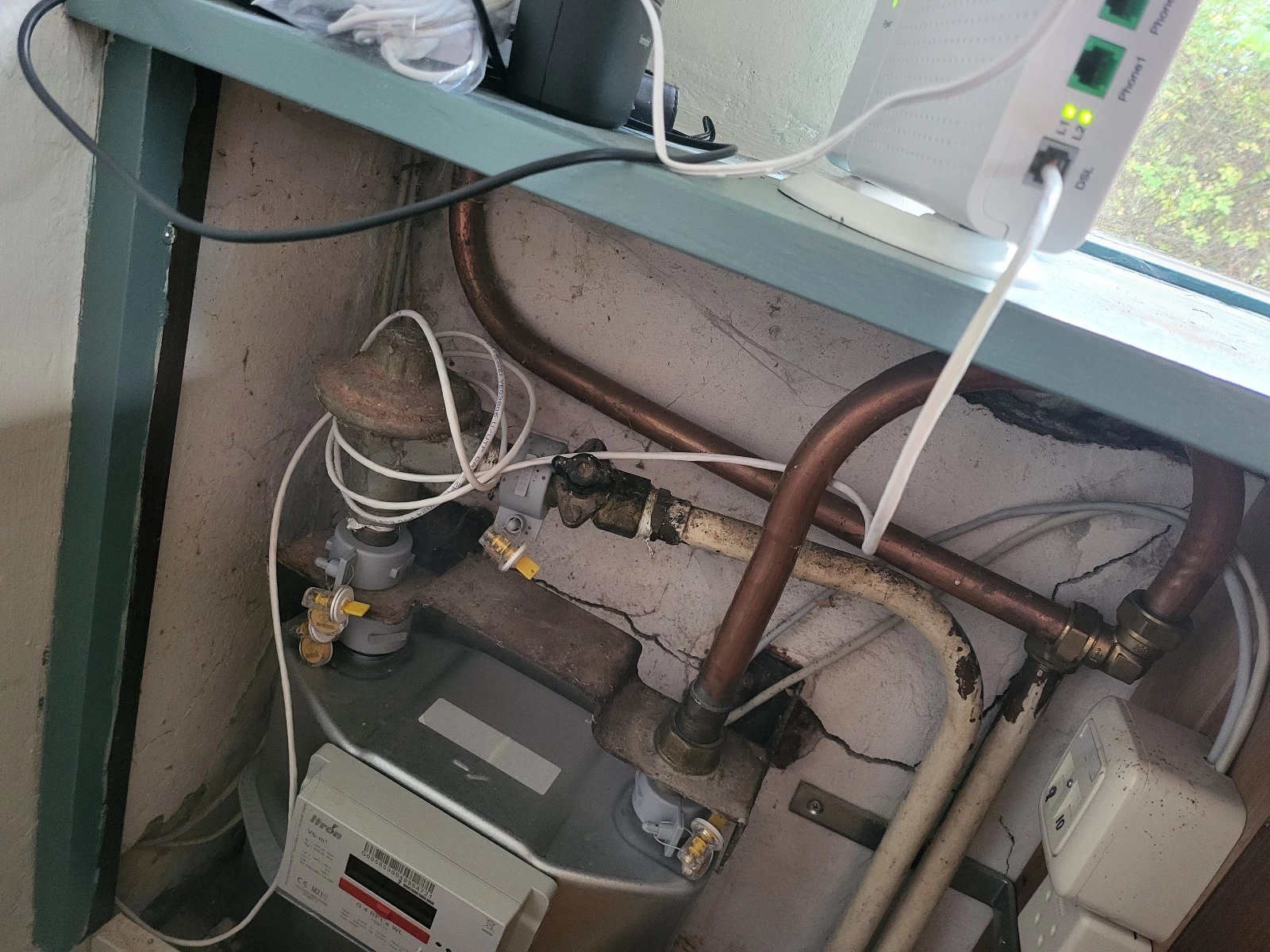

foto 1 is van isra punt. je ziet het kabeltje eruit komen.het gaat door de muur waar de gasmeter staat (foto 2) en direct het modem in (ook foto 2). Foto 4 toont lichtjes L1 en L2.
  • September 23, 2025
een bijzondere manier van aansluiten. maar opzich zie ik verder niks schokkends op de foto's. het is dus inderdaad wel al een Pair Bonding verbinding. maar dan zit je wel een behoorlijk stuk van de centrale weg als je deze snelheid binnen krijgt met Pair Bonding.
zou je misschien je DSL kabel er eens uit willen halen en daar een foto van maken van de kleine DSL stekker. ik twijfel namelijk of deze wel goed aangeknepen is.

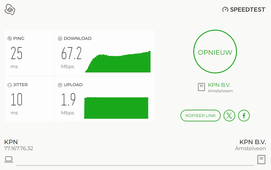

Hier is nog even waarom ik toch graag de 4 Mbps up wil - onderstaand plaatje is een screenshot als ik 4G bijschakel. De downloadsnelheid is in het plaatje echt veel beter; de 67.2 is overigens best hoog voor mij - meestal is het ergens tussen de 30 en 40.
De uploadsnelheid lijkt hier niet in het geheel niet van de 4G te profiteren en dat heb ik vaker gezien. Meestal echter zie je dat de uploadsnelheid eerst  vrij snel naar pak’m beet 5-6 Mpbs gaat, om daarna weer af te nemen tot 2-3 Mbps - zie onderstaand plaatje.
Ik heb het 4G-modem op verschillende plaatsen gehad, maar het maakt allemaal niet zoveel uit: ontvangst is nooit meer dan 1 streepje van de 3 - ik snap het ook wel. Op de dekkingskaart zit ik in een gebied met de minste dekking, en ik woon in een leuk (maar laag) huisje met behoorlijk wat bomen eromheen die veel hoger zijn dan het huis zelf.

De 4G biedt zeker een verbetering als het de download betreft. Maar voor de upload zie ik die niet (of nauwelijks). Ik heb een oude boerderij waar het dak heel laag zit en ik heb gemerkt het niet of nauwelijks iets uitmaakt voor welk raam ik het modem zet. Hieronder een plaatje van de speedtest die ik zojuist gedraaid heb, die aangeeft dat de download zeer veel beter is, en de upload helemaal niet:
