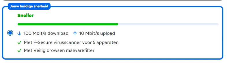

Ik heb Glasvezel.  Zie plaatje wat betreft de 100/10. Ik denk zelf dat ik al 100/100 heb vanwege de hoge uploads
Berrie_Kaas
  • sep 12, 2026 7:32 a.m. UTC
Als je glasvezel hebt heb je nu idd. een 100/100 abonnement en dat komt overeen met je eigen metingen. Administratief lijk je nog een een *DSL abonnement te hebben. Ik zou toch informeren via 0800-0402 naar deze omissie. De kans is ook aanwezig dat je nu teveel betaald, zeker als je contractvrij bent.

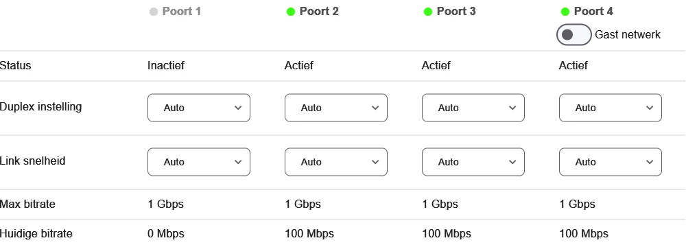

​@Jaapsbox12 wat zie je in de webgui bij Thuisnetwerk-Ethernet poorten?
Ik zie bij Poort 1 ook 100Mb dat is vanwege de kabel of een slecht aangeknepen connector.
  • sep 12, 2026 10:34 a.m. UTC
Mijn kaart is voor 1Gbps geschikt is, en de kabel is opgestuurd door KPN zelf omdat ik zeker wilde zijn van een goede verbinding.
Ook met dergelijke kabels kan er een mankement zijn er hoeft maar 1 aderpaar niet goed te functioneren en je gaat terug naar die 100 Mb. Met een goede 1Gbps geschikte kabel zal de weergegeven interne bandbreedte altijd 1 Gb moeten zijn.
Of een aangesloten apparaat zoals de DIW7022, die maar maximaal 100Mbit/s ondersteunt. ​@Rowi.
  • sep 12, 2026 10:52 a.m. UTC
de aanpassing van de ethernetkaart naar een hogere bitrate geeft geen verandering.
Zie mijn ethernetpoort instellingen

  • sep 12, 2026 10:56 a.m. UTC
Aan welke poort zit PC? En heb je die direct met de kabel verbonden (geen switch o.i.d. ertussen)?
Wat zit er op de andere poorten?
Heb je je pc ook al eens met een korte kabel van een 2 meter geprobeerd? (Ja, ik begrijp dat dat lastig testen is, maar het is om dingen uit te sluiten)
Klopt. De upload wordt al jaren verkeerd weergegeven bij van DSL naar glasvezel gemigreerde abonnementen. Het is gewoon 100/100 hoor.

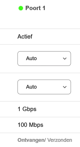

Beste ​@Rowi. bij op poort 1 zie screenshot:
Die 100Mbit/s betekent dus dat LAN-poort 1 de een Gigabitpoort heeft verbonden is met een apparaat dat maximaal 100Mbits kan verwerken.
Sluit op diezelfde poort maar eens een apparaat aan dat 1Hbps aankan, dan zie je op de 2e regel ook 1Gbps staan of sluit de DIW maar eens o/po een andere poort aan, dan staat daar ook 100Mbps.

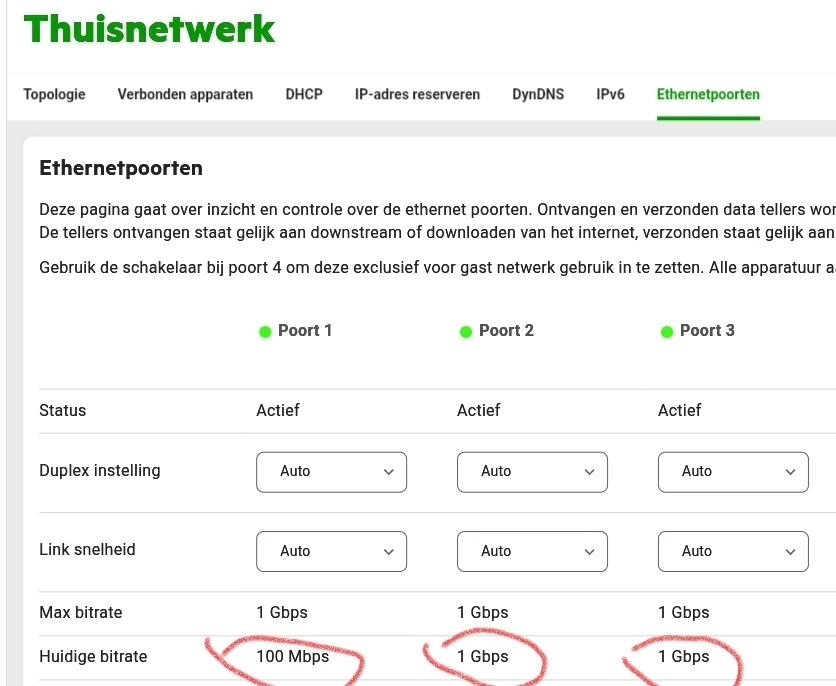

Ik heb zojuist de bewuste kabel op poort1 vervangen door een nieuwe cat6 kabel en presto nu wel 1 Gb in dat scherm. En het is inderdaad mogelijk dat als de DIW7022 direct verbonden is daar wel een lager getal staat maar daar helpen we de topicstarter niet mee.
Aangezien bij de topicstarter op 3 poorten 100 Mb staat is er op elke poort of iets aangesloten wat maar 100 Mb aankan of het zit echt in de kabels.

Ik zit met mijn pc op poort 2, poort 3 zit een de kabel naar mijn TV box en poort 4 een andere pc.
Voor de rest geen poespas e/o switches ergens tussen. Ik ben er nu wel van overtuigd dat dit een 100/100 aansluiting is maar de 70 download is wat karig, eerst maar eens bij KPN dit naar een juiste 100/100 laten zetten. Als ik dat nl. via mijn KPN account doe moet ik er 5,89 Euro voor betalen per maand, dat ga ik dus niet doen voor een “aansluiting” die al 100/100 is.
