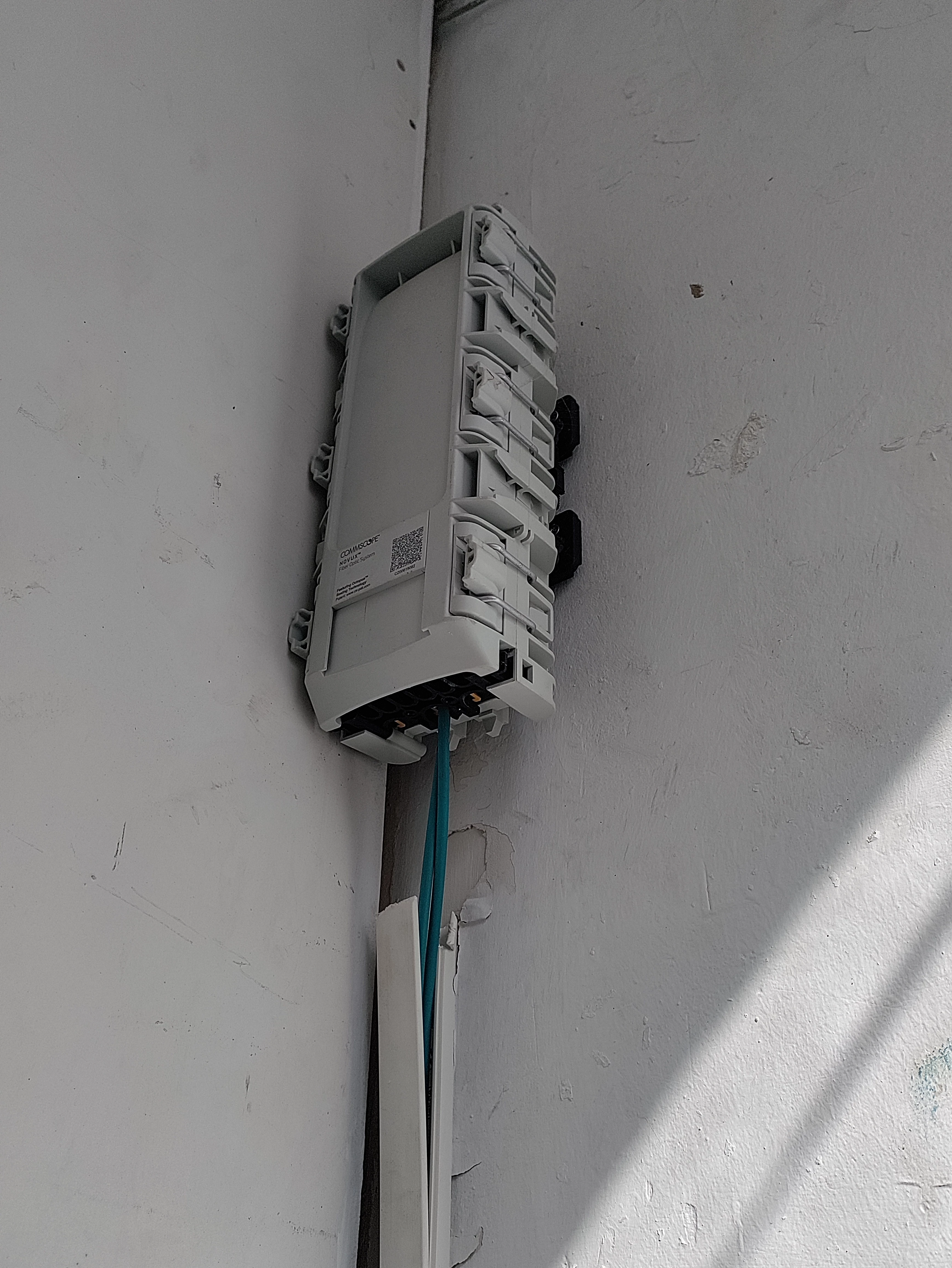

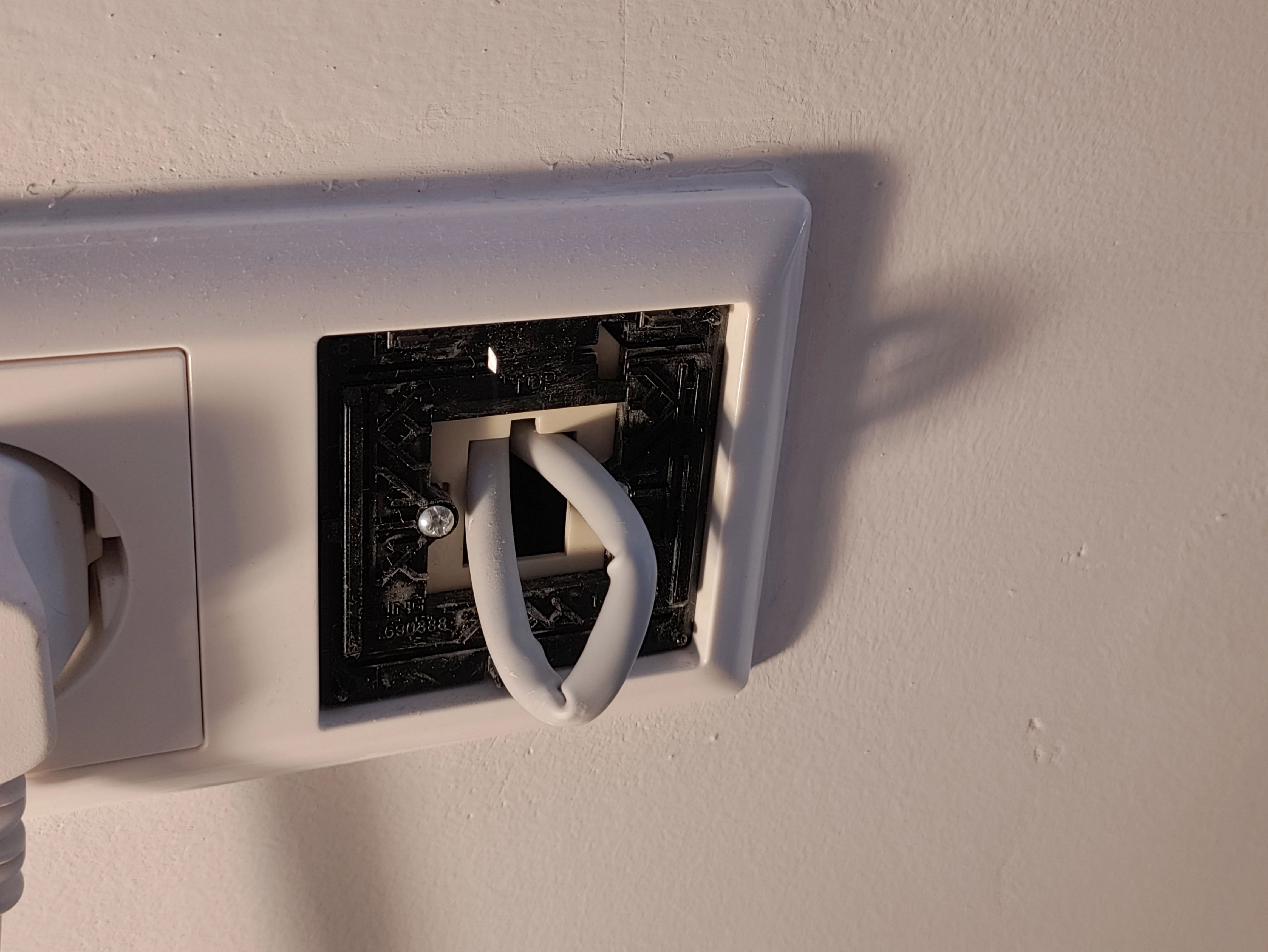

Hallo!
Binnenkort ga ik verhuizen en wil mijn internet/tv abonnement mee verhuizen.
Nu zit er in mijn nieuwe woning geen kan en klare aansluiting. Ik zie wel deze kabel binnenkomen.
Weet iemand of een monteur van KPN hier wat mee kan? Of moet mijn verhuurder hier nog iets mee?
Ik zie geen andere aansluitingen de woning binnenkomen.
Alvast bedankt!

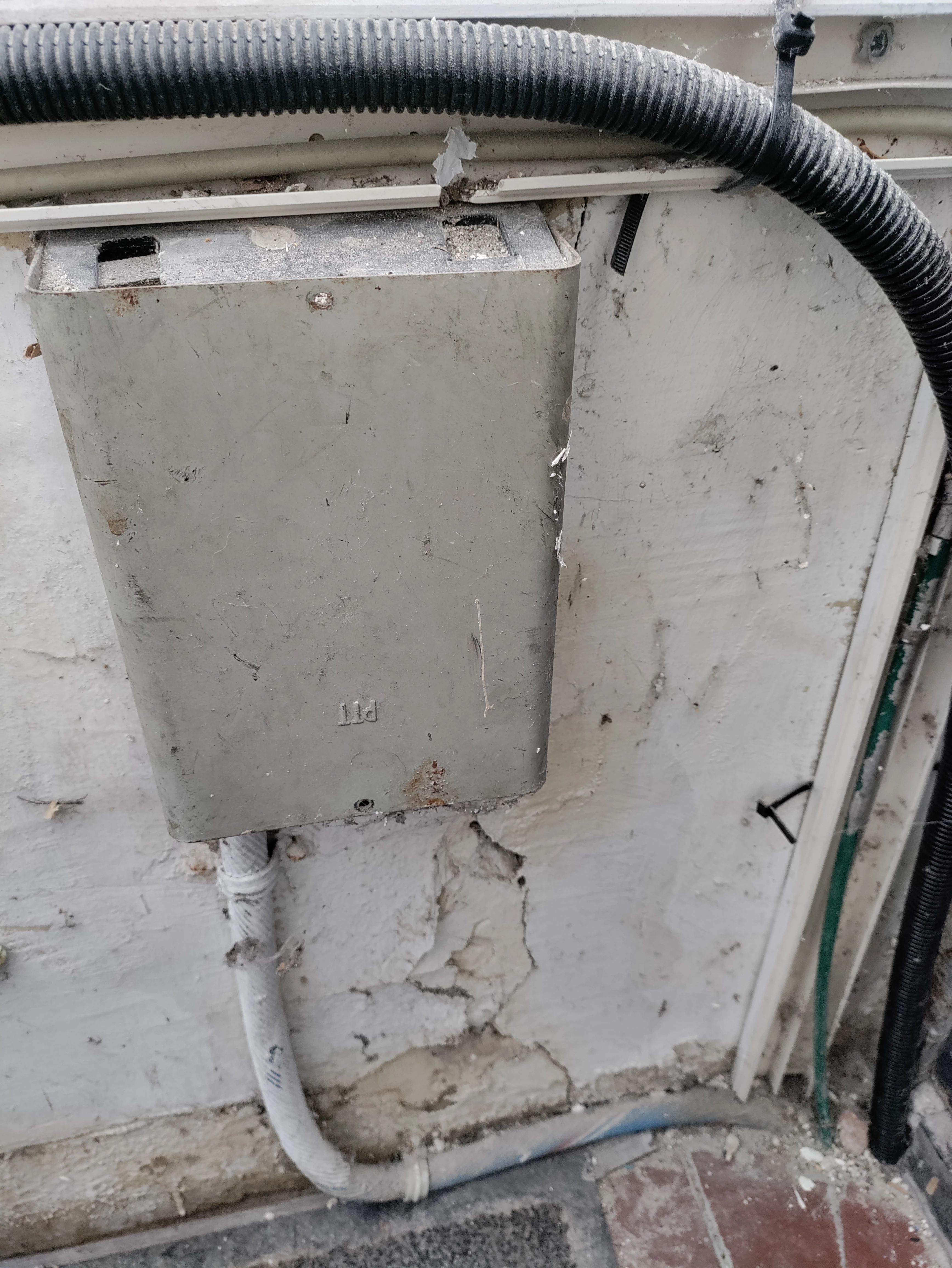

Het signaal kwam inderdaad binnen bij het grijze PTT kastje bij de voordeur. Hier heeft een monteur de bestaande lan kabel mee verbonden. Deze hing daarna gewoon los naar de deur van de meterkast, dus die heb ik zelf weggewerkt met wat tie-wraps en clipjes.

Beste Mauro,
Hier valt niets zinnigs over te zeggen.
Hoe oud is deze woning?
Probeer eerst eens om via de KPN website een abonnement af te sluiten.
Wat is dan de melding? Is er glasvezel beschikbaar?
Kijk eens in de meterkast of er daar een KPN aansluiting zit.

Wat is dit voor kabel? Staat er een tekst op de mantel?
  • okt 6, 2026 11:44 a.m. UTC
De woning is van rond 1900.
Ik kan hier wel een abbo aanvragen maar (nog) geen glasvezel.
Helaas staat er niks op de kabel.

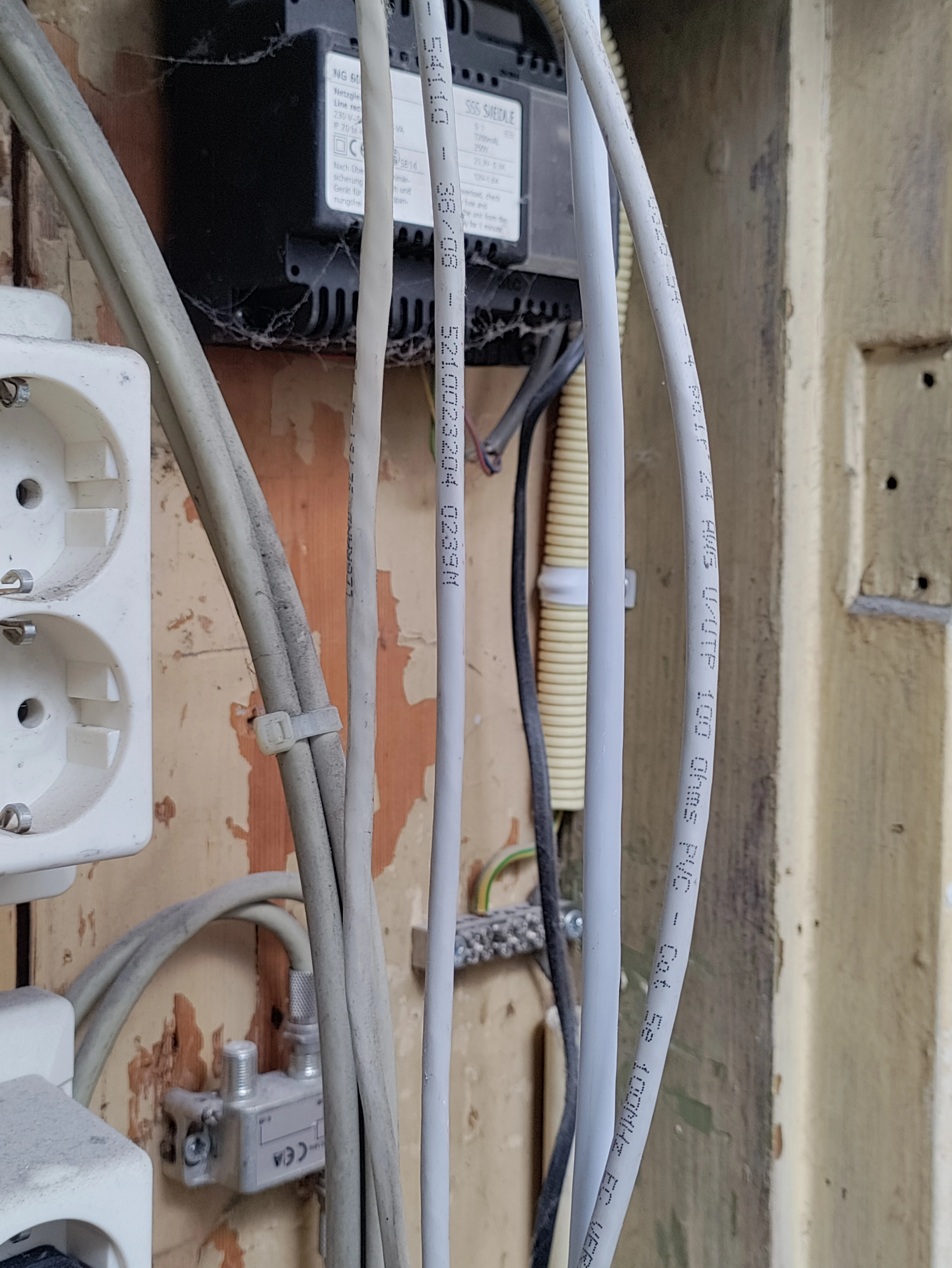

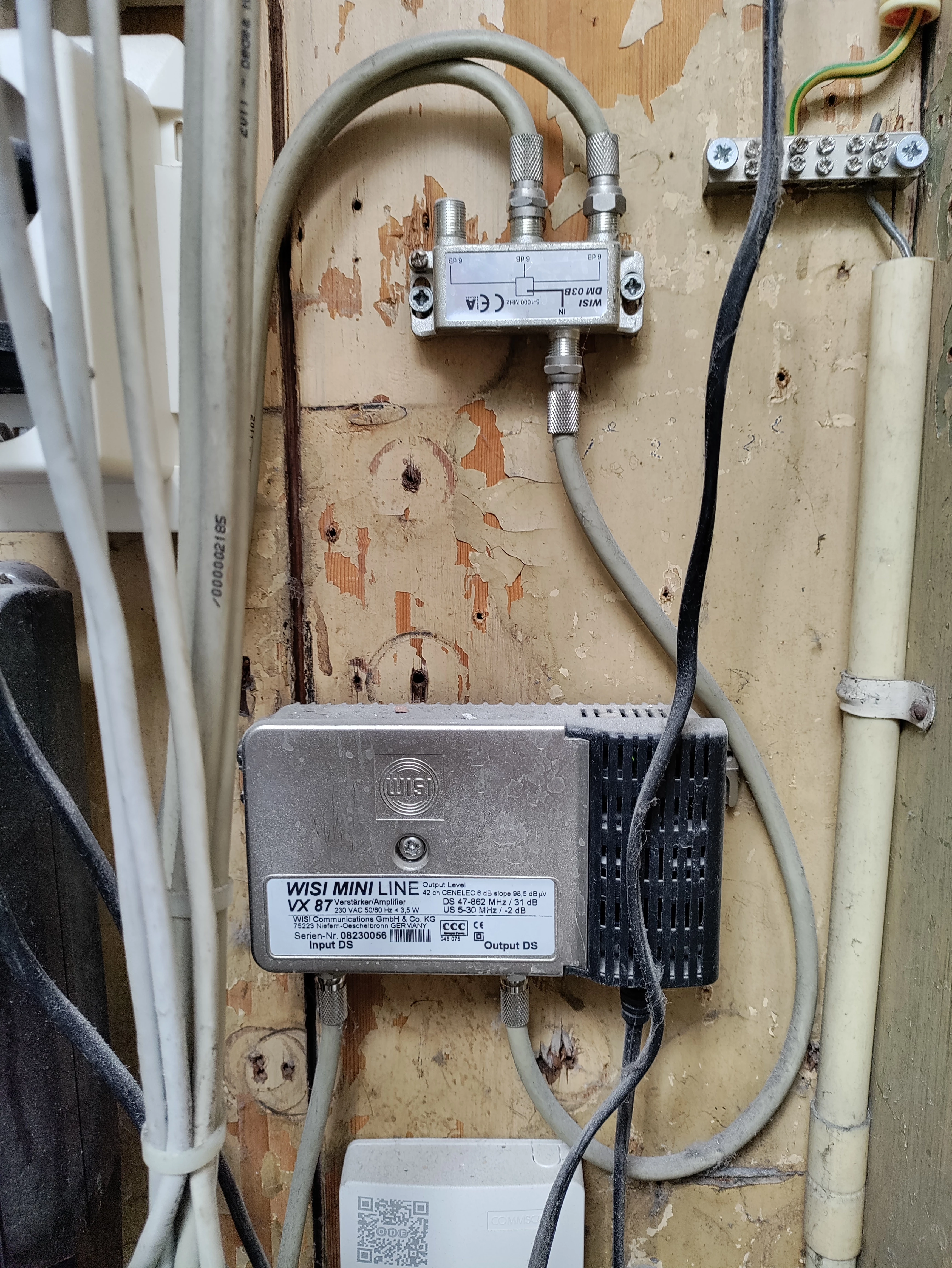

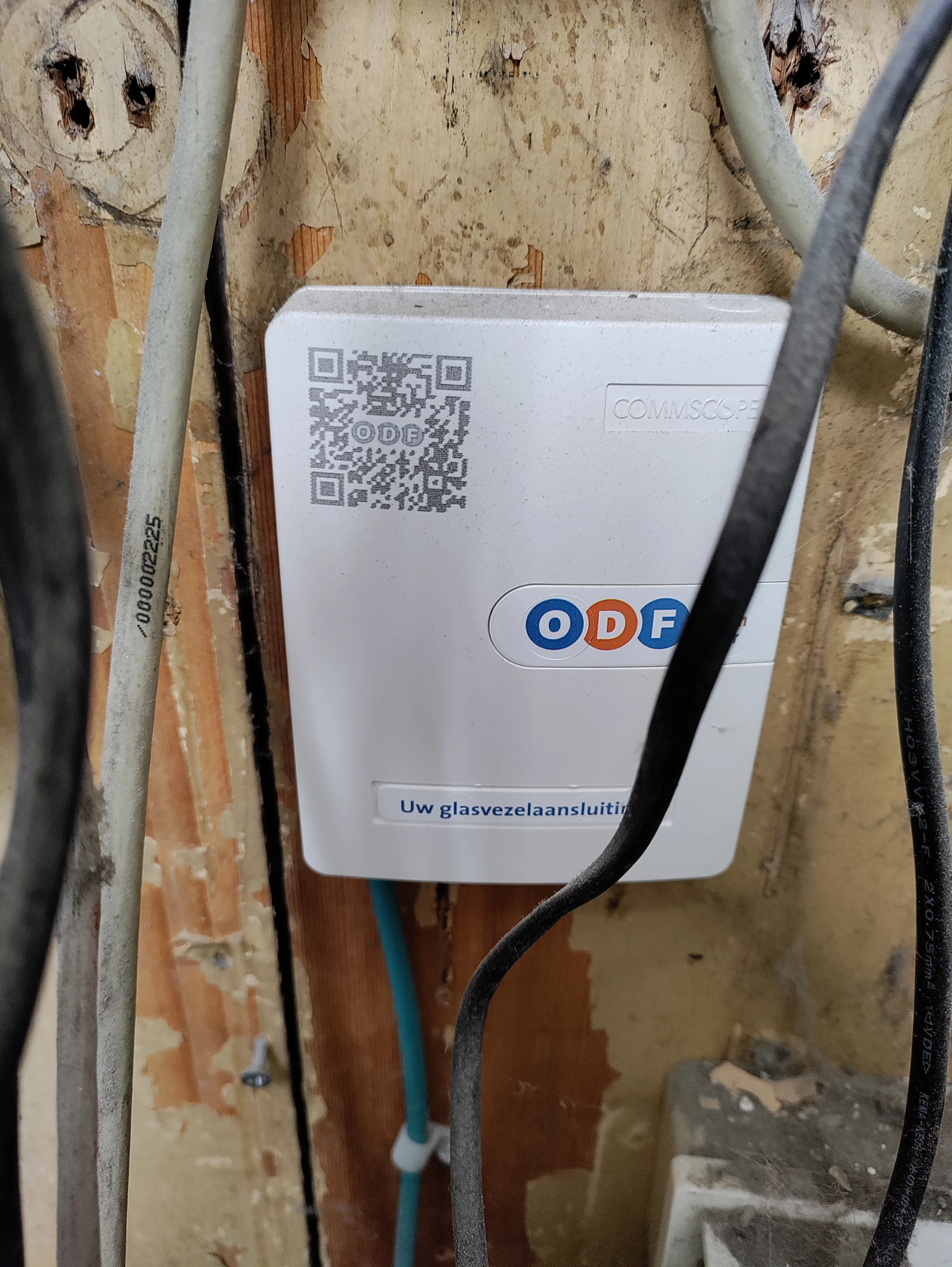

Ik word niet veel wijzer van de meterkast, want hier komt coax binnen maar ook wat utp kabels waarvan ik niet kan zien waar ze vandaan komen. Het is een gedeelde meterkast waar ook twee andere woningen op zitten.
Edit: dit zag ik ook nog

Je hebt in ieder geval glasvezel van ODF. Kun je dus sowieso een abo afsluiten bij Odido. De grijze kabel naar de kamer (die foto uit de eerste post) is waarschijnlijk utp (cat5e of cat6, ik zie cat5e op een aantal kabels staan). Daar kan een stekker aan geknepen worden (als die al niet in dat doosje zit) en dan heb je daar ook een vaste aansluiting (router in de meterkast en misschien extra wifi punt in de woonkamer als dat nodig is).
Of KPN glasvezel in de meterkast heeft liggen...? Ik denk het niet. Ik zie daar een hele oude ptt box. Of dat nog signaal op staat? Het zal dan in ieder geval DSL zijn, geen glasvezel.

Die kast die je hebt gefotografeerd met de tekst PTT zal je aansluitpunt worden. Wel is het zo dat een monteur een vereiste is. Dit zelf aansluiten is behalve praktisch onmogelijk ook niet toegestaan.

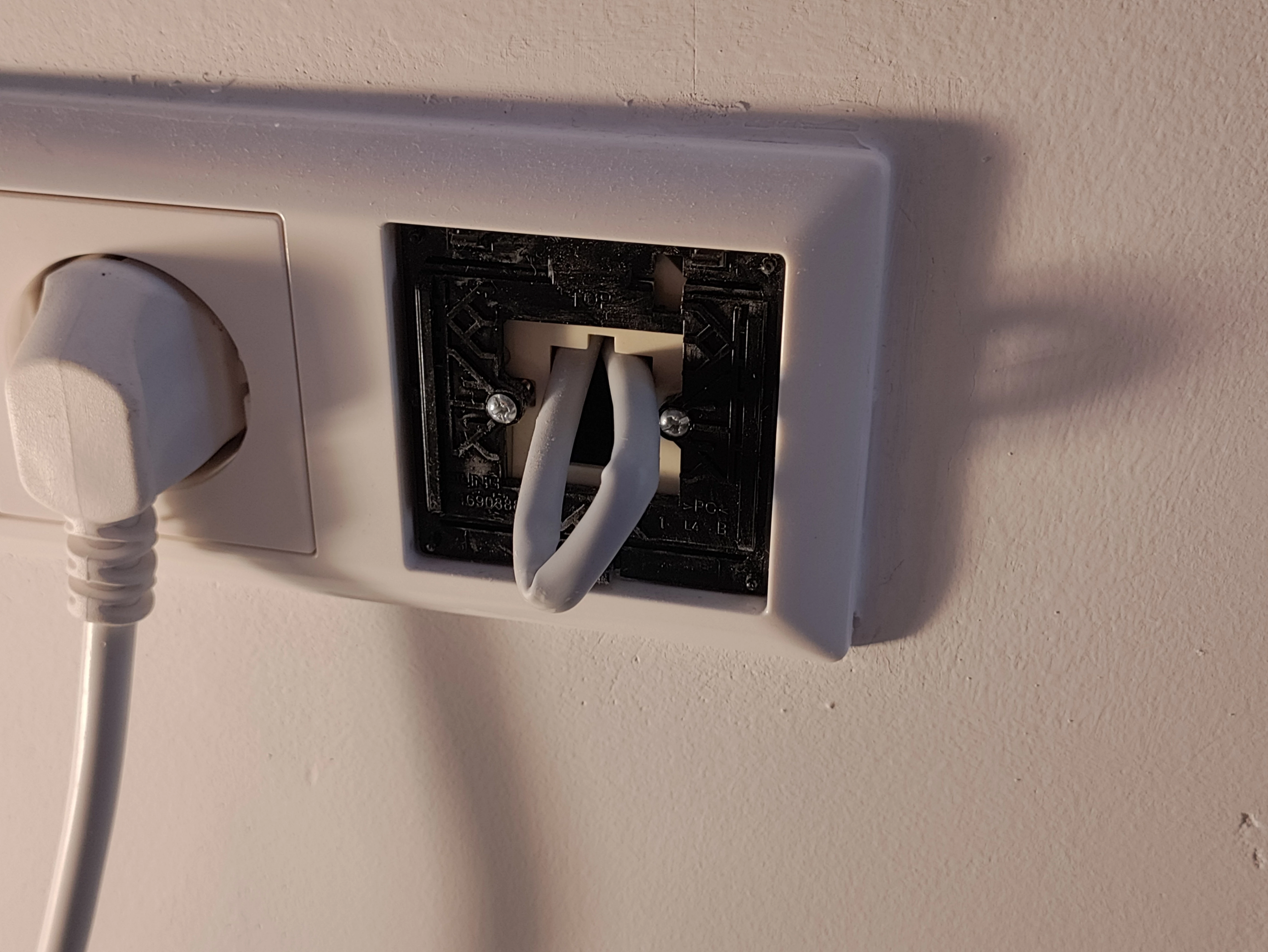

Ik zie verschillende cat5e kabels dus het lijkt mij logisch dat een van die kabels naar dat aansluitpunt in de woonkamer gaat (die kabel die weer terug gepropt is). Kun je zien of daar een stekker aan zit? En kun je zien welke kabel dat is in de meterkast?
Een volledige foto van de hele meterkast (overzichtsfoto) zou misschien handig zijn.

Klopt mijn vermoeden dat dit pand is gesplitst naar meerdere woningen?
Als er iemand aan die kabel op de foto uit het start bericht trekt kan in de meterkast mogelijk worden gezien welk er beweegt.  Is er 1 ongebruikte netwerk kabel in de meterkast?
Er zal hoe dan ook een leiding naar de woning moeten gaan want de kpn modemrouter moet meestal met een zo kort mogelijke kabel op de isra worden gemonteerd dus zal er een netwerk kabel naar de woning moeten en vandaar weer verder met een netwerk switch.
Persoonlijk had ik toch verwacht dat een verhuurder zijn onderaannemer de boel iets beter had laten afwerken.

Het punt is dat ik momenteel geen actieve aansluiting voor internet zie. Geen ODF, geen Ziggo en geen DSL. Ik zie wel de aansluitingen (Ziggo en ODF beide rechtsonder) maar niet de modems. Dus waar halen de buren op DIT moment hun internet?

Is dat glasvezel wat zij hebben? Dan hebben ze waarschijnlijk ook zelf een eigen ONT die rechtstreeks bij hun binnen komt.
Dan is het eigenlijk ook de vraag of die ONT van ODF in de meterkast wel van jou is 😉
Maar goed, als je toch voor DSL gaat is dat niet van belang. Dan is het nu alleen van belang of je kunt herleiden welke kabel naar de woning gaat. Kijk dus even of ze allemaal afgemonteerd zijn met stekkertjes.
  • okt 7, 2026 7:07 a.m. UTC
Dat lijkt mij wel anders zouden er hier toch meerdere zitten, althans voor elke woonruimte 1.
Ik kan het mishebben maar vanuit die lompe Commscope novux zullen de vezels naar de andere woonruimtes gaan.

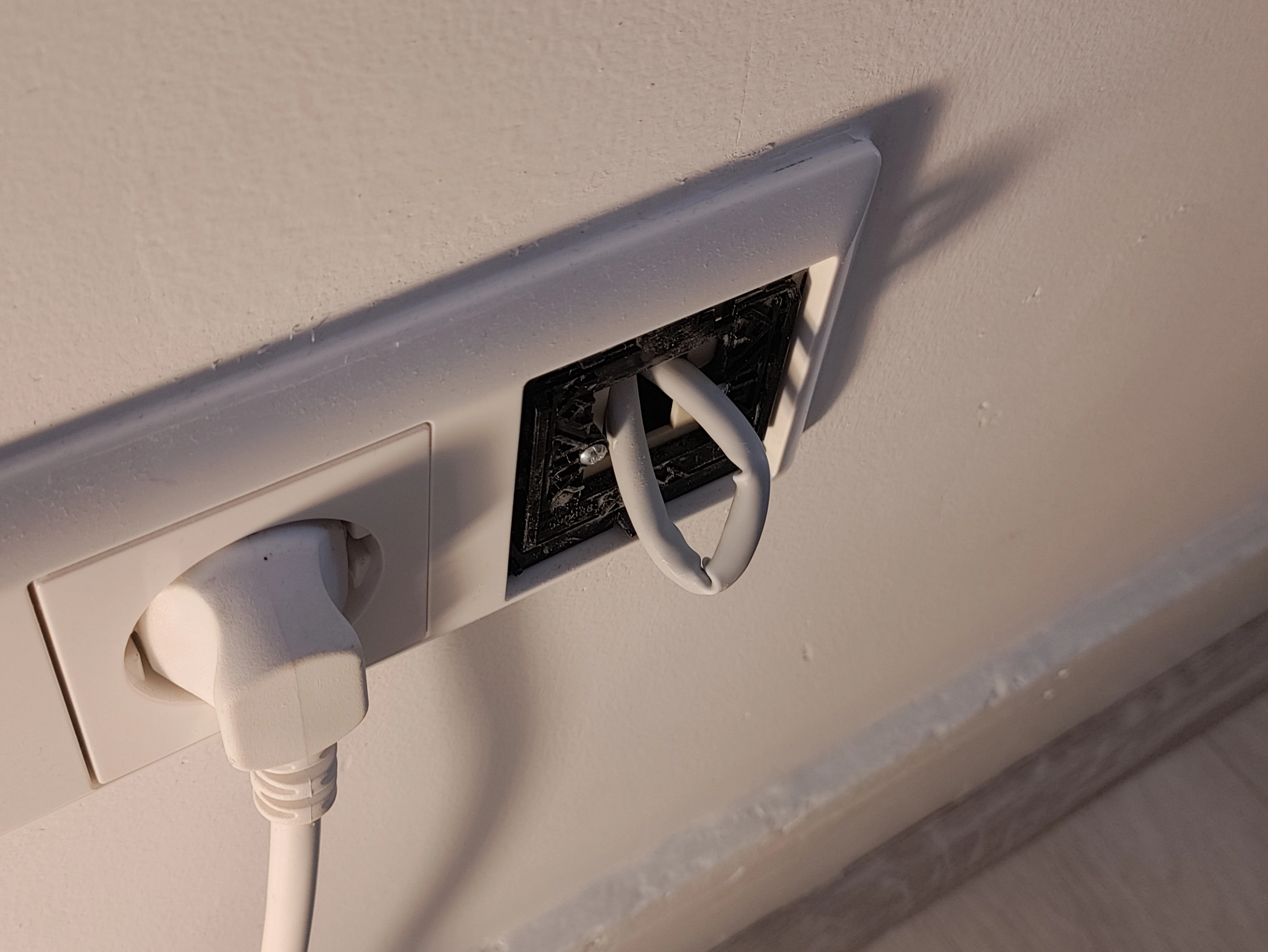

Dit is wat er binnenkomt:

Dat hebben ze lekker gedaan. Niet meer nodig dus gewoon stekkertje afgeknipt 👿
Je zult eerst even moeten kijken welke kabel het werkelijk is en of het dus een van de kabels is waar cat5e op staat in de meterkast. Dan zou die kabel gebruikt kunnen worden (nadat er stekkertjes op geknepen zijn, of mooi afgemonteerd op een rj45 stekkerdoos). Beste is dan de modem in de meterkast en een wifipunt in de woning.
Als het geen cat5e kabel is, dan zou je deze kabel eruit kunnen (laten) halen en een cat5e of Cat6 kabel doorheen trekken.
Aanleg kan dus wel maar vanaf de meterkast naar de woning is meestal meerkosten als het door een monteur gedaan moet worden.

Ah, het zat dus naar binnen gevouwen. Ik geef voordeel van de twijfel en zou zeggen nog niet afgewerkt.

Het zou deze kunnen zijn, maar ik heb echt geen idee:
Ik laat op de verhuisdatum wel gewoon een monteur komen want ik ga hier niet in wroeten. XD
In de woning heeft de monteur in overleg een aansluitpunt geplaatst. Dit lukte maar net omdat de kabel kort was afgeknipt en er twee stopcontacten naast zitten. Ik heb de kap van de stopcontacten afgezaagd zodat het er toch nog wel netjes uit ziet.
