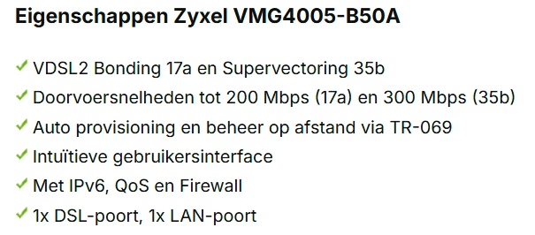

wat je eventueel ook nog kunt doen, is er een DSL bridge modem tussen zetten. deze zet het DSL signaal om naar een ethernet signaal. een beetje hetzelfde principe als wat een (O)NT bij glasvezel doet. hierop kun je dan jou Fritzbox weer aansluiten via de WAN poort.
Zyxel VMG4005-B50A is een goed voorbeeld hiervan.
Dat is een hele goede tip, die Zyxel is ook lekker klein. Zo hou ik ook de rest van mijn netwerk intact Dankjewel voor het meedenken!
Maar… ondersteunt zo'n apparaat pairbonding ​@joey92 ???
  • jun 6, 2025 10:10 a.m. UTC
​@PeterG
zekers ondersteund deze dat. anders had ik hem ook niet aangeraden ^^
