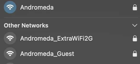

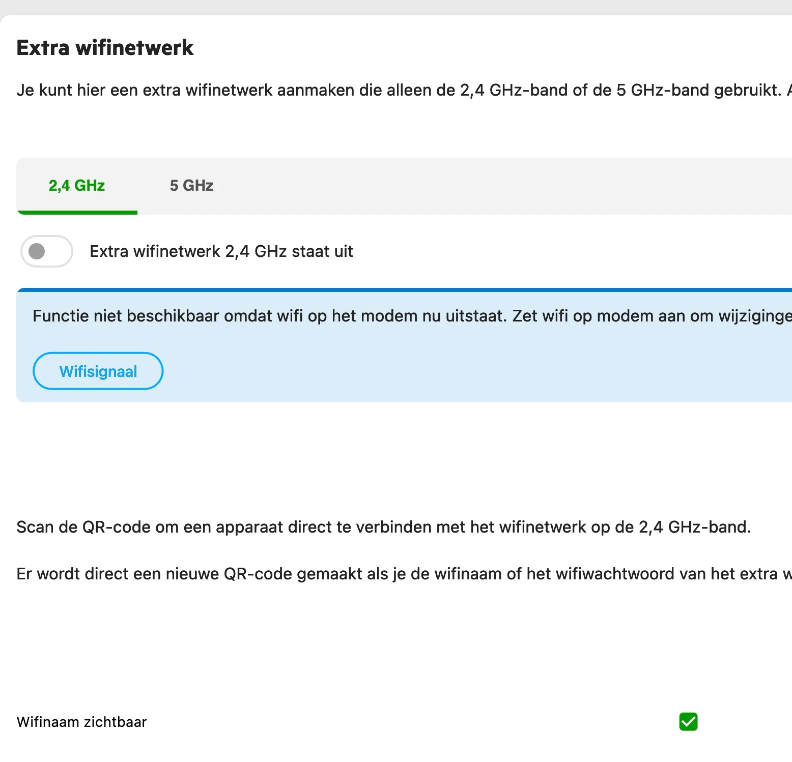

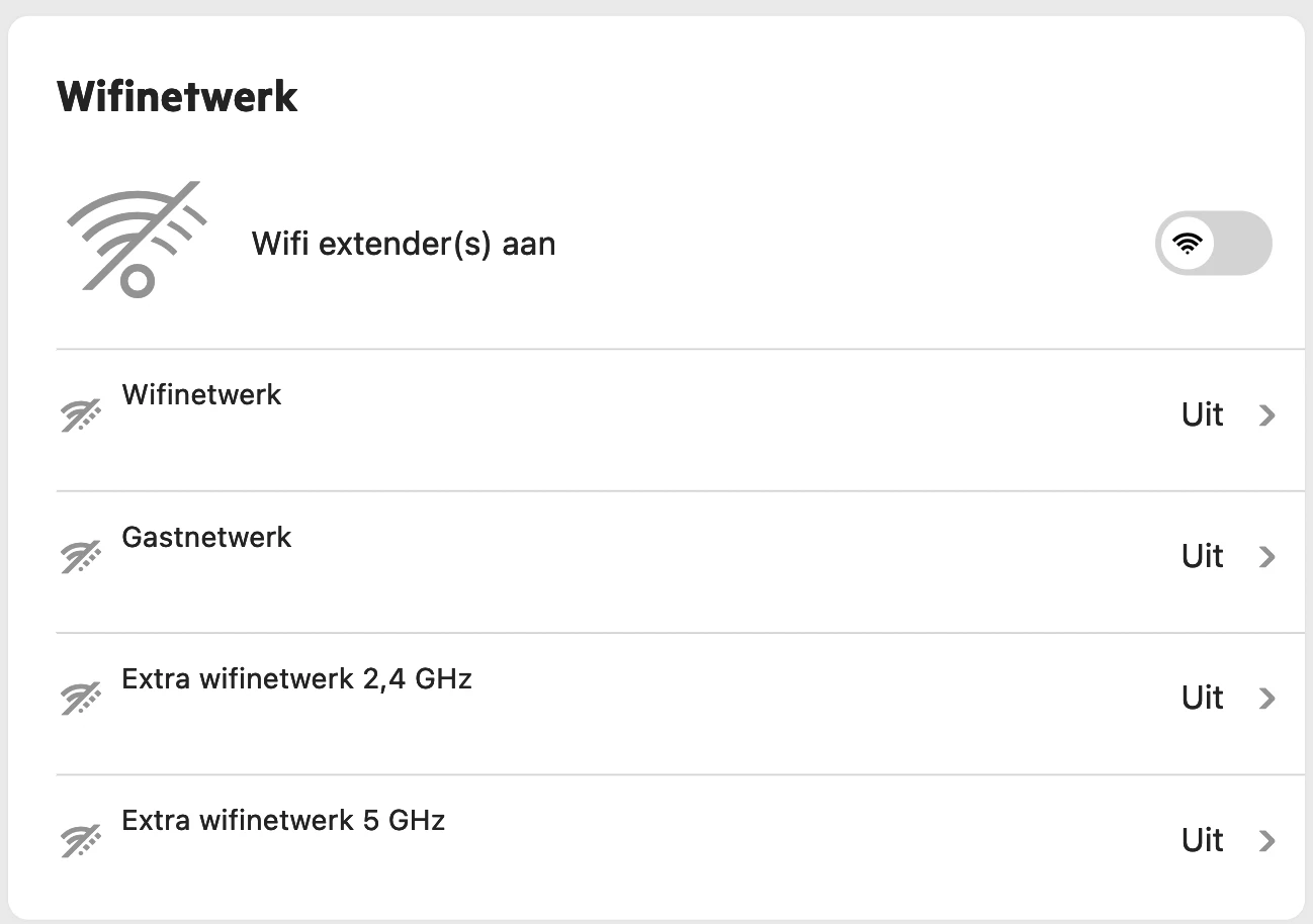

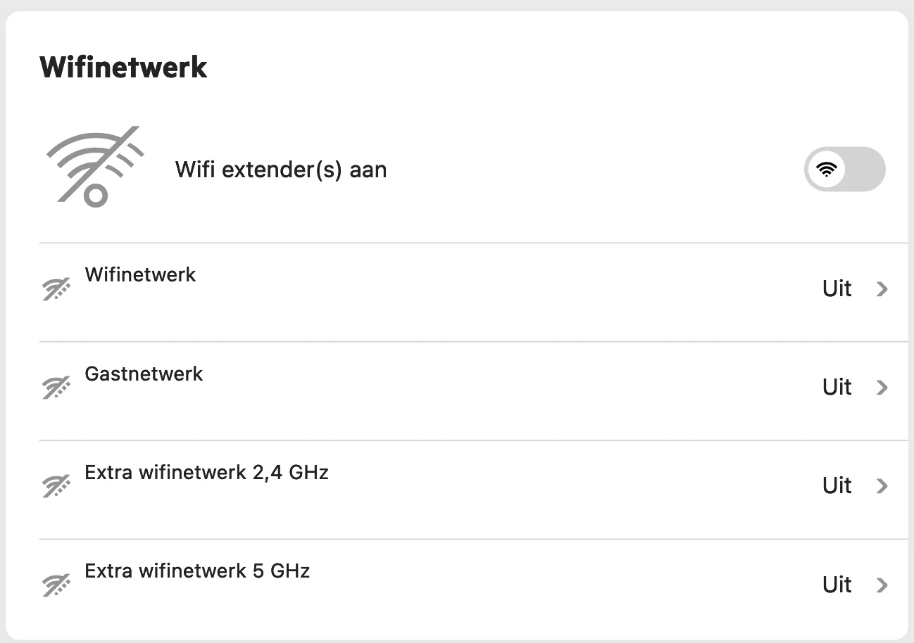

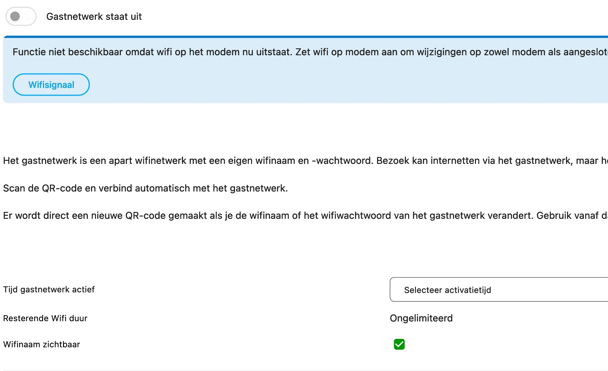

Na een herstart netwerk heb ik nog steeds dat de Wifi niet zichtbaar is op de V12 iin het overzicht.
Op de V12 staat de Wifi uit en alles is vervangen door een SW2, dit in verband met het bereik van de V12. Had op meer dan 8 meter van de V12 een slecht WIFI signaal en met de SW2 is dat geen probleem. Geen idee waarom, maar mijn keukenĀ apparatuur heeft nu een goede verbinding.Ā
De Wifi netwerken zijn ook gewoon zichtbaar tijdens het scannen van het Wifi netwerk. Maar op de V12 dus nog steeds niet. Bij het proberen aan te melden op een SW2 kom je gewoon ook op de V12 terecht als master, dus kan geen beheer op een van de SW2 punten doen, dat loopt via de V12.
Ā
Gast en Extra wifinetwerk zijn dus gewoon actief, maar dat laat de V12 niet zien. Volgens hem is alles uit. En nogmaals herstart thuisnetwerk verhelpt dit dus niet en ook niet opnieuw opstarten van de V12.

  • mrt 24, 2026 1:11 p.m. UTC
Ā
Het gaat hier in de basis ook om een weergavefout, en niet een fout in het functioneren. Dus zolang het werkt kun je het negeren.
Het stuk van het aanmelden klopt. Ook met de wifi uit blijft de Box 12 het hoofdapparaat en beheer je de wifi instellingen via de Box 12 interface.Ā
Ā
Ik heb nog wel navraag uitstaan hoe dit verder zit enzo. Dus als ik meer weet kom ik er bij je op terug.
