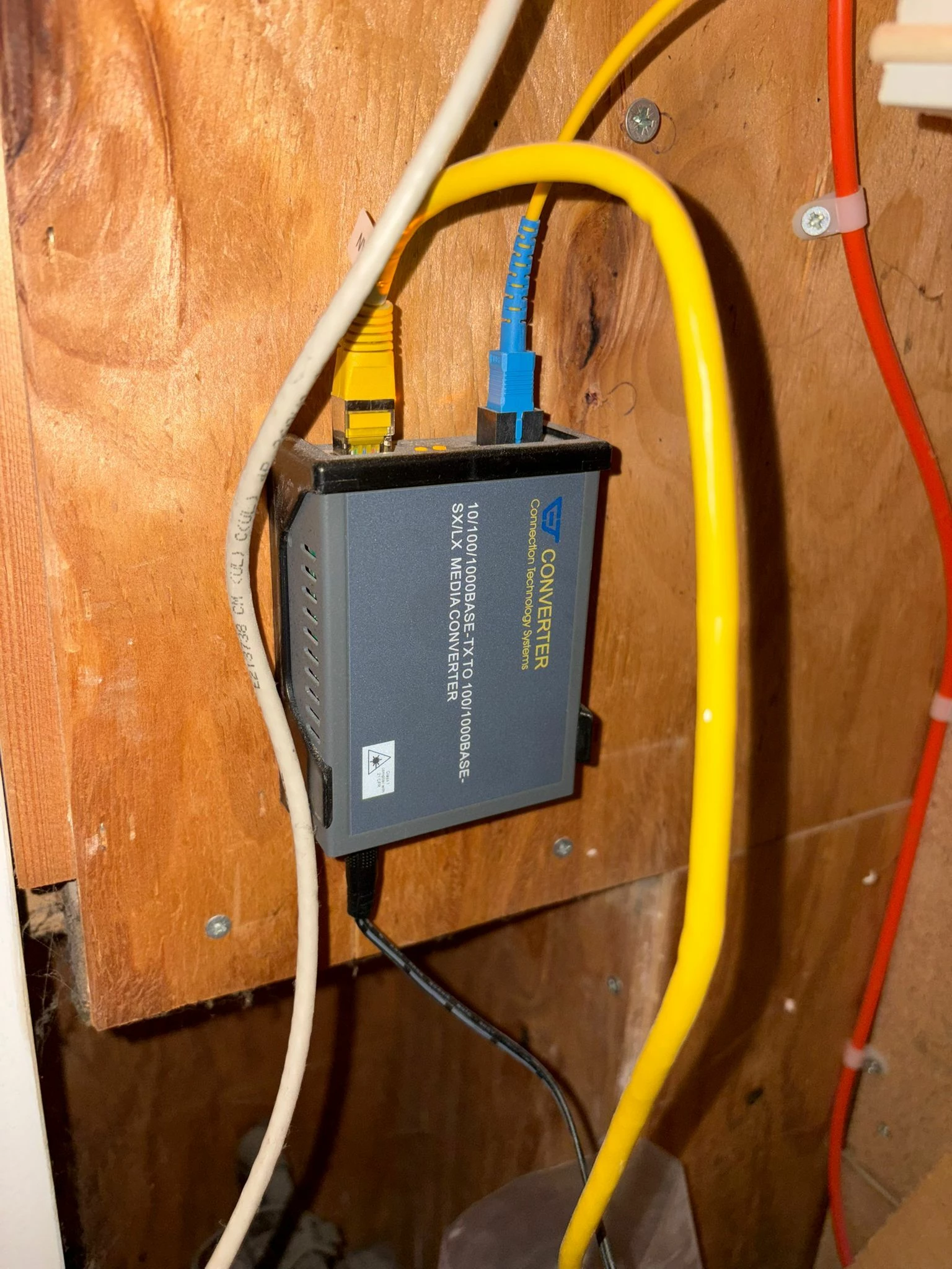

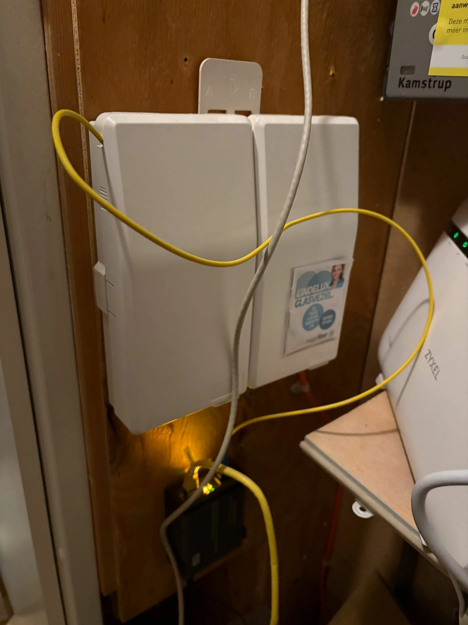

Ik ga vanaf 28 januari over naar KPN vanaf Odido. Daar heb ik zin in! Maar: ik zag dat in mijn KPN pakket ook een MC naar UFTU kastje mee wordt geleverd.
Ik heb nu ook al glasvezel dus vandaar de vraag: kan ik mijn bestaande apparatuur niet gewoon laten hangen? Odido gebruikt namelijk hetzelfde netwerk en ik dacht: kan deze gele kabel niet gewoon in mijn V12 Box van KPN? Ik kon op het forum en internet geen voorbeelden vinden van mijn situatie dus vandaar even zo de vraag.
TL;DR: Moet ik op dag van aansluiting het nieuwe kastje gebruiken of alleen  het modem vervangen?
Die gele kabel is een glasvezelkabelje. In de ftu zit een koppelbusje waar normaliter de NT (MC) overheen gaat. Maar odido heeft dus een oplossing bedacht met een losse NT. Deze verbindt natuurlijk niet draadloos met het glasvezel dus hun steken in het koppelbusje een eigen glasvezel draadje en verlengen daarmee onze glasvezel. Die kan je dus net zoals de NT van odido gewoon verwijderen en retour sturen.

  1. Media converter ertussenuit (en eventueel retour)
  2. Gele kabel ertussenuit
  3. Moet ik dan nog iets met de geel blauwe kabel? Die gaat nu ook nog van FTU naar MC
  4. Linker kap van de FTU af (volgens de Installatiehandleiding)
  5. de “1x aansluitpunt MC voor UFTU” daar op zetten volgens de Installatiehandleiding
  6. Rode draad erop naar modem
  7. ??
  8. Profit :)
Klopt het zo? En dan gok ik dat dat “1x Aansluitpunt MC voor UFTU” eigenlijk ervoor zorgt dat de MC IN het kastje zit ipv erbuiten?

Mc = mediaconverter, dat is de naam welke KPN aan het glasvezelkastje heeft gegeven.
Verder is het helemaal juist met je stappenplan.

Die gele kabel heb je in de nieuwe situatie niet nodig. Deze komt los op het moment dat je het linker kapje verwijderd.

​@Ik_Combineer Check! Moet ik alleen nog even uitzoeken wat ik met die ‘extra’ gele kabel doe die nu vanaf de FTU naar de MC gaat. Daar zie ik in de Installatiehulp niks over helaas. Of heb jij een idee?
Daar doe je niets mee. Die hoort bij die oude MC. De nieuwe MC is er een die over de FTU heen schuift (ik denk van boven naar beneden) en daarbij de MC en FTU dus een geheel vormen. Vandaar gaat er een gewone ethernetkabel maar de router.
