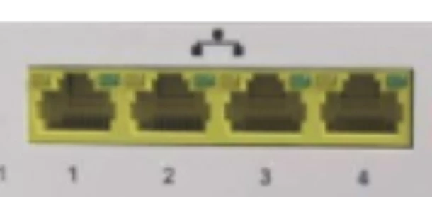

De vraag zou dan moeten zijn of de rj45 connectoren in de v10 wel in contact staan met het chassis dus geaard zijn. En zover ik weet zijn die helemaal van kunstof dan heeft shielding of zoals ​@RalfSchooneveld schrijft Grounded geen nut.
Datzelfde gaat op voor de wan poort hoe diep zit het kunstof daarvan. De metalen buitenkant van de stekker moet met metaal contact maken anders heb je geen aarding.
