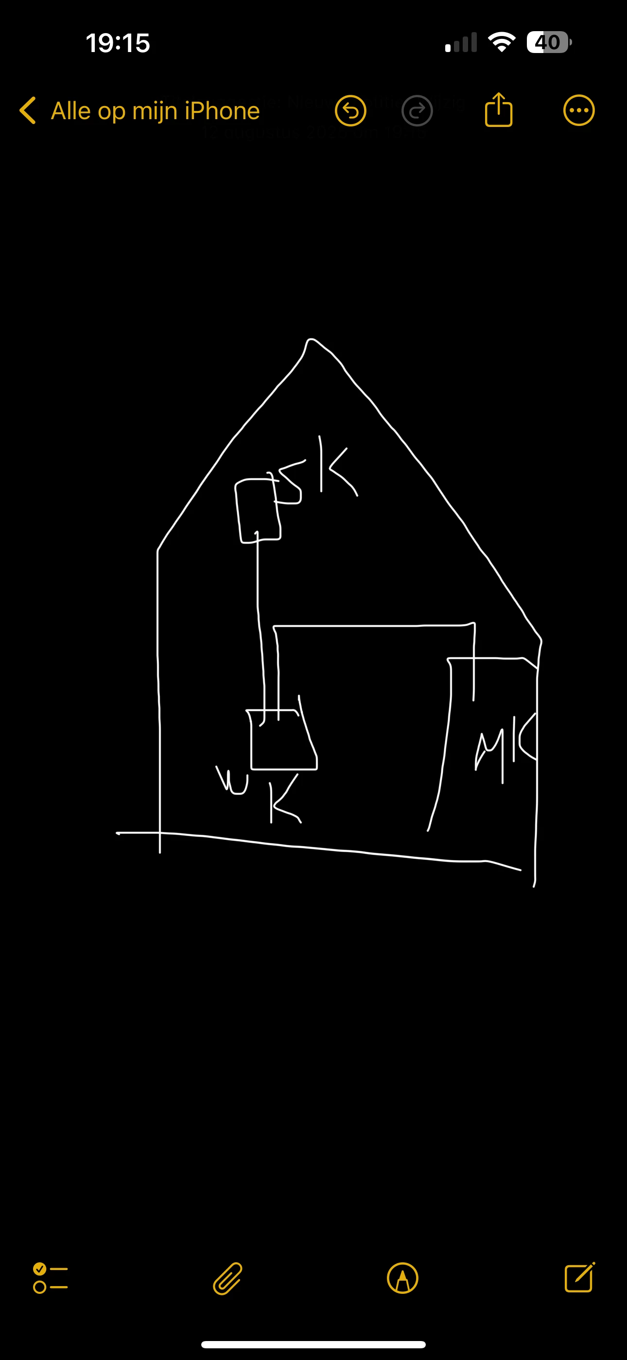

Alles aan bovenkant van die foto mag je los maken. De onderkant waar de blauwe kabel op is afgewerkt niet. Dat is dan weer eigendom van KPN.
De kabel loopt van de meterkast naar de woonkamer. En waarschijnlijk precies daar boven de woonkamer op de 1e etage zit uw 2e aansluitpunt. Daar tussen loopt dus een kabel.
zie mijn aller mooiste schema;

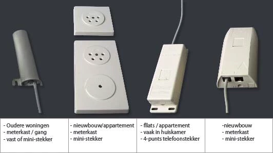

Beste ​@ChrisV. als het IS/RA-punt in de meterkast zit, zie voorbeelden, mag je daar niet aankomen.
Voorbeelden van IS/RA-punten.
Als er niets in de meterkast zit volgens bovenstaand voorbeeld, maar wel in de huiskamer bijvoorbeeld, zie afbeelding 2e van link of onderstaande afbeelding mag je daar ook niets aan wijzigen.

Zo ziet mijn aansluitingen uit.
Ik zie ook alleen maar een kabeltje op de boven kant, dus ik vraag mij nu af hoe de slaapkamer kabel loopt.
  • aug 12, 2025 5:15 p.m. UTC
  • aug 12, 2025 5:21 p.m. UTC
Dank je wel!.
ik zal de bekabeling weg halen dat ik mag weghalen.
ik vreesde al dat er een direct verbinding tussen wk en sk. Dus geen direct kabelgot tussen Sk en elektra.
Ter minste kan ik UTP ipv van telefoon stekker in de wek
