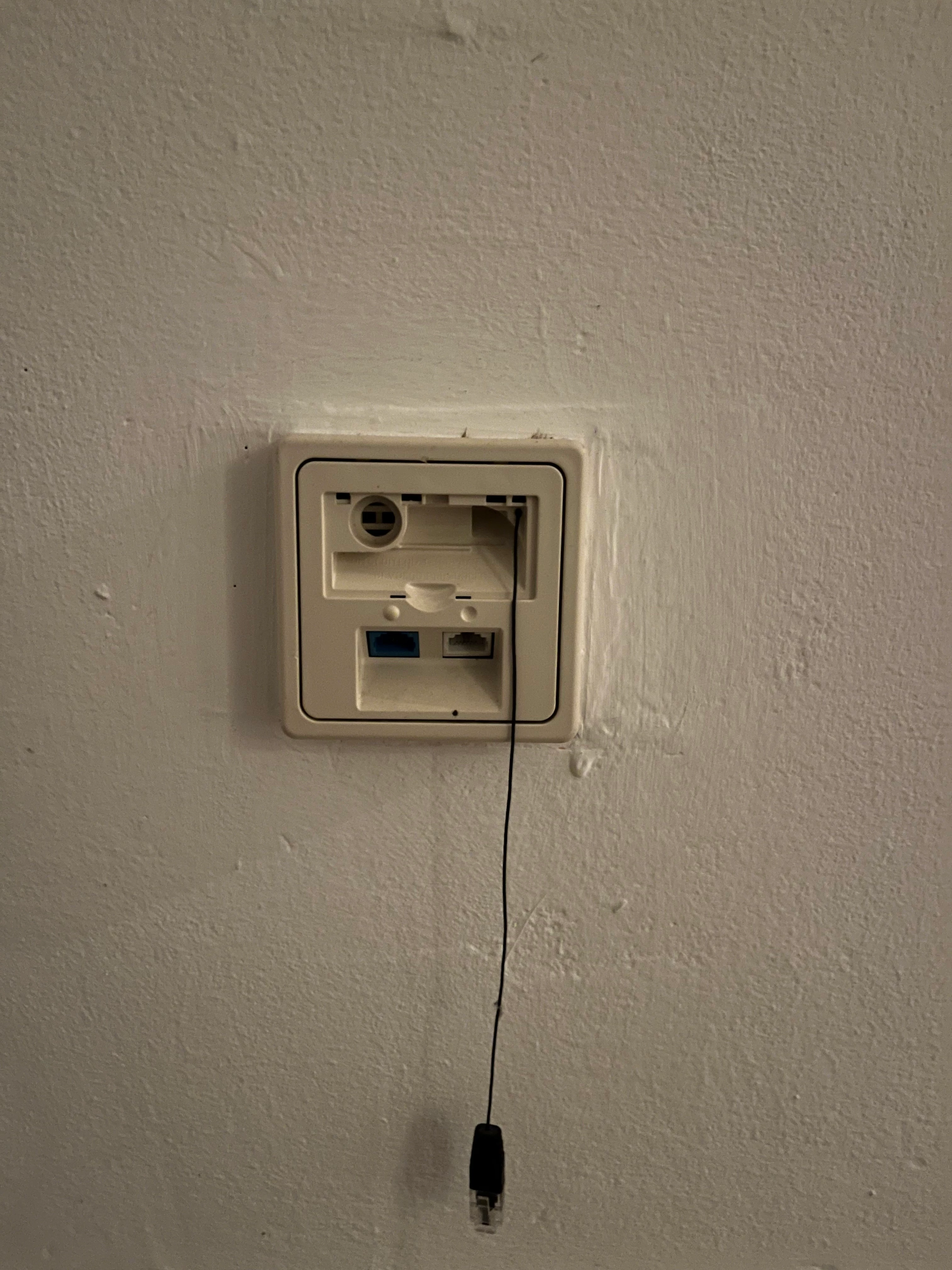

Ik ben momenteel aan het verhuizen en in de nieuwe woning bevind zich nog een contactdoos van KPN in de woonkamer. Glasvezel komt binnen via de voordeur en komt daar terecht in de meterkast. Eigenlijk is de contactdoos in de woonkamer best handig om via daar tv te kunnen ontvangen. Nu is alleen de grote vraag: is het mogelijk om het glasvezel aan te sluiten aan de contactdoos in de meterkast ? Indien dat niet het geval is wil ik hem weg hebben.
Een officieel IS/RA punt van KPN is wit (da1) en blauw (da2) en het is onmogelijk om hier een rj45 op te monteren. Deze zijn bedoeld voor adsl, vdsl, bvdsl of vplus.
Eventueel kan het wel vanuit de meterkast komen en kan de dsl kabel gebruikt worden als trekdraad voor een nieuw aan te leggen internetaansluiting.

Welkom ​@Utrecht024!
Zo te zien is het een RJ45 stekker (de blauwe links), wat waarschijnlijk betekent dat er in de meterkast een LAN-kabel ligt. Als dat zo is, kunt u deze in het ONT of de router steken, waarna het in de woonkamer zou moeten werken.

Hi ​@Utrecht024 ,
Om een TV ontvanger aan te sluiten heb je een ethernetaansluiting nodig, dit is een telefoonaansluiting. Waarschijnlijk loopt vanaf de meterkast een telefoonkabel naar de woonkamer toe, die zou je eventueel kunnen vervangen door een ethernetkabel. Daarbij heb je dan ook een RJ45 wandcontactdoos nodig.

  • dec 14, 2025 9:41 p.m. UTC
Bij inzoomen op mijn telefoon lijkt de blauwe inderdaad loos (dummy). Daar kan je niks mee.
Kun jij dat zien als je inzoomt? Bij mij is die linker blauwe aansluiting nogal donker na inzoomen. Maar de kans is inderdaad groot dat er geen cat5e kabel achter gemonteerd is.
Als er wel een keystone in de aansluiting zit kun je de oude telefoonkabel terugtrekken met een cat5e kabel eraan vast en die monteren. Anders even een net rj45 doosje plaatsen.

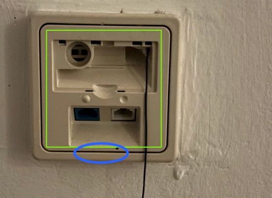

  • dec 15, 2025 6:31 a.m. UTC
Misschien kunnen we op een betere foto wachten voor de perfecte beoordeling, het blijft inderdaad donker de afbeelding!

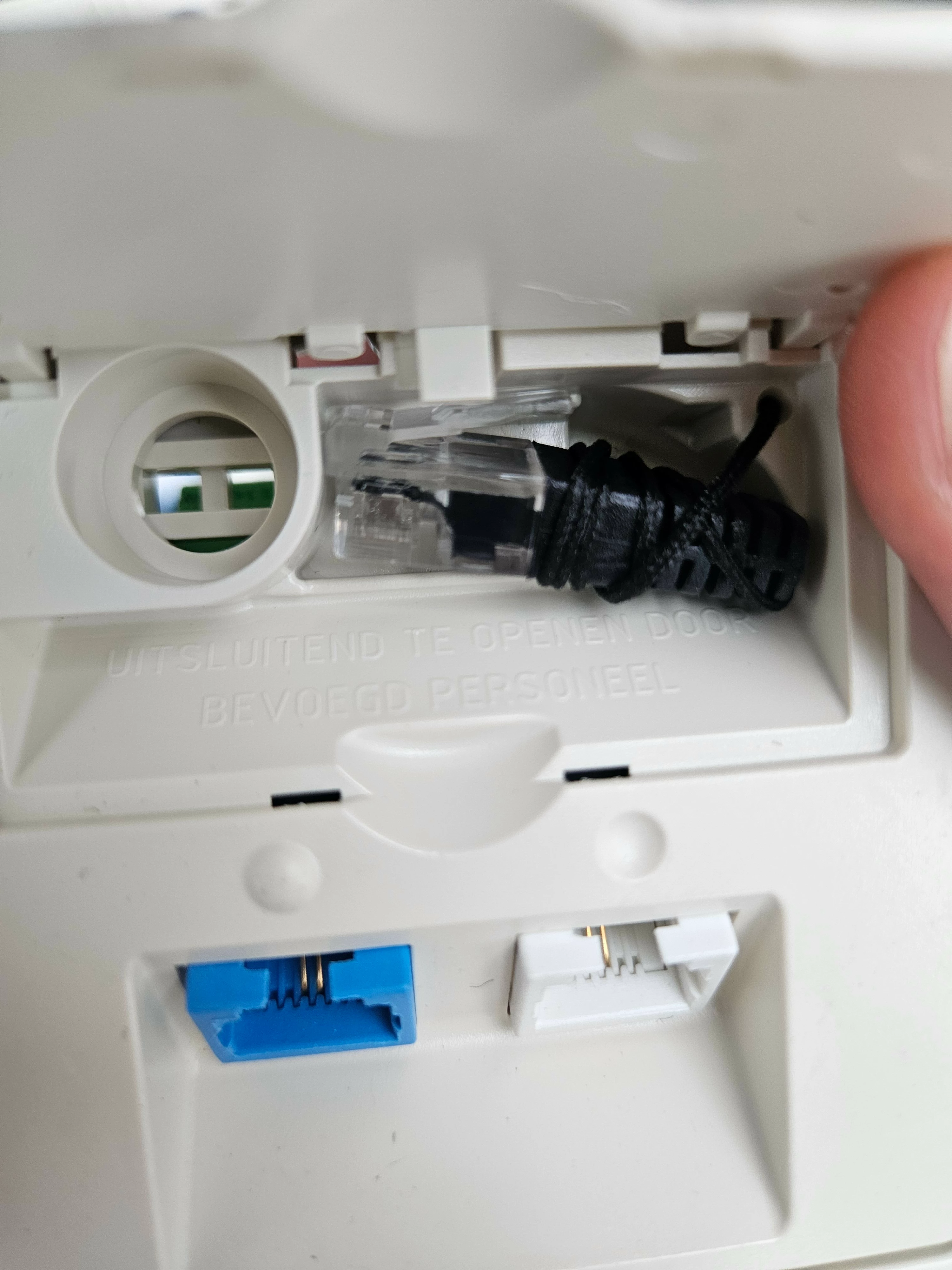

  • dec 15, 2025 7:02 a.m. UTC

  • dec 15, 2025 7:04 a.m. UTC
Super ​@Ik_Combineer, duidelijker kan niet!
  • dec 15, 2025 9:24 a.m. UTC
Zo ziet het er oorspronkelijk uit, in jouw geval zonder het blinde bovendeel:
  • dec 15, 2025 9:33 a.m. UTC
Als je glasvezel van KPN hebt, dan heb je niets meer aan dat kapje. Ziet er niet uit zo zonder dat bovenste klepje. Nu hangt dat touwtje zo naar beneden te bungelen.
Ik denk niet dat je hem er heel vanaf krijgt. Volgens mij zit er een soort plastic schroef in die je niet los kan draaien zonder dat je hem kapot maakt. En daarna kun je hem niet meer heel monteren.
  • dec 15, 2025 10:19 a.m. UTC
​@Marlon92 Het groene deel zit er in geklikt, als je een dunne schroevendraaier op de plek van het blauw omcirkelde deel stopt kun je het los wippen:
Daarachter zitten dan 2 gewone, metalen schroeven.

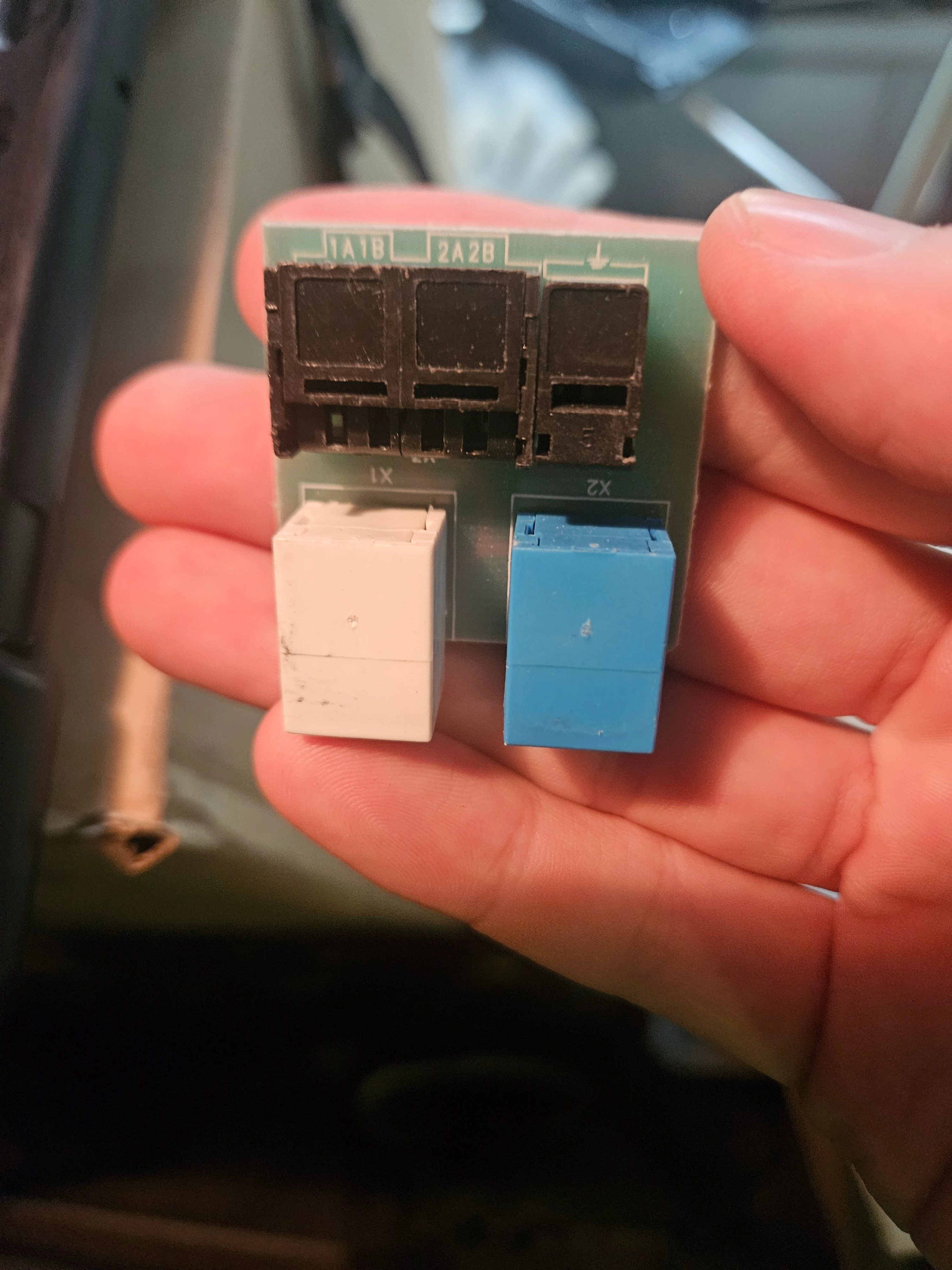

  • dec 15, 2025 11:39 a.m. UTC
​@Lvd91 heeft het juist met het woord "doorgaans". Dat betekend namelijk niet altijd. Meestal is een enkele inderdaad een bigel (binnen geleiding) en zit het origineel dan in de meterkast. Maar dit is niet altijd zo. In mijn appartement heb ik een dubbele, maar mijn buurman in hetzelfde appartement heeft een enkele. Beide is een eerste punt.

Ik bedenk me nu dat ​@Utrecht024 misschien kan kijken of ergens anders in het huis nog een KPN punt zit. Dat zal dan waarschijnlijk het type lasdop, 1A of 2B zijn:
ISRA aansluiting maken via kabels uit de muur | KPN Community
Als er idd nog een ander aansluitpunt zit zal de wandcontactdoos weg mogen. 🙂
