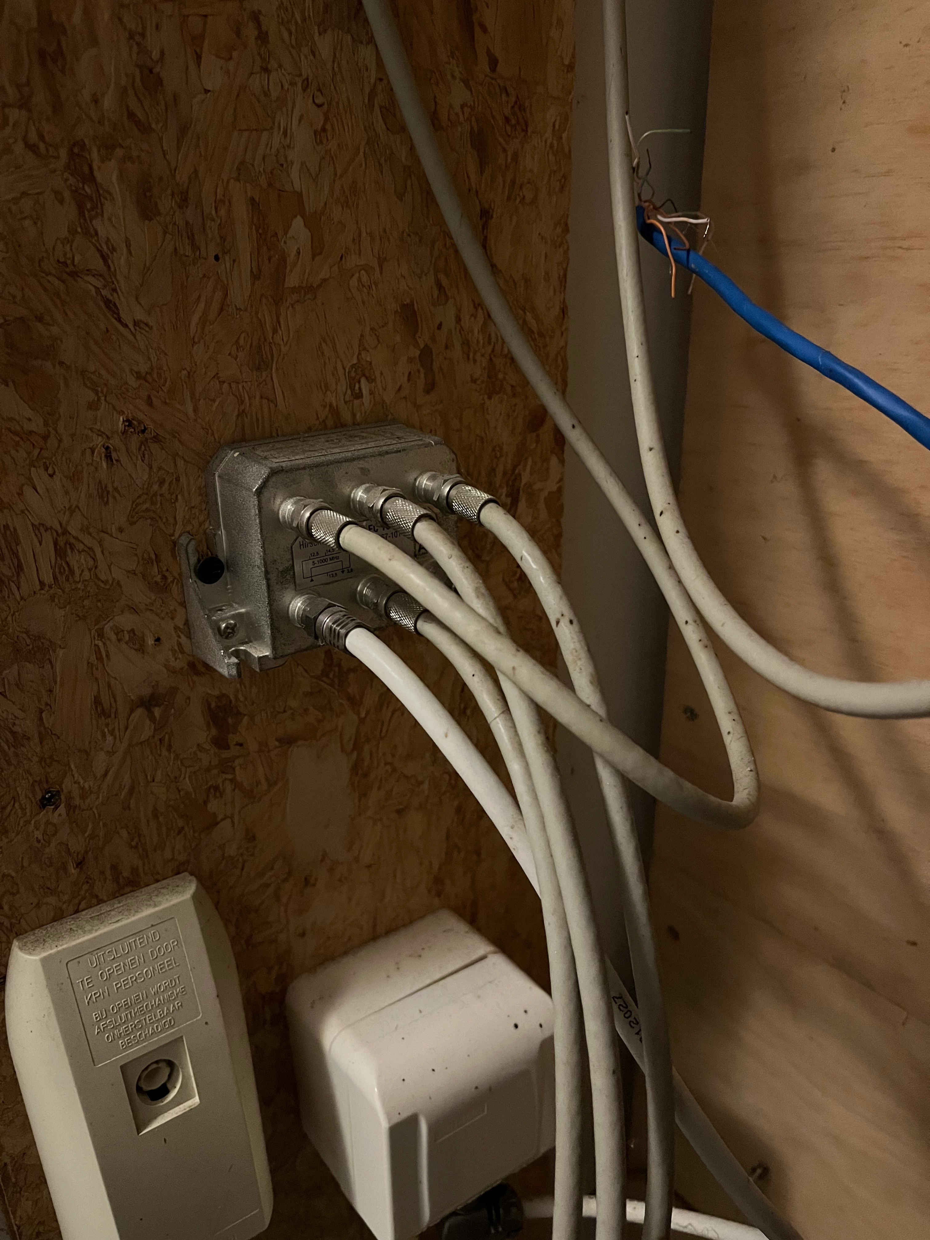

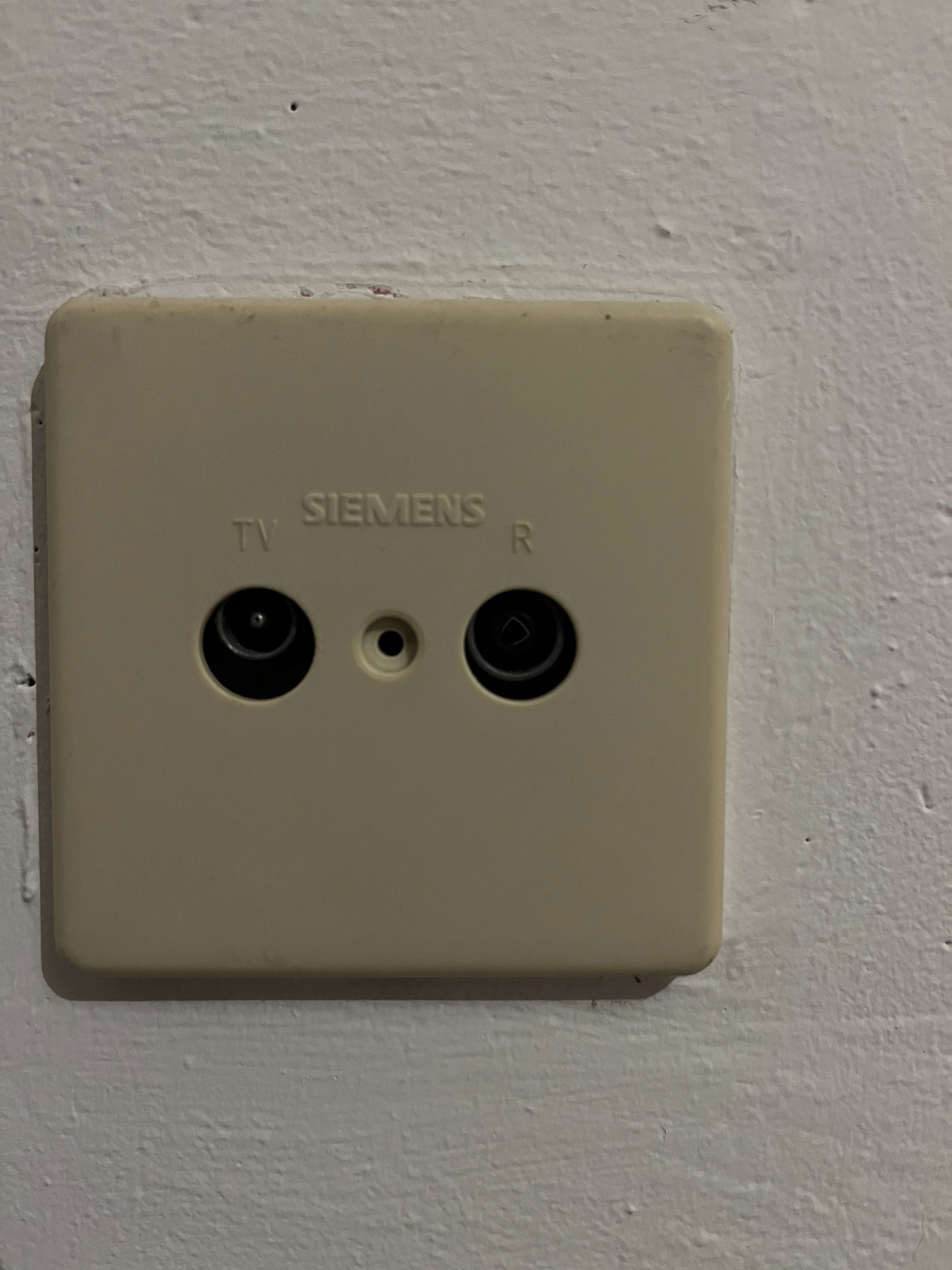

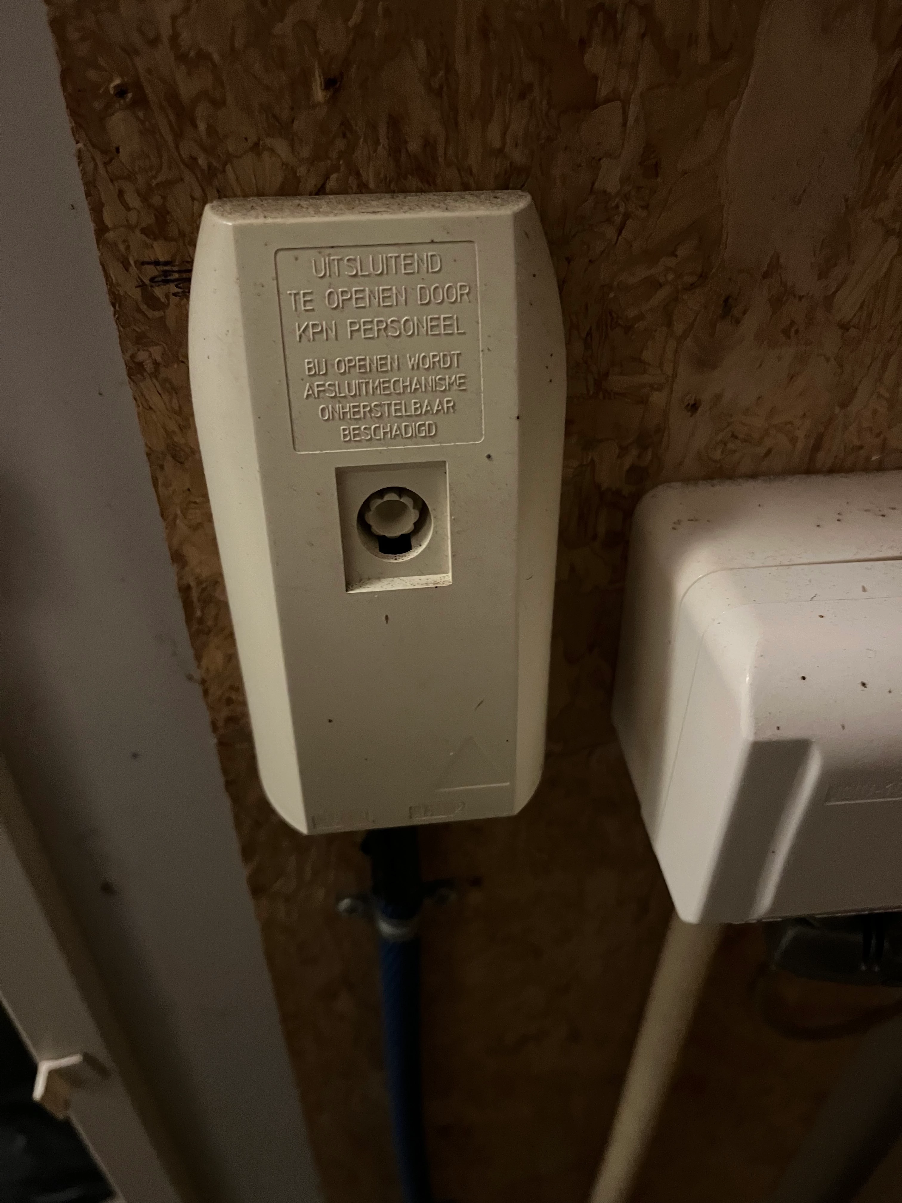

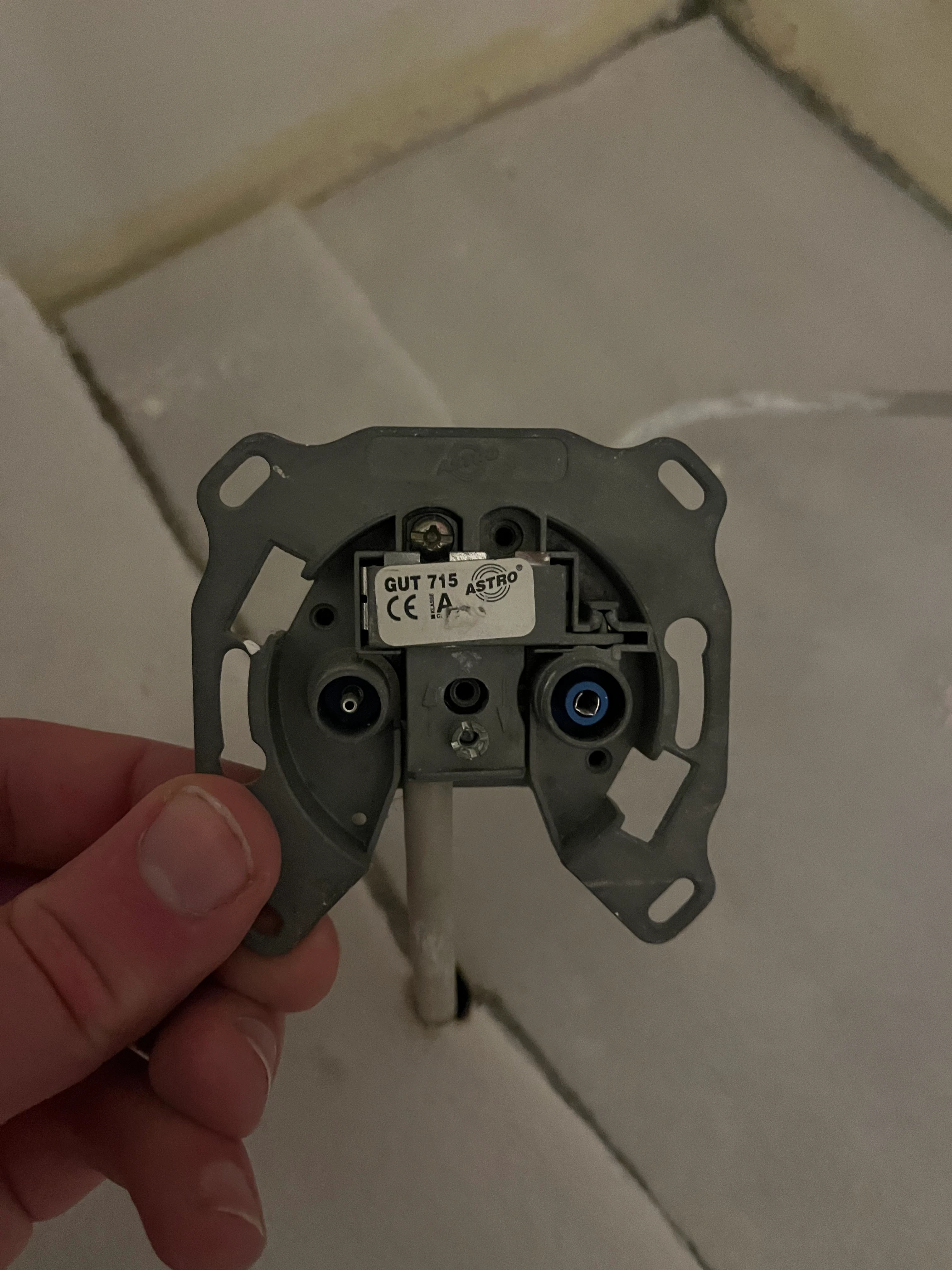

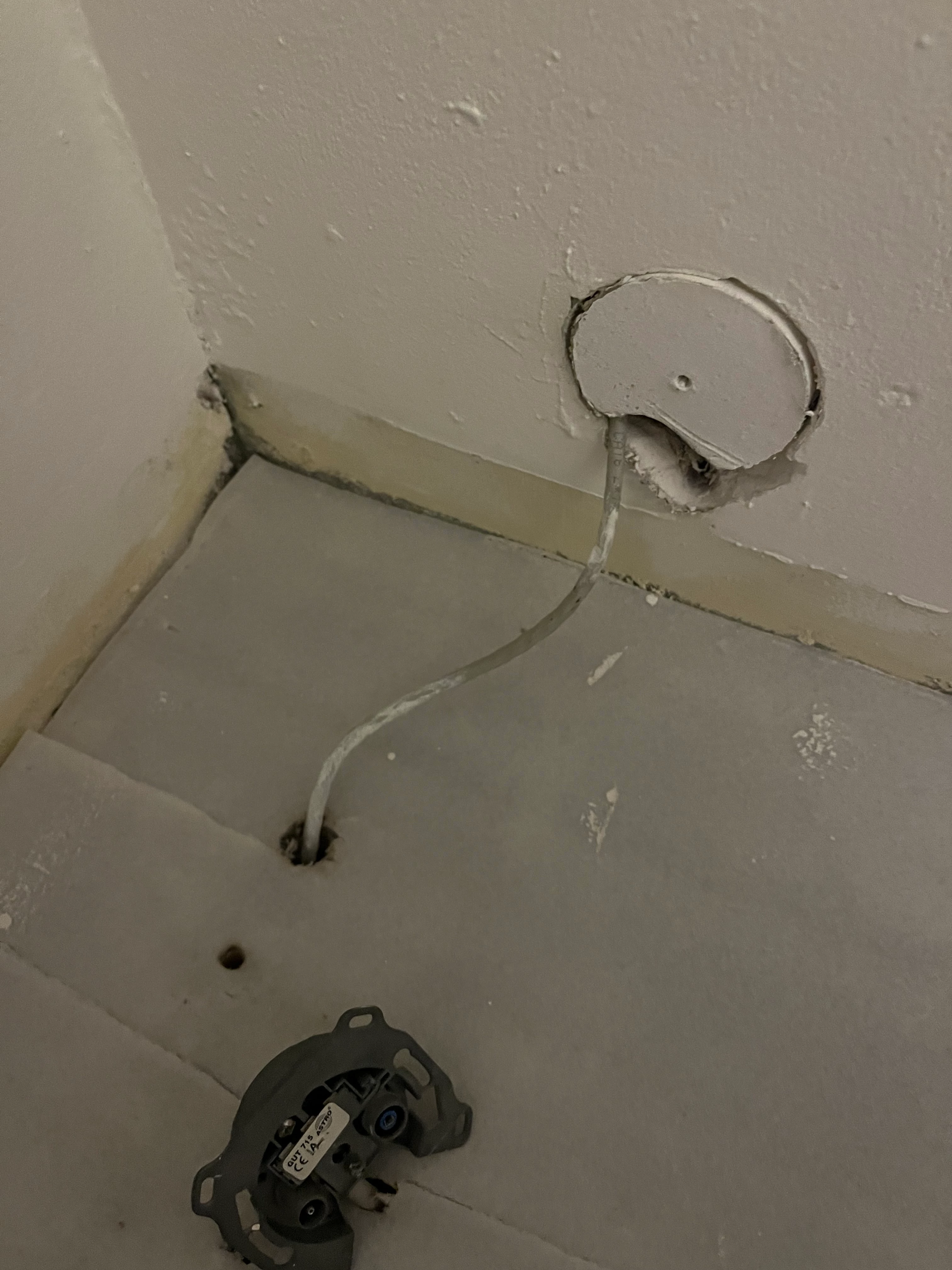

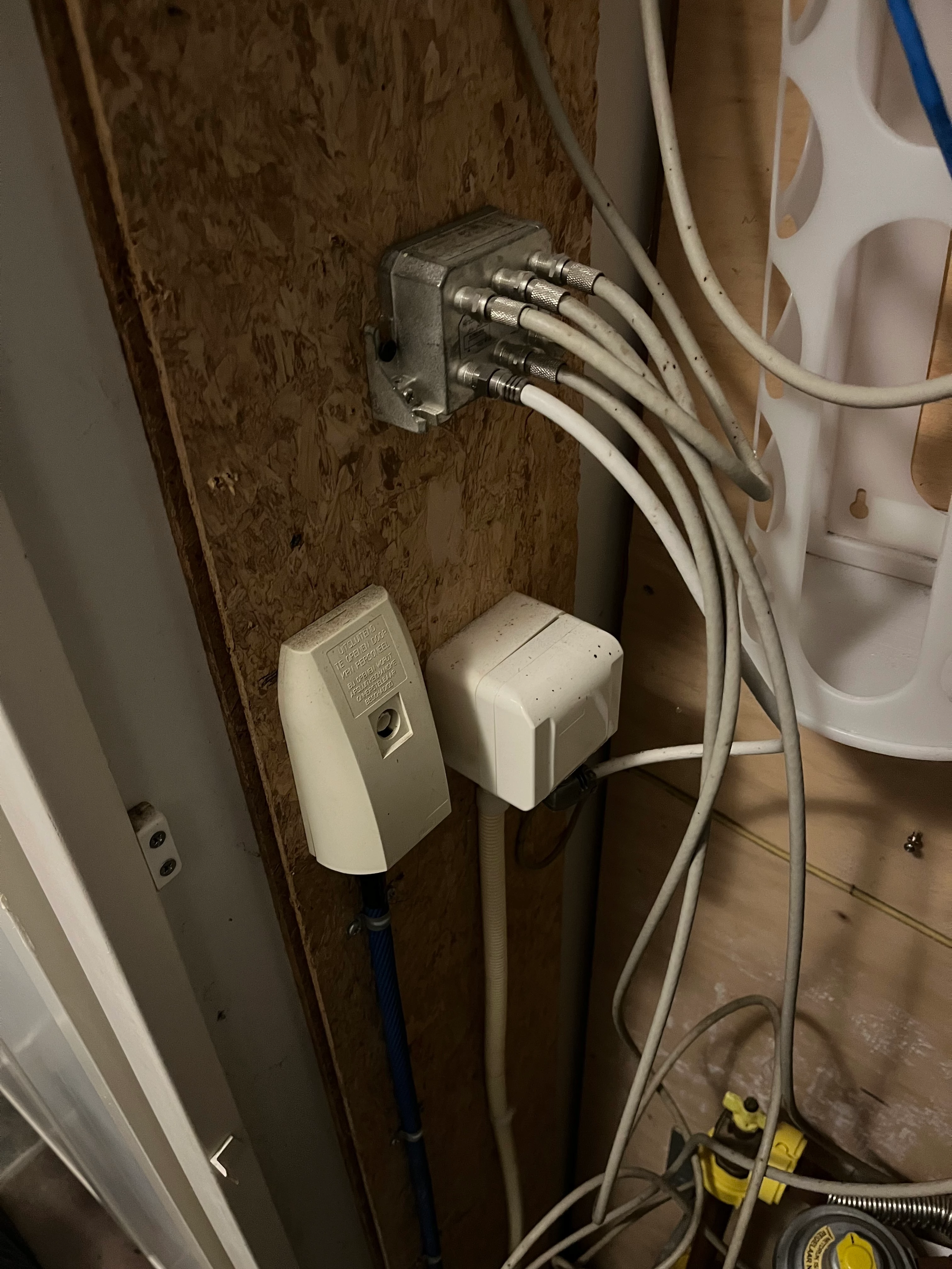

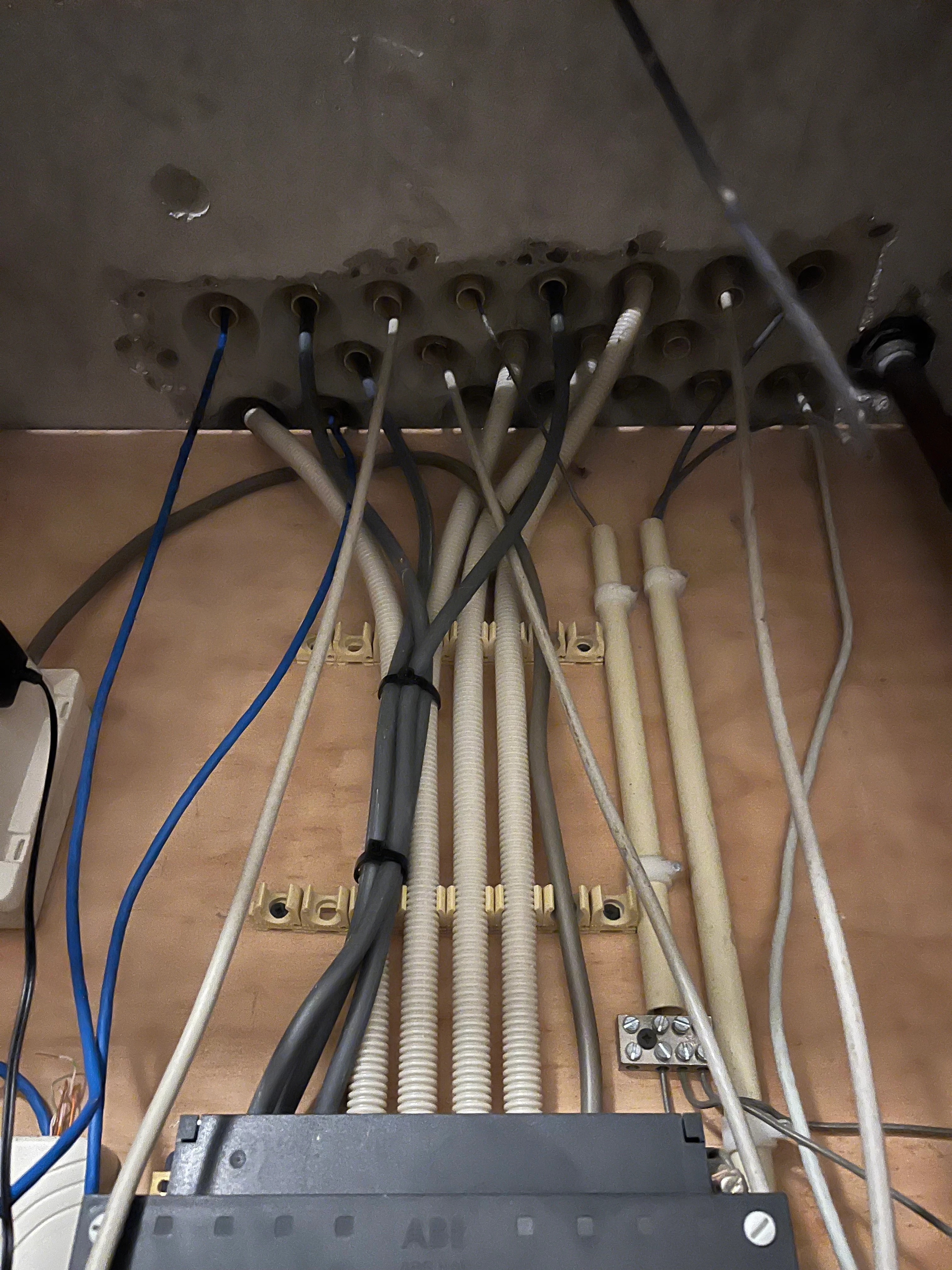

Ha community! Dank voor de hulp zo ver fantastisch dat jullie zo betrokken zijn 😀 Het is weer weekend en dat betekend dat we weer in het huis zijn. Het is inderdaad een blauw wit contact (zie foto). In de meterkast lopen aardig wat draden die volgens ons (denken we) eigenlijk niet meer echt een functie hebben. Zo lopen er 3 coax kabels door het huis (volgens mij overbodig tegenwoordig?) en is er eentje al afgeknipt in de meterkast te vinden. We zijn momenteel bezig met laminaat leggen en een coax aansluiting ligt eigenlijk random in de kamer (zie foto’s). Kunnen wij die er uit trekken?

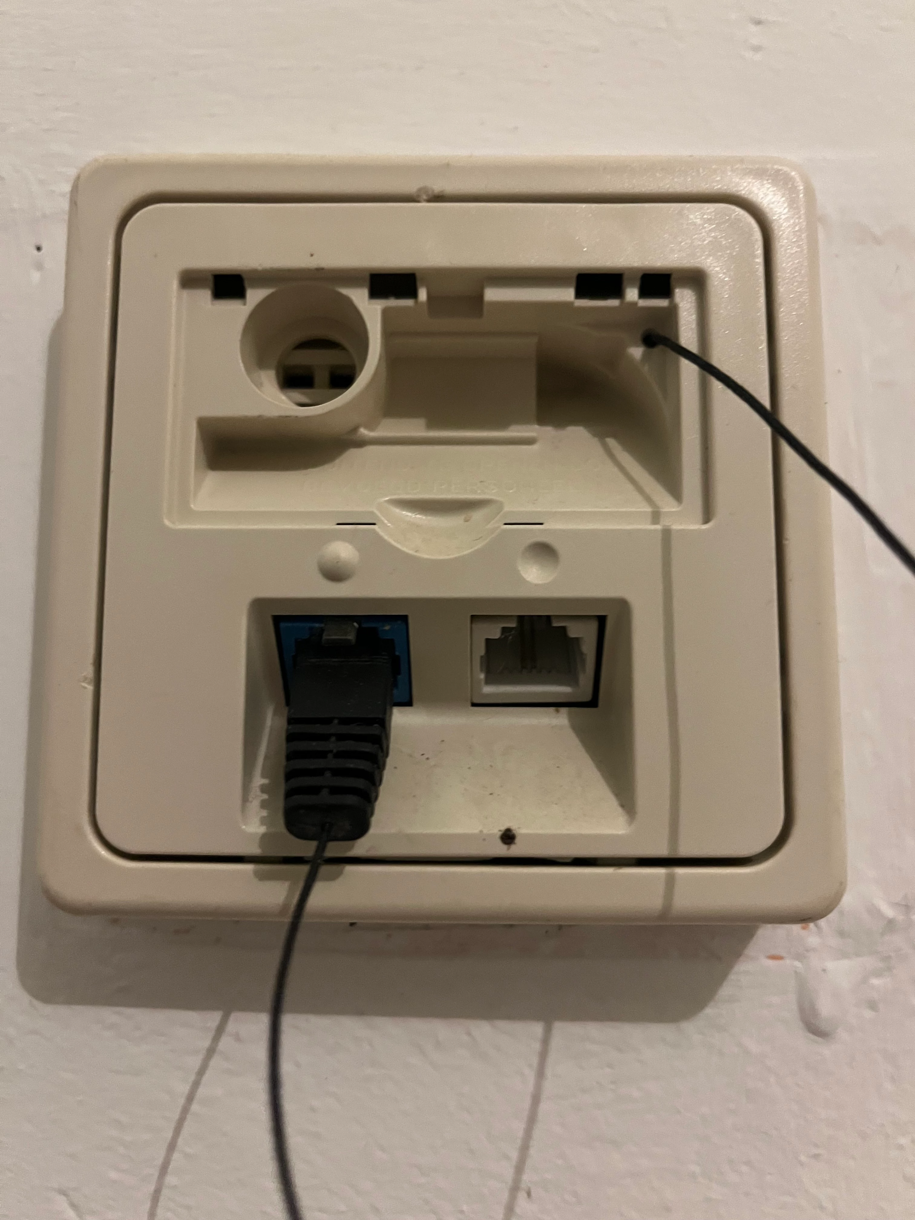

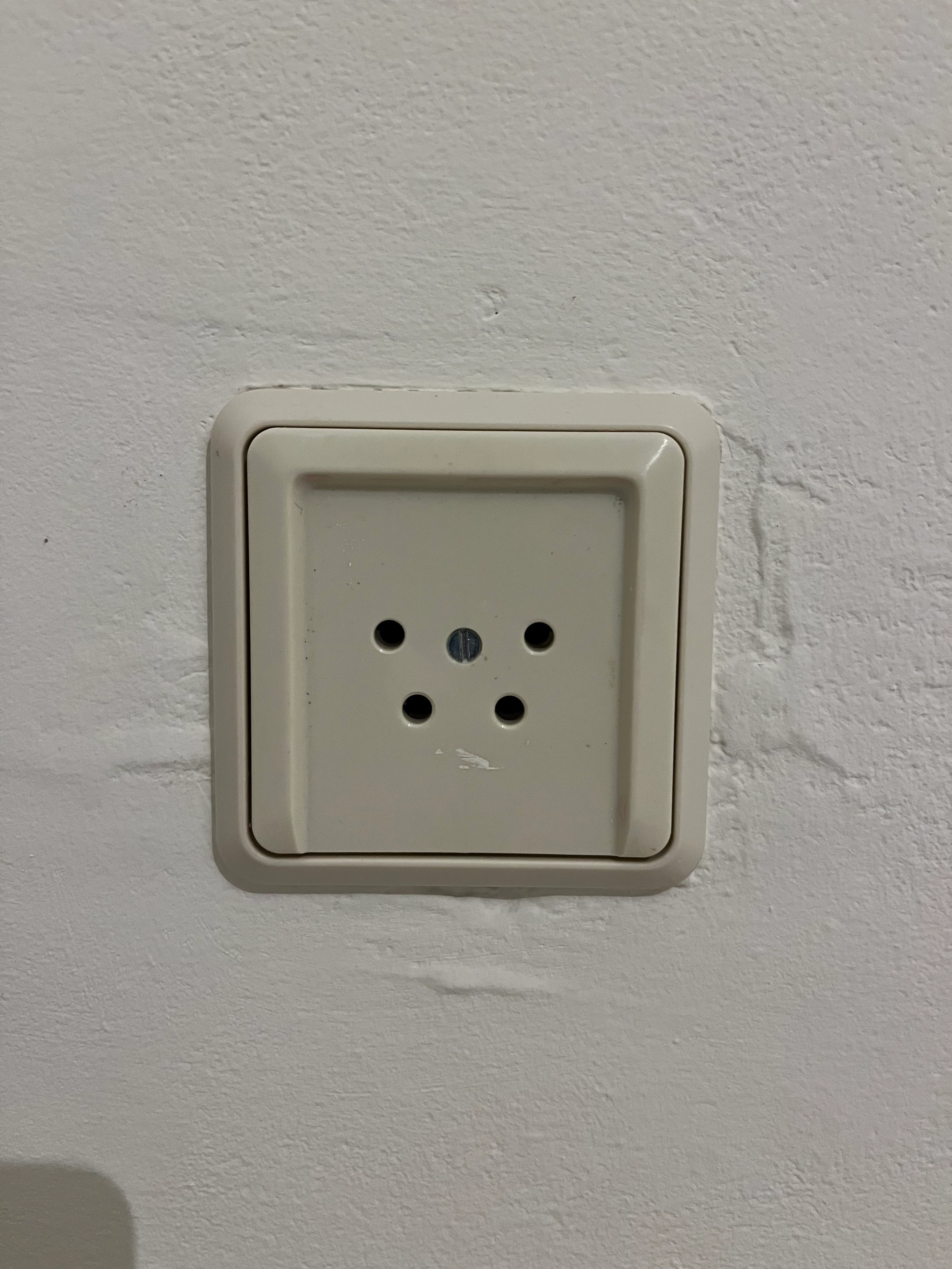

ook is er een contact in een andere kamer met een soort 4 puntsstopcontact, wat is de functie daarvan?

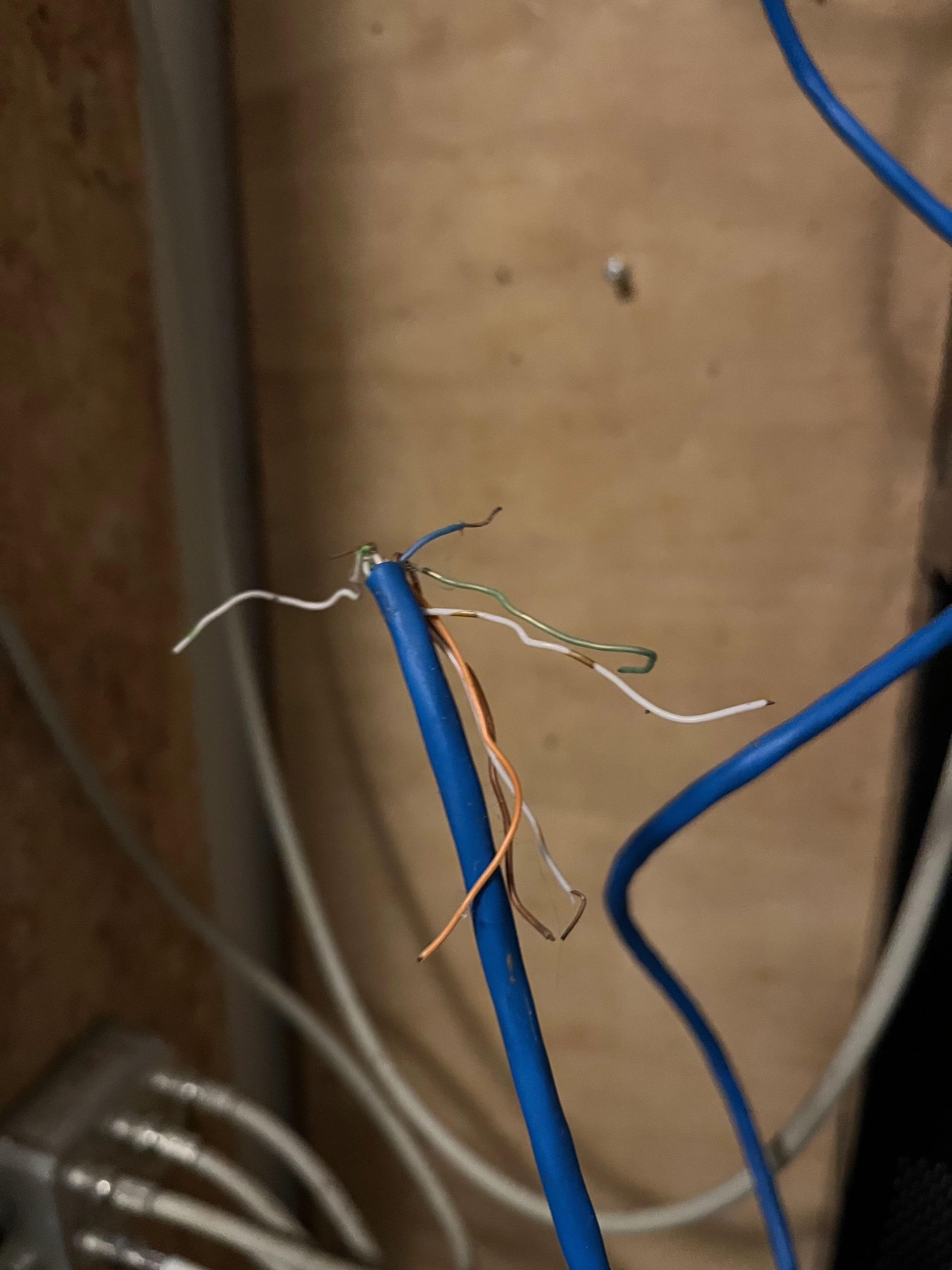

En weet iemand toevallig wat die blauw kabel is?
veel vragen vanuit ons, alle hulp is welkom 😊
alvast bedankt!

Hi ​@Utrecht024 ,
De coax aansluitingen mogen weg, met uitzondering van die in de meterkast:
Dat is namelijk het AOP (abonnee overname punt) van Ziggo en ook hun eigendom.
Die 2 blauwe kabels zijn al ethernet kabels. Alleen een connector + UTP wandcontactdoos daarop aansluiten is voldoende😊
Deze 2 aansluitingen zijn voor DSL/telefonie, maar omdat beide niet het IS/RA punt zijn (die zit in de meterkast) mogen die ook weg:
  • dec 20, 2025 6:26 p.m. UTC
coax aansluiting licht eigenlijk random in de kamer (zie foto’s). Kunnen wij die er uit trekken?
Als je geen plan heb, ooit weer kabel tv/internet van Ziggo te nemen, kan je deze verwijderen
Dat is varken snuit wanddoos voor telefoon (dsl)
Aangezien deze 8 aderen heeft, waarschijnlijk een ethernet kabel. Maar hij komt direct uit de witte doos, dus kan ook een telefoon (DSL) kabel zijn. Maar deze heeft eigenlijk alleen 4 aderen
