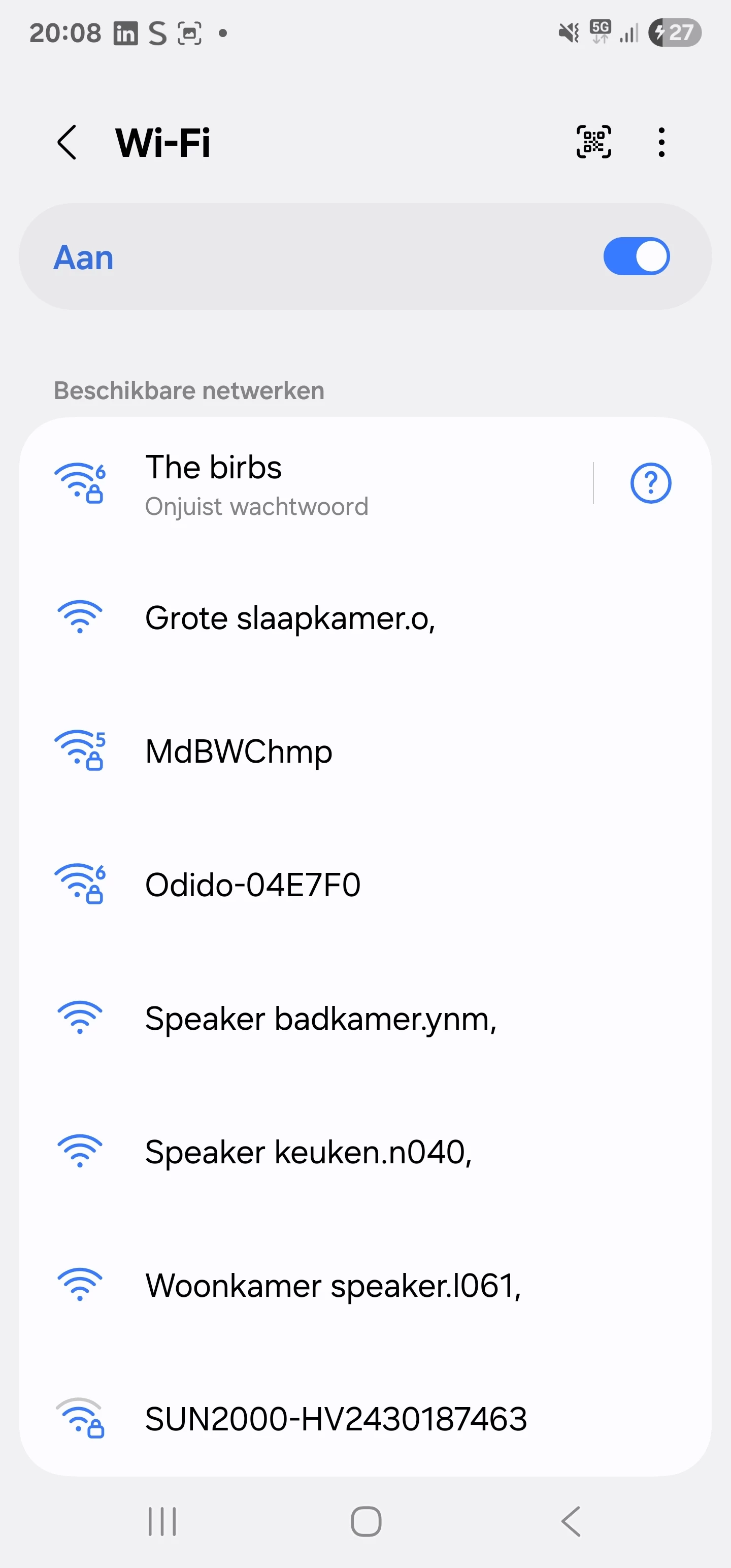

Zodra dat ik kom bij wi-fi instellen gaat het mis. Hij gaat dan het wi-fi netwerk instellen en vraagt dan of ik het wachtwoord en de naam wil veranderen van het netwerk. Dan klik ik op ja omdat ik dat wil. Dan geef ik een naam op en een wachtwoord klik op. Ga verder en krijg dan telkens een foutmelding terwijl ik dan wel zie dat de netwerknaam is veranderd. Maar zodra ik dan met het wachtwoord wil inloggen wat ik net heb opgegeven zegt hij dat het wachtwoord niet klopt.
Ik heb ook geprobeerd om het wachtwoord te gebruiken zoals die op als default achterop het modem staat. Dat werkt ook niet. Dus dan ga ik maar weer het modem resetten, zodat het de naam weer KPN..... Ik heb het geprobeerd via de installatie module.

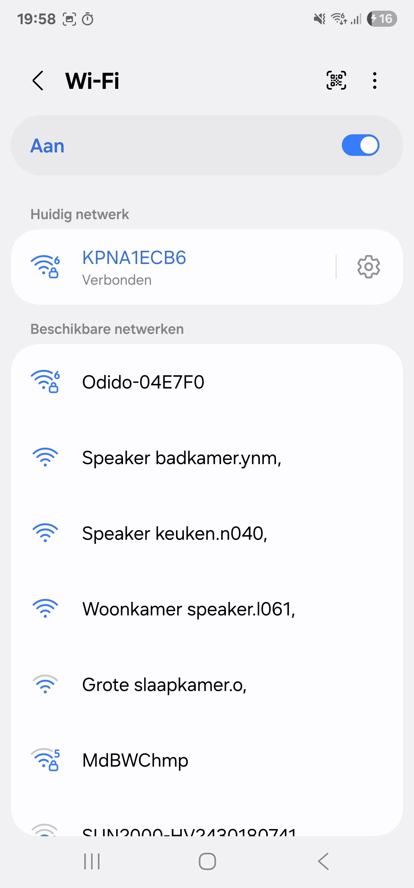

Ik heb inmiddels het modem zeker 10 keer gereset. Als ik een reset uitvoer dan duurt het echt best wel even voordat hij zichzelf weer heeft herstart. Dan zie ik dat de wifi naam weer KPN...  is en dan ben ik verbonden. Vervolgens kost het een paar minuten, zeg hooguit 10 zeker minder, dat de naam uiteindelijk weer terug schiet op de oude naam en pakt hij het wachtwoord niet. Kan ik dus geen verbinding meer maken met mijn wi-fi netwerk.

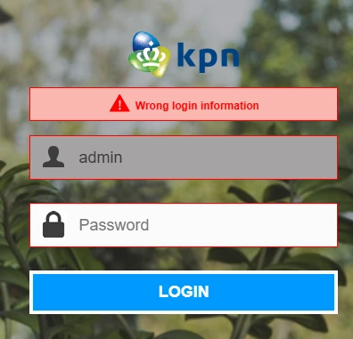

EDIT: Ik heb net weer een reset uitgevoerd. Nieuw wachtwoord van admin modem weer ingesteld. Zorgvuldig gecheckt. Nog extra een keer in- en uitgelogd om het te controleren. Zodra ik het wachtwoord en naar van het WIFI netwerk verander refresht hij terug naar het inlog scherm (zie afbeelding hierboven). En kan ik niet meer inloggen "Wrong login information”.
Kan toch niet zo zijn dat ik telkens mijn hele netwerk moet resetten om eventueel in de admin te kunnen? In principe gebruik je het amper. Maar ik heb in mijn netwerk verschillende smart apparaten (lampen, speakers, camera's en deurbel). Die moet ik dan telkens opnieuw installeren…. Wat is dit waardeloos zeg.
