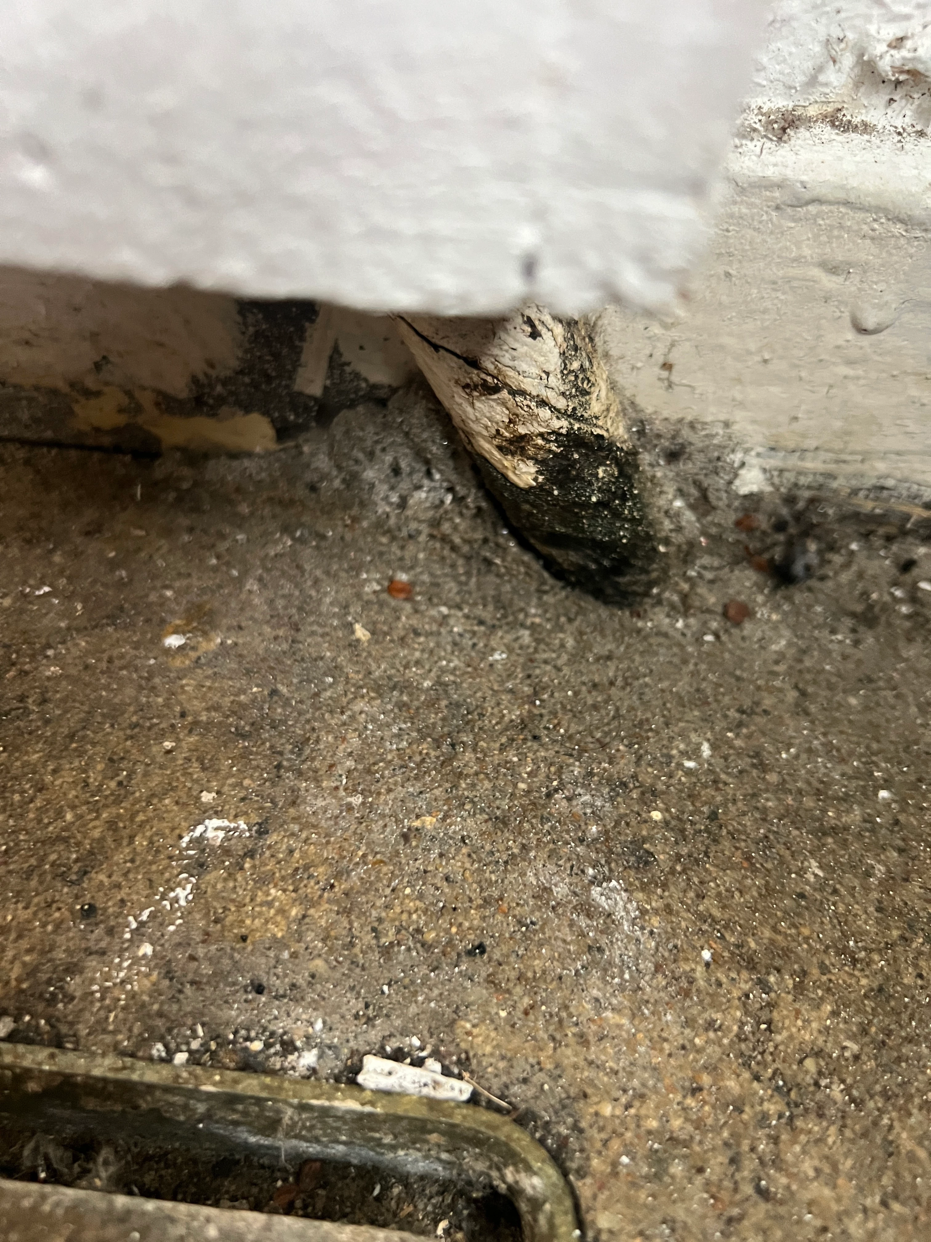

We hebben alle hoeken en gaten gecheckt in de woning naar zo een isra punt. Bij de voordeur loopt een dikke grijze kabel wel de woning binnen. Alleen die kabel gaat  niet richting de woonkamer.
Hoewel ik het niet met de volle honderd procent zekerheid durf te zeggen lijkt dit wel heel erg op een kabel van de KPN. Een monteur kan deze doorzagen, verlengen en opnieuw naar boven brengen in de meterkast of woonkamer. (Wat de meest logische plek is) Als de kabel al boven zit kan er een ISRA op worden gezet en vanaf hier verlengen naar de gewenste locatie.
Hiervoor moet de kruipruimte wel toegankelijk en enigszins droog zijn.

We hebben het echt bijzonder druk de laatste tijd dus sneller een monteur gaat hem helaas niet worden. Zou je een foto van die grijze kabel hier op het forum kunnen delen?

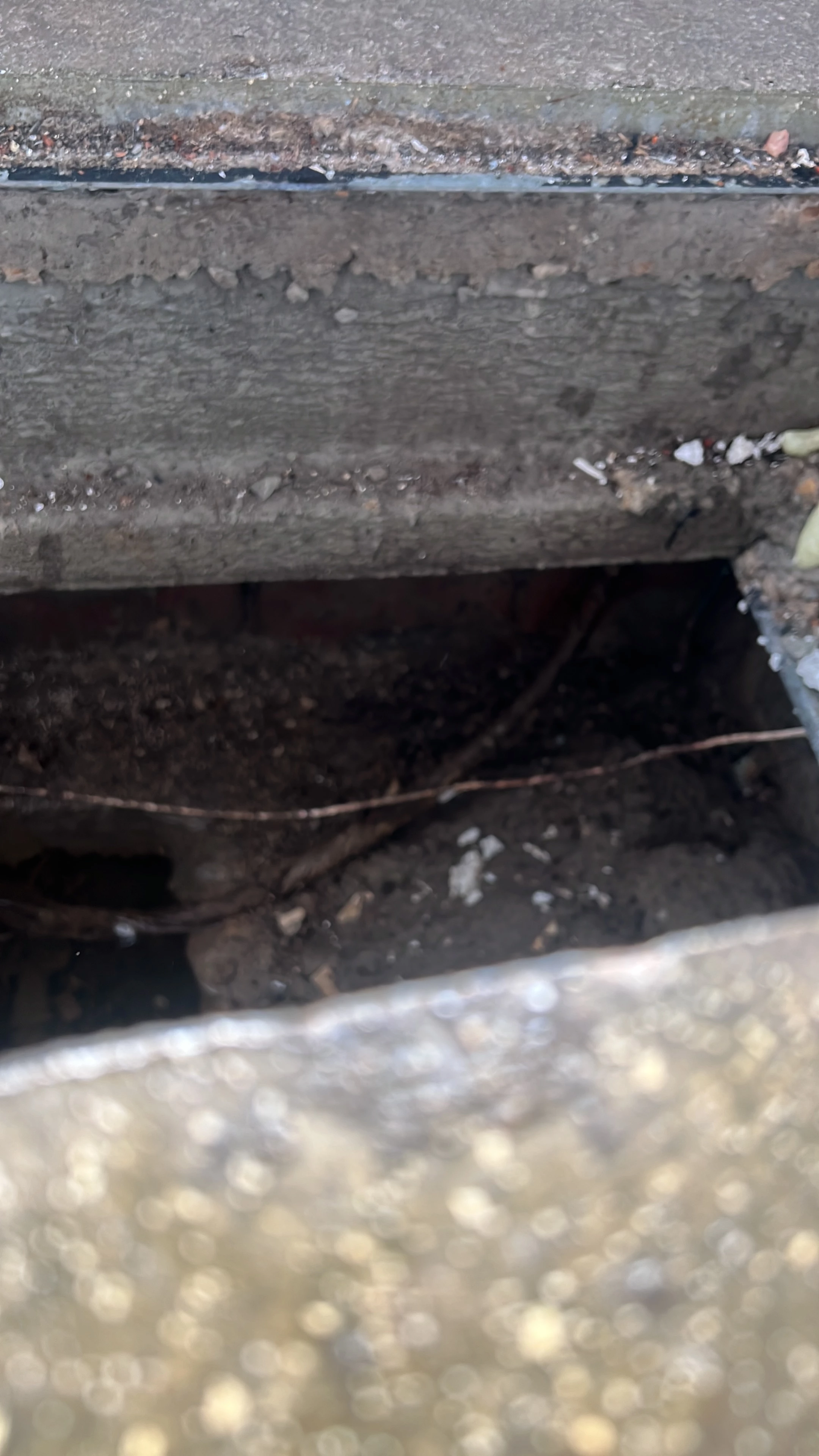

Dank voor uw reactie .
de grijze kabel komt, zoals het lijkt onder de voordeur zijde vandaan en via het kruipluik komt deze boven, in de gang bij de toiletmuur..
tegenover deze toilet muur is de  muur  van de woonkamer .
In het kruipluik lijkt die dunne kabel wel ri woonkamer muur te gaan.  Maar lijkt op niets van de afbeelding online van een kpn kabel.
We hebben een ouderwetse deurbel uit het jaar kruik, nog in de gang. Wellicht is dit wel een electrakabel geweest naar deze deurbel alleen we zien daar ook geen kabel meer naar toe.

Dank weer voor uw reactie. Het zou mooi zijn als dit inderdaad de Kpn kabel is. Wij hebben eerlijk gezegd nog nooit de kruipruimte droog gezien. We geven elk jaar ook de watermeter stand door en is altijd vol water.
  • January 8, 2025
Dan hang je er een pompje in en pomp je hem leeg. Doe ik ook wel eens. Je ben wel een halve dag aan het pompen. Maar goed, je hoef er niet bij te blijven.
  • January 8, 2025
Prima tip,  als de monteur over 2 weken er is dan proberen we deze te legen.  Wij wonen hier al jaren en nog nooit is het er droog geweest. Zelfs niet met lange droge zomers, maar mogelijk is dat dan normaal.
  • January 8, 2025
Dat is bij mij ook zo. Het is gewoon grondwater.

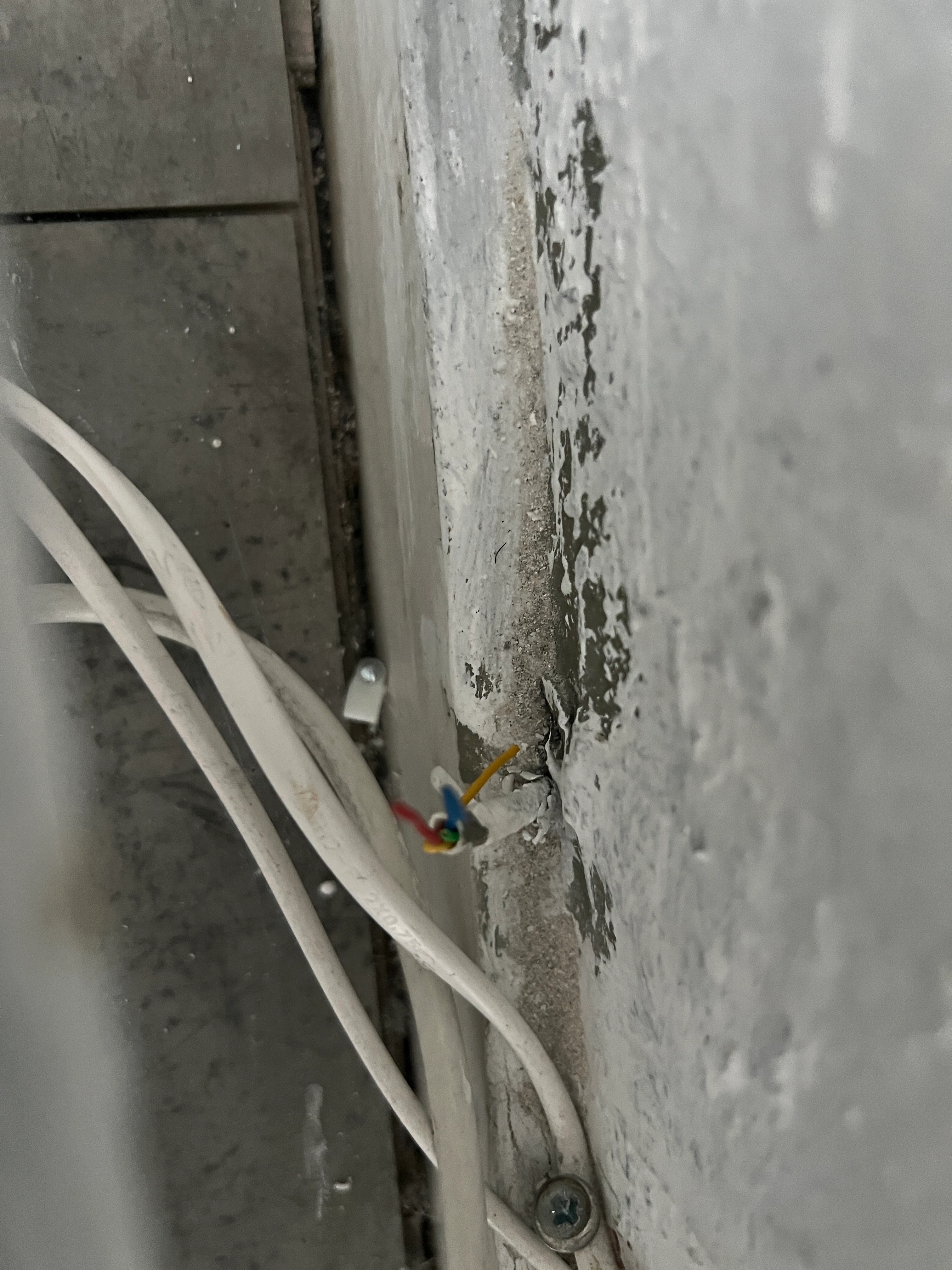

Update
Vandaag monteur geweest, vond oppervlakkig in de muur weggewerkt toch een kabel.. maar kwam hem niet bekend voor als een kpn kabel.
zie afb. rood blauw kabel.
Dus daar kon hij niets mee. Deze kabel was super kort en zit in de buitenmuur ri voortuin.
De kabels van kpn die uitkomen in de bekisting in de gang daar zou hij wat mee kunnen.
Dat is via of door de muur naar het plafond en dan over de gang heen door de muur naar de huiskamer en daar weer door de muur dan naar beneden met boven de vloer.
Dus daar gaat mijn verhuurder niet blij mee zijn en ik ook niet.
Om wat via de kruipruimte te doen is regeltechnisch niet mogelijk volgens de monteur . Ruimte is te krap. En er stond water in. Voorgesteld om het water af te voeren omdat ik overhevelsetje had klaargezet maar ook dat was geen optie ivm bacteriën en van alles wat, wat in het water kan zitten, aldus de monteur.
Online gecheckt en zou maart/april as gestart weer worden met aanleg voor glas op mijn adres.
Monteur heeft dat geverifieerd en dat gaat pas gebeuren in dec 2025.
Erg balen en pech dit.

Ik kom wel soortgelijke afbeeldingen tegen online van isra punten met dit aantal gekleurde kabels.
Is het echt uitgesloten dat dit een isra punt kan zijn??
Sanne van KPN
Ai wat jammer ​@NL020. 😔 Als de monteur dit geconstateerd heeft dan ben ik bang dat het ophoudt. Tenzij ​@Ik_Combineer nog tips of ideeën heeft?

Update Isra aansluiting
nav bovenstaande hulpvraag van mij is er inmiddels
een Isra aansluiting gerealiseerd  door mijzelf samen met een familie lid.
ik had grote twijfel of de KPM monteur het wel bij het rechte eind had door te zeggen dat het niet een Isra aansluiting was, mede omdat hij dit niet herkende.
We hebben de bedrading aangesloten op een aansluitdoos. Het wachten was op van start gaan bij de provider van mijn abonnement.
En voila alles werkt naar behoren en met  de “voorlopige dsl verbinding” want in afwachting van glas een prima snelheid .
Wel jammer dat de kpn monteur in mijn geval een andere conclusie trok.
