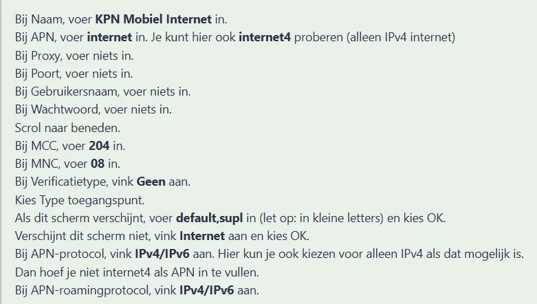

Beste ​@mrbinro huer een afbeelding met de juiste instellingen, die een moderator deze week aan iemand anders opgaf:
  • 29/09/2026 15:19 UTC
Die had ik inderdaad gevonden en zo goed mogelijk gevolgd, maar de Proxy, Poort, MCC en MNC kan ik niet invullen helaas, ook type toegangpunt kan ik zover ik weet niet invullen. De rest heb ik gedaan maar zonder resultaat
