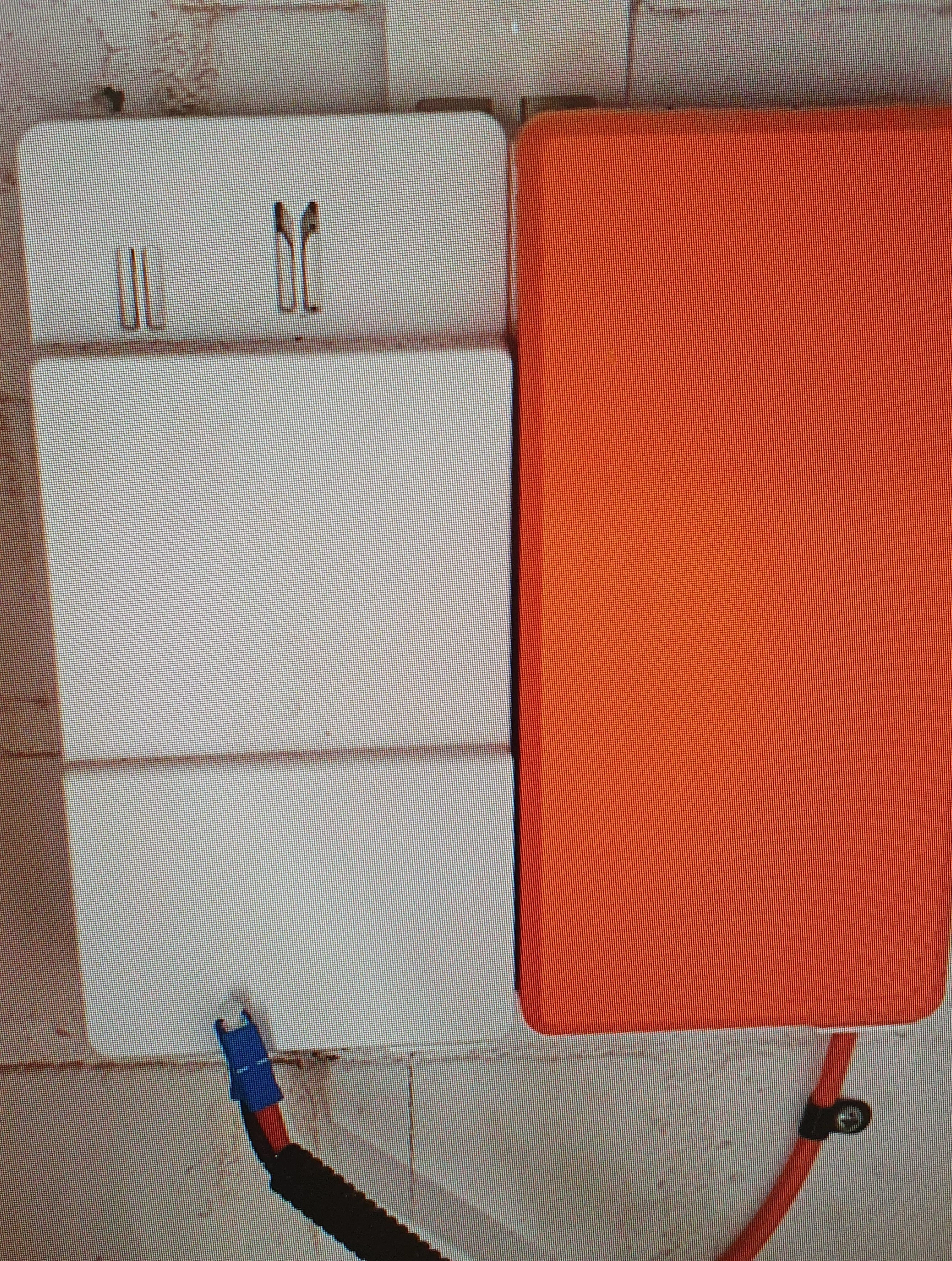

Goedenavond,
Ik heb een TY01 en wil hier een eigen SFP op aansluiten. Ik heb de linkerkap eraf geschoven en een patchcoverkabel ( blauw) in de daarvoor bestemde uitsparing geplaatst. Vervolgens de andere zijde in mijn eigen SFP geplaatst en vervolgens in de router. Toch krijg ik geen licht. Wat gaat er niet goed 🤔

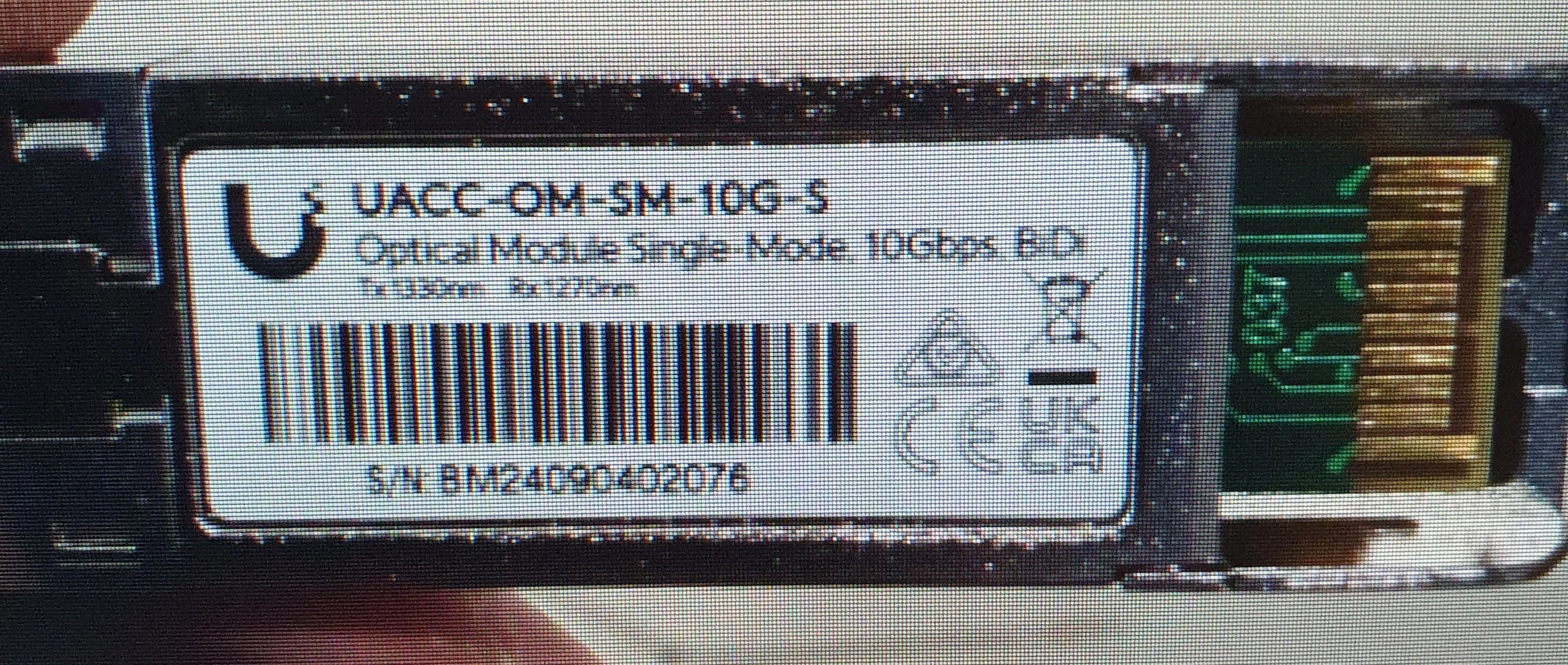

​@Aslui Je heb AON glasvezel en verkeerde SFP+module. Je moet een kopen met specificaties TX 1310 nm / RX 1490 nm / 14 km / >15 dB

heb je wel de juiste SFP voor de geschikte glasvezel techniek?
je hebt een AON verbinding of een XGS-PON verbinding.
je AON SFP gaat niet werken op een XGS-PON verbinding en vice versa.
wat voor een (O)NT heb je in gebruik van KPN?

Als ik op de bestaande ONT van de TY01 een laptop aansluit werkt het perfect. Het is een FTTH verbinding. Ik moet morgen kijken welke SFP ik heb. Ben nu niet op locatie.
