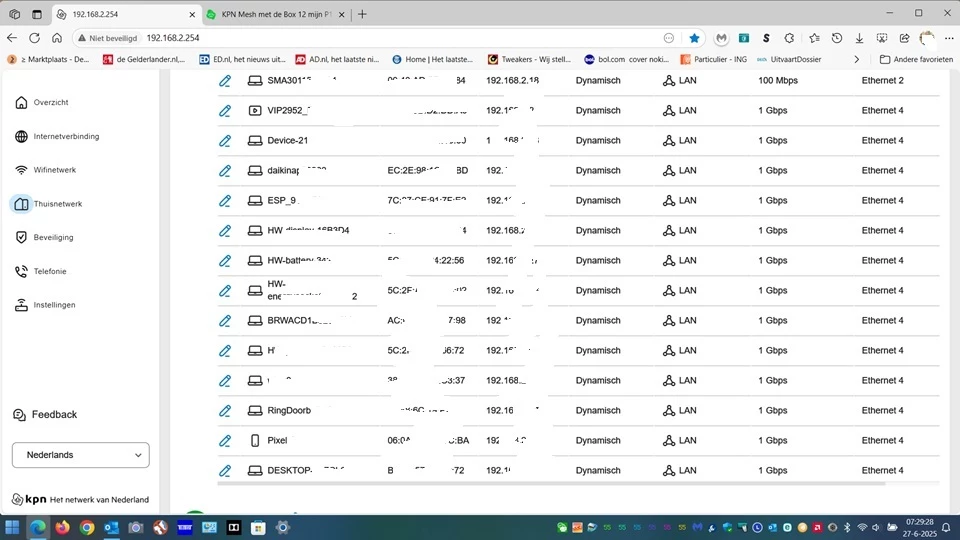

Hier zie ik nu als ik inlog bij mijn V12 modem het volgende: Ga ik via thuisnetwerk naar verbonden apparaten dan staat bij de V12 zelf bijna al mijn apparaten die met internet verbonden zijn, echter zijn meeste apparaten verbonden via wifi, echter als ik het overzicht mag geloven dan zijn ze verbonden via lan en aangesloten op een ethernet port?
Bijvoorbeeld ringdoorbell is wireless, maar volgens overzicht via lan en ethernet 4??

Dat laatste hoef je niet erg te vinden ik heb de koop laten ontbinden, te veel kinderziektes, als het werkt oke, maar er zijn te veel dingen die niet goed zijn uitgewerkt
Oh, je hebt de thuisbatterij en P1 meter weer teruggestuurd? Gelukkig kon je dat nog terugsturen.Ā
En het is bekend dat het topologie-overzicht onder Thuisnetwerk en ook de informatie onder ā€˜Verbonden apparaten’ niet helemaal correct is. Daar wordt nog hard aan gewerkt omdat meer kloppend te maken.Ā
