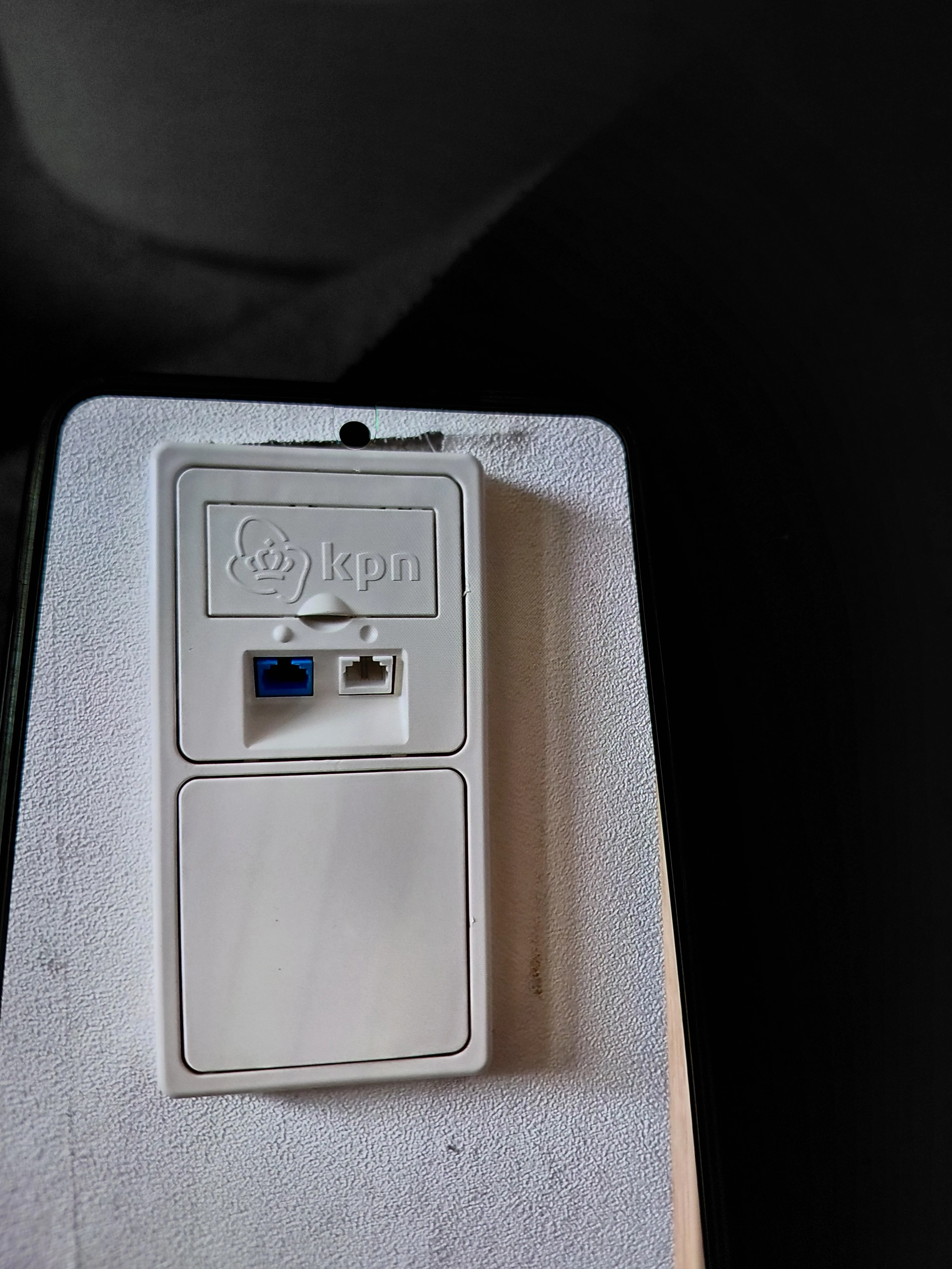

Mijn moeder is naae een verzorgings huis er is geen internet aansluiting maar wel twee iets kleiner aansluiting dan de gewone rj45. Kpn stuuede een splitter voor deze twee openingen en een kabel alleen is de aansluiting van deze kabel groter dan de opening op de splitter. Kan iemand mij helpen zodat deze 92 jarige tv kan kijken

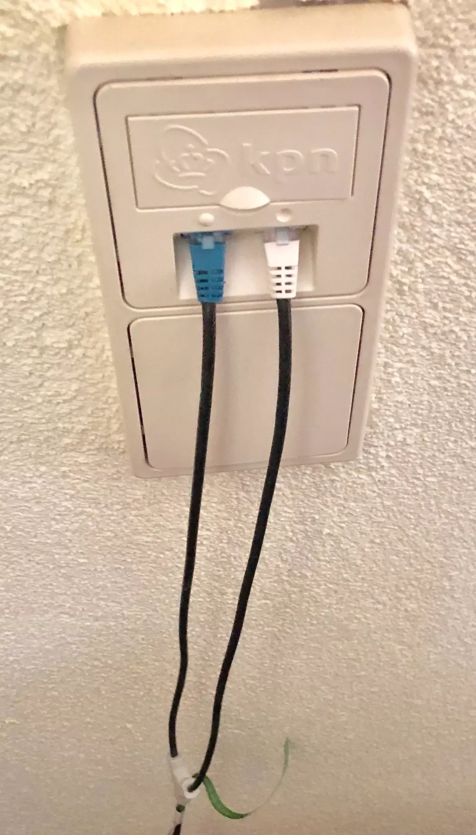

Maikel Drost
  • sep 4, 2026 5:06 p.m. UTC
Zou je eens een foto kunnen maken met de aansluiting die je in de muur hebt.
  • sep 4, 2026 5:28 p.m. UTC

 Dat is een ISRA met 2 lijnen. Hier kun je een modem op aansluiten met een RJ11 kabel of zoals Maikel laat zien een Y kabel voor bonding. Je hebt hiervoor wel een abonnement nodig zodat KPN je de juiste spullen kan sturen.

Zoals op de foto afgebeeld zo ook aansluiten in dd meer het uiteinde van deze splitter in de DSL poort van het Modem. Stroom stekker in het stopcontact en even wachten tot alles groen brand. Is dit niet het geval dan even contact leggen met kpn dan zou een monteur de beste optie zijn

je haalt nog steeds 2 kabels door elkaar. Jouw aansluiting heeft een telefoonkabel nodig met RJ11. Je noemt steeds een netwerkkabel met RJ45. Hier een foto ter verduidelinging. De RJ 11 gaat in je aansluitpunt en de andere uiteinde in de DSL poort van je modem / experiabox. RJ45 is voor computers die je bekabeld aansluit of om de modem via WAN aan te sluiten op glas. Maar jouw aansluiting is geen glas. Dus dat mag je vergeten.

Lol. Ik had ChatGPT gevraagd om een plaatje te zoeken wat ik als voorbeeld kan gebruiken. Blijkbaar heeft chatgpt zelf iets gecreëerd. Hieronder wat duidelijker. Wat een Y kabel voor bonding feitelijk doet is bij het ISRA lijn 1 pin 2 en 3 en daarnaast bij lijn 2 ook PIN 2 en 3 bundelen en aan de andere kant zit dan een RJ11 waar alle 4 de pinnen gebruikt wordt. Dus van lijn 2 gaat deze naar pin 1 en 4. Maar dit zijn details. Belangrijk voor de vragensteller is dat zijn aansluiting geen netwerkkabel nodig is.
