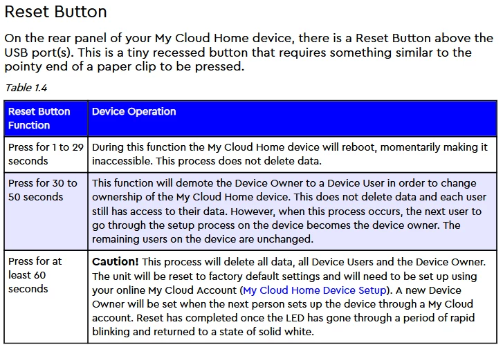

Lastig probleem, je zou nog de diverse reset opties kunnen proberen, met de laatste ben je wel alle data kwijt:
