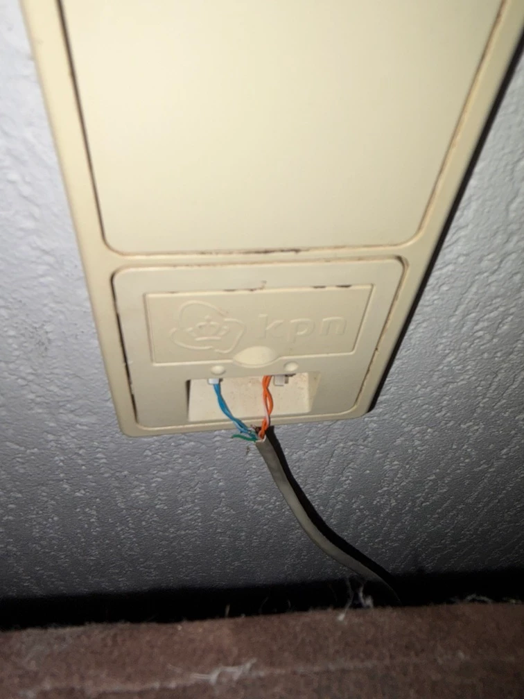

Hoi allemaal,
Ik heb een vraag over de KPN wandcontactdoos die we hebben,
7 Jaar geleden is de DSL kabel door iemand zo aangelegd (niet KPN) maar recentelijk hebben we maar 90 mbit download ipv de 200 waar we voor betalen. Nooit echt meer naar gekeken eigenlijk maar nu vragen we ons toch af of dit zo wel ok is...zoiezo ziet het er niet uit maar ook kwa werking.
Als we het blauwe kabeltje eruit halen gebeurd er niks, lijkt er dus voor niks in te zitten?
Zodra we oranje eruit halen, valt het internet uit. Dus dat zal de actieve lijn zijn. Wat deze DSL kabel die er aan hangt nog gekker maakt zo.
Is dit een zaak voor een KPN monteur of moeten we gewoon deze 2 kabels eruit halen en een nieuwe DSL kabel halen en alleen in de witte poort doen?

Ik begrijp deze manier van aansluiten helemaal en er is niets mis mee.
Doe de oranje in de linker aansluiting, heb je dan internet verbinding ?
Indien niet dan is de linker aansluiting “in de muur” defect of althans de verbinding er mee is ergens onderbroken.
  • sep 27, 2026 11:17 p.m. UTC
Hoi Kees,
Zo te zien werkt de blauwe poort dan niet. Met de oranje kabel in die poort gebeurd er niks.
Is dat iets slechts?
Is het beter een nieuwe kabel te halen en alleen in de witte poort doen ipv een dergelijke gesplitste kabel? Dat zou goedkoper zijn dan een kpn monteur :D
  • sep 28, 2026 7:27 a.m. UTC
Dat is de linker (?)
Dan werkt die poort niet.
Met de blauwe in de rechter poort zal het weer werken, zo ja dan is de kabel thuis in orde en zit euvel buiten de deur of in ieder geval in het deel wat voor/van KPN is.
Melden  bij KPN dus.
[..] goedkoper zijn dan een kpn monteur :D
Een storing bij KPN deel hoef je niet zelf te betalen, uiteraard.
[..] recentelijk hebben we maar 90 mbit download ipv de 200 waar we voor betalen. Nooit echt meer naar gekeken eigenlijk maar nu vragen we ons toch af [..]
Merkte je er in het gebruik ook iets van ? Buiten een snelheids test dan dus.
  • sep 28, 2026 8:03 a.m. UTC
Beste ​@PvanSteenis ik neem aan dat je een V10 hebt die geschikt is voor pairbonding.
Binnen de V10 kun je dan ook precies zien welke poort niet meedoet, dat kun je trouwens ook ziien aan de lampjes bij de DSL-poort.
Het kan ook aan de kabel liggen, is geen officiële KPN-kabel zo te zien.
Als inderdaad een van de poorten niet meer meedoet is een KPN=monteur aan zet.
Ligt het aan KPN , dan kost het je niets.
  • sep 28, 2026 8:24 a.m. UTC
Eerder werkte het wel, dus . . .
In de webinterface, via browser.
O, aha, nog eenvoudiger.
Neehe, de test wijst uit dat het signaal op de linker aansluiting er niet meer is.
Elektronen hebben daar geen boodschap aan.

  • sep 28, 2026 9:47 a.m. UTC
Fout zoeken is een kwestie van uitsluiten waar bij je niets moet uitsluiten :-)
In dit geval kan ik de kabel van muur naar modem  wel uitsluiten, afgaande op wat ik lees.
( nog een keer ) De rechter aansluiting werkt, steek daar om de beurt de oranje en de blauwe in, als er beide keren verbinding is dan is het kabeltje goed.
Ik hoop dat de KPN foutzoekers deze logica ook zullen kunnen/willen toepassen . . .
@ vraagsteller, zit er ergens in huis nog een verbinding van de KPN cq PTT ?
In de meterkast bv, of onder de vloer, of in een centrale ruimte, of . . . ?
  • sep 28, 2026 10:06 a.m. UTC
Dat is de linker (?) -- Ja precies. Blauw zit links en de witte poort rechts.
Melden  bij KPN dus.
Merkte je er in het gebruik ook iets van ? Buiten een snelheids test dan dus. » Yea helaas wel. Zowel met streaming dat om de paar seconden hapert/buffert en met iets downloaden.
Wat betreft de andere antwoorden van ​@rvk01 en ​@JanD Die lampjes zal ik thuis is checken en de WAN snelheid in de modem.
Ik heb wel al even contact gehad met KPN zelf en die mevrouw kreeg een foutmelding toen ze het modem wilde checken. Vervolgens blijkbaar de instructie om een nieuw modem naar ons te sturen want blijkbaar is daar in iets mis.
In de tussentijd gaan we ook maar even een normale, niet geknipte/gesplitste kabel halen en die oude kabel vervangen. Ik kon iig nergens anders in huis iets van een inkomende aansluiting vinden. In de meterkast ook niet maar het is vrij oud dus mogelijk dat dit onder een laskap zit oid.
Hopelijk is het met de nieuwe modem en kabel opgelost...wordt vervolgd!
Bedankt voor jullie tips iig.

Enige andere wat ik me kan bedenken is dat de huidige DSL kabel gewoon niet lekker meer is. Die is via de muur naar beneden onder het laminaat door getrokken en gaat ook onder een dorpel door. Maar ik zag nu dat bij de dorpel de plastic omhulsel van de kabel stuk is en je de gekleurde kabeltjes ziet. Dus vervangen kan zoiezo geen kwaad en het netter wegwerken/via een kabelgootje.
Wat betreft modem ja geen idee. De mevrouw van KPN wilde wat tests doen maar stuitte op een error die met het modem te maken had en waarvoor zij de melding kreeg dat er een nieuwe opgestuurd moet worden. De huidig Experia V10 is inmiddels wel wat jaartjes oud maar was wel het laatste dat ik verwachtte waar een issue zit.
Ik had dat ding al meerdere keren gereset en gekeken of er een firmware update was e.d. maar dat hielp allemaal niks iig. Dus ik zou niet weten wat dan de error is die zij kreeg.
Mocht zowel een nieuw modem als een nieuwe kabel 0 effect hebben op het probleem, zal ik ze maar gewoon weer bellen en moeten ze denk ik gaan kijken naar die wandcontactdoos(aansluiting).
En natuurlijk! Ik zal het zoiezo laten weten :)
  • sep 28, 2026 11:19 a.m. UTC
hmmm, een kabel slijt niet, althans niet door de signalen die er door gaan, kan wel fysiek beschadigen uiteraard.
Daar heb je dan de reden waarom dat zo gedaan is, de Y kabel van KPN is zo’n 1,5 meter.
Daar hebben elektronen geen last van.
Wacht het andere modem af en zie dan verder ( stel ik voor )

Het lijkt erop dat het probleem zichzelf opgelost heeft. Geen flauw idee hoe of wat.
We zouden een mail ontvangen met een tracking voor een nieuw modem maar die schijnt niet verstuurd te zijn.
Dus probleem opgelost zonder te weten hoe dan xD
Erwin van KPN
  • sep 30, 2026 3:01 p.m. UTC
Hoi ​@PvanSteenis .  Ik zie dat vaker. dan doet het systeem een meting, lijkt het modem stuk en is de volgende stap een nieuw modem. Maar voordat die verstuurd wordt, doen ze vaak nog een tweede meting en blijkbaar kwam het signaal toen wel binnen.  Dat zal die afmelding veroorzaakt hebben.
Als je wilt kijk ik hier ook even mee en probeer ik te kijken of ik ook iets geks in de z.g. lijndemping kan vinden. Laat maar weten.
