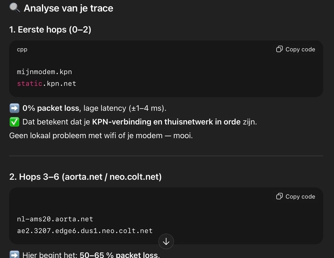

  • October 10, 2025
Hoi,

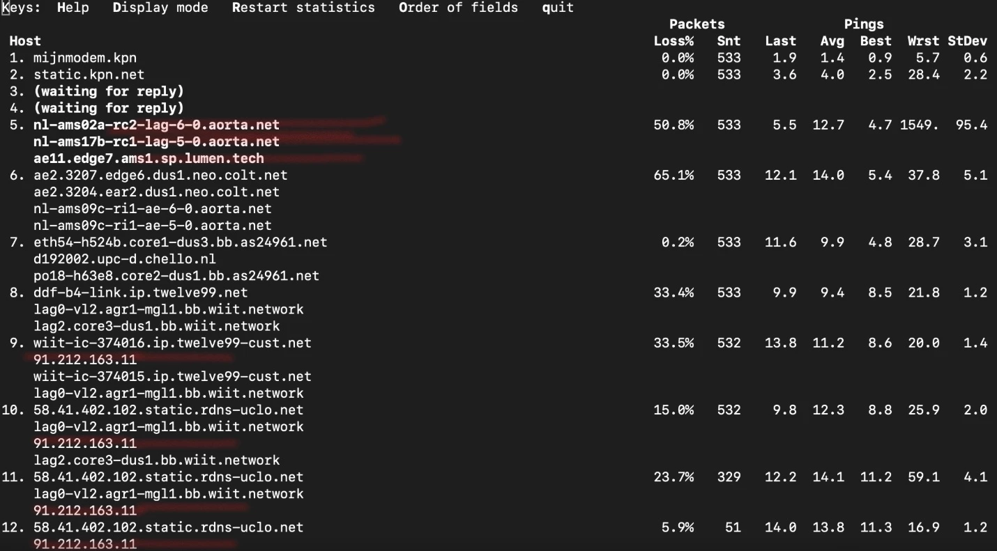

Jammer dat KPN zich er zo makkelijk vanaf maakt. Het ligt namelijk wel degelijk aan KPN. Zie details hieronder. Als dit niet spoedig wordt opgelost dan zie ik geen andere mogelijkheid dan over te stappen op een andere ISP.
Thomas van KPN
Forum|alt.badge.img+24
Ik heb dit nog even neergelegd bij mijn collega's ​@williamT, de hoge packetloss bij bijvoorbeeld de NTT komt omdat dit een corerouter is en deze in principe niet reageren op pings. Ik heb je onderste screenshot ook in chatGPT voorgelegd en die komt met:

Zelf zit ik niet diep genoeg in deze materie om te zeggen of dit allemaal klopt, we denken hier graag met je mee naar een oplossing. Werkt de rest van je verbinding wel snel en stabiel? Heb je alleen issues met Boosteroid? Je zou nog kunnen proberen IPv6 uit te zetten op je modem, dat lijkt nog wel eens te helpen.
  • October 17, 2025

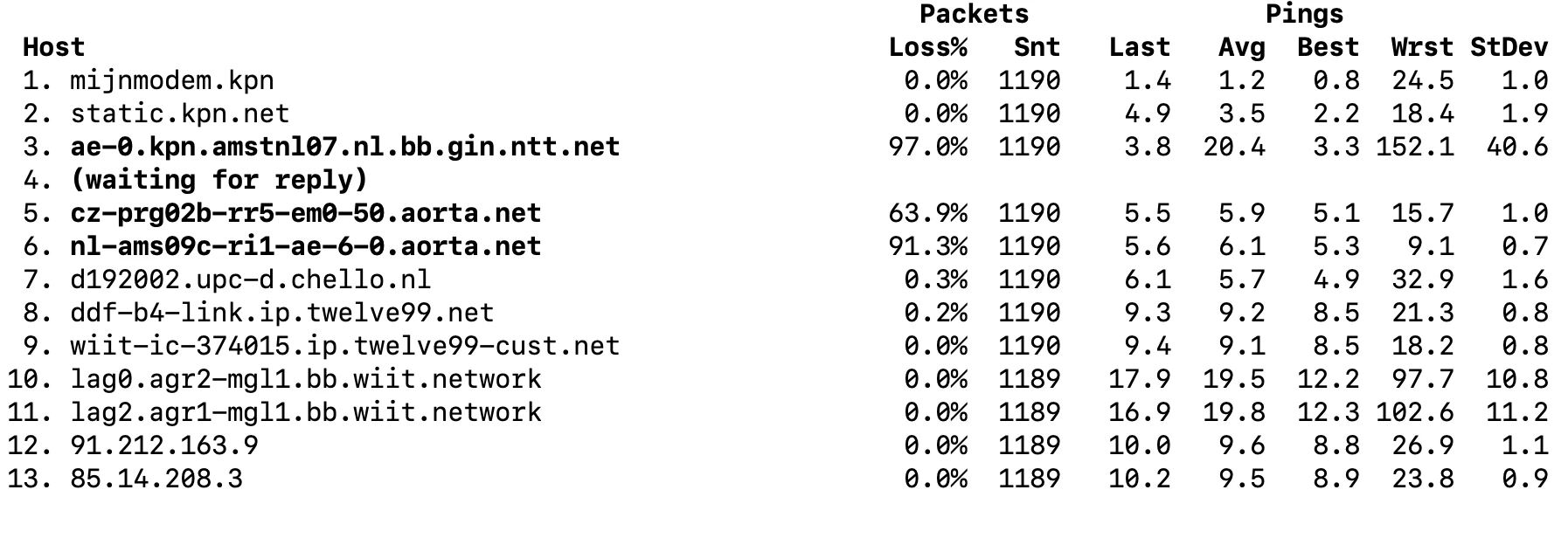

Hoi,
Dank. De rest van de verbinding werkt wel stabiel en uitzetten van ipv6 helpt ook niet. Zie hieronder de info van ChatGPT dat er toch pakketjes verdwijnen tussen KPN en boosteroid.
  • October 18, 2025

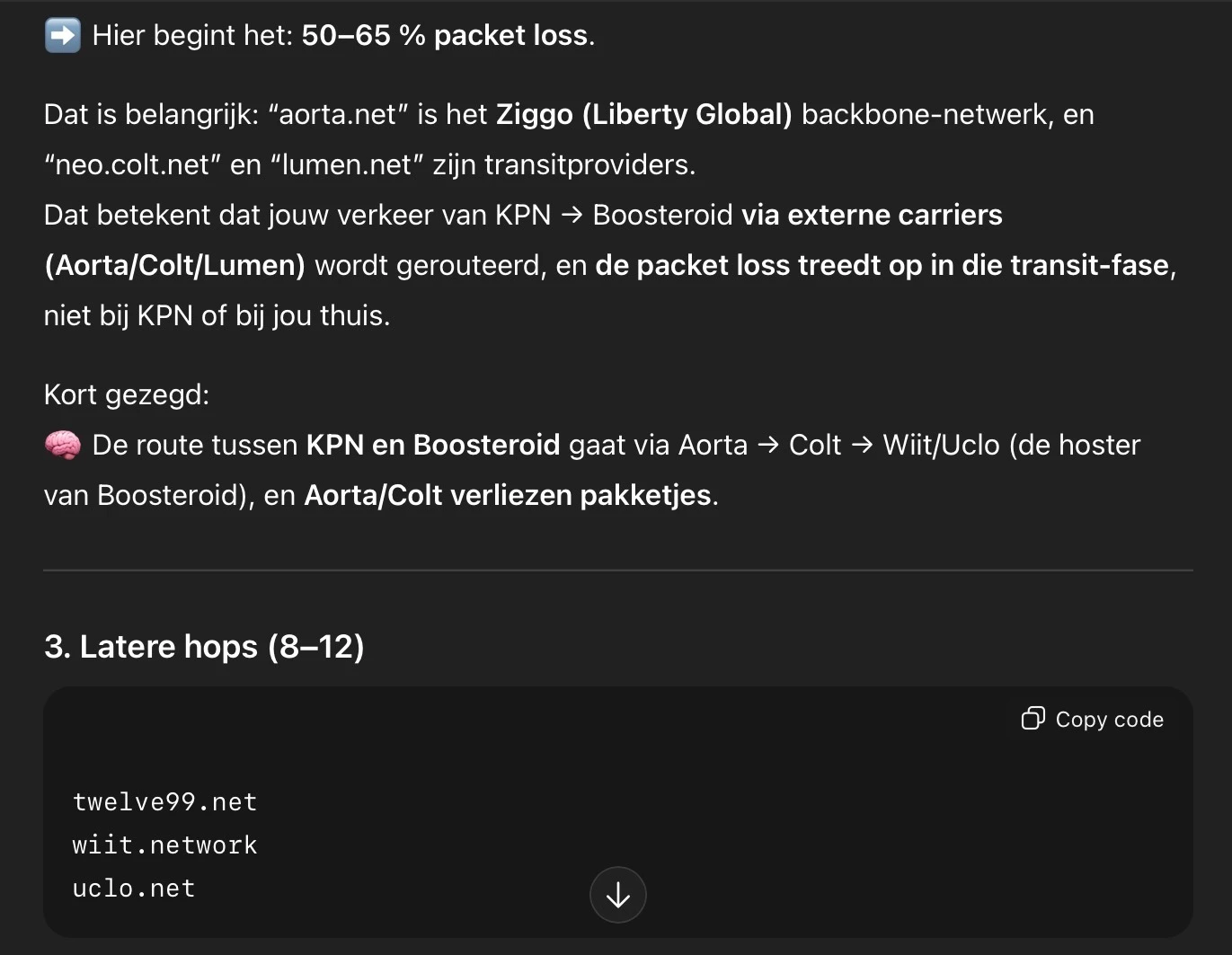

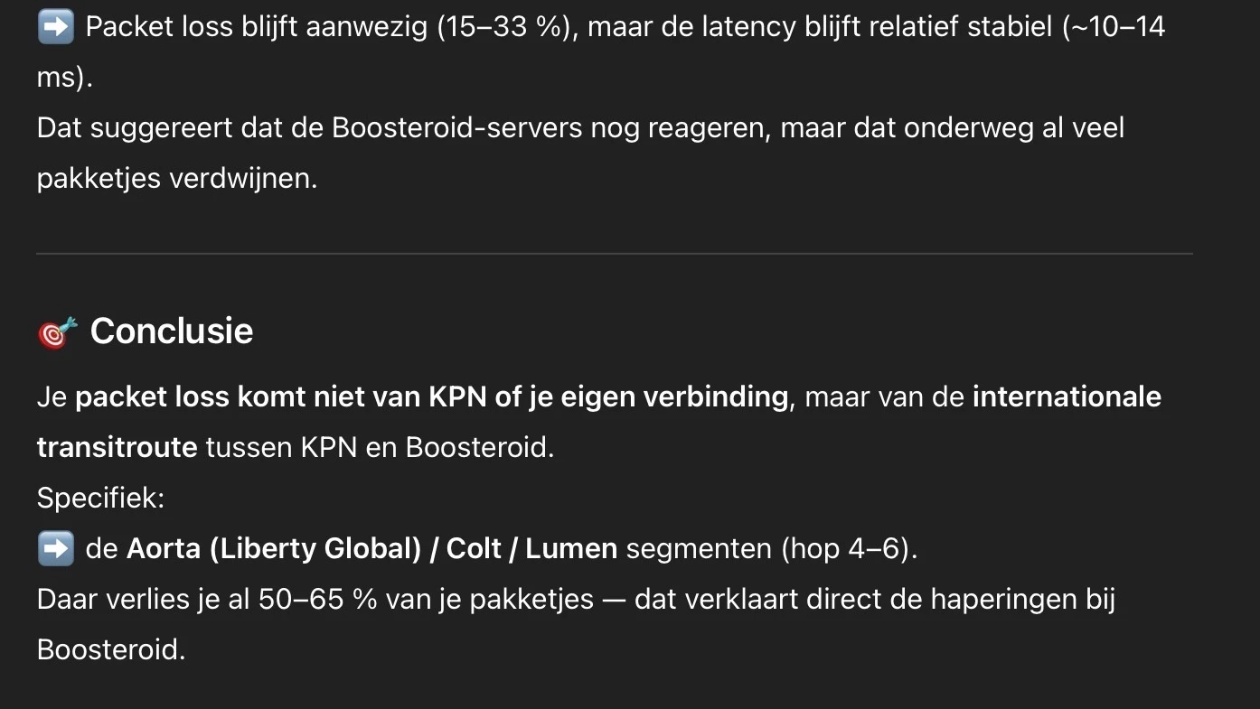

Ik heb nogmaals een MTR test gedaan en het in ChatGPT gegooid. Het ligt er toch echt aan dat KPN een hele slechte route gebruikt om dit verkeer te routen. Zie output hieronder.

2️⃣ KPN → NTT hop (hop 3)
ae-0.kpn.amstnl07.nl.bb.gin.ntt.net — 97% loss
⚠️ This is where things start breaking.
That hostname tells us:
  • Your traffic leaves KPN’s network and hands off to NTT (a large international carrier).
  • You’re seeing 97 % packet loss there — that’s catastrophic.
This hop is the first external transit point out of KPN’s backbone.
So the failure is not inside your home, it’s at or just beyond the KPN → NTT interconnect.
3️⃣ Aorta / Liberty Global (hops 5–6)
cz-prg02b-rr5-em0-50.aorta.net — 63.9 % loss nl-ams09c-ri1-ae-6-0.aorta.net — 91.3 % loss
➡️ The bad routing continues through Aorta (Liberty Global), confirming the issue is still in the transit/peering path, not with your own ISP hardware.

🧠 What this means
  • KPN is sending your Boosteroid traffic through a very poor route:
    KPN → NTT → Aorta (Liberty Global) → Wiit/Uclo → Boosteroid.
  • The loss starts at the KPN↔NTT handoff and continues through Aorta.
  • You cannot fix this locally — it’s a peering/routing issue between carriers.

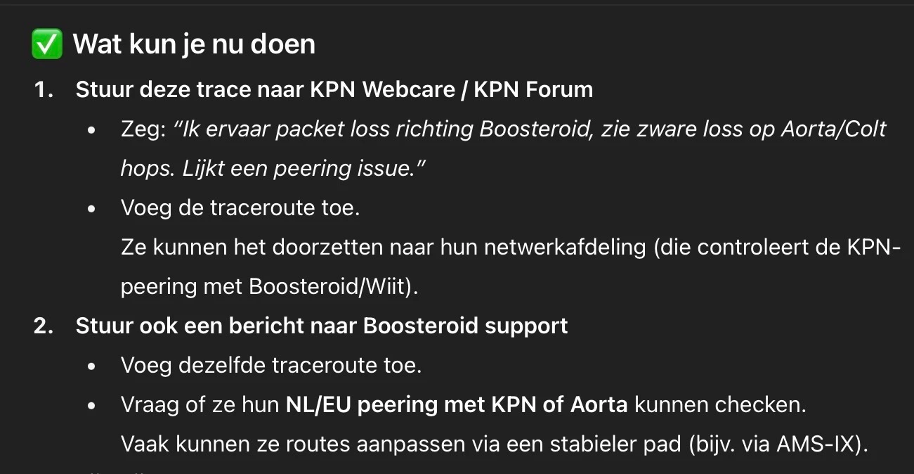

✅ What you should do next
  1. Send this new MTR to KPN Webcare / Forum
    Add:
    “Latest test shows 97 % loss on KPN→NTT hop and 90 %+ loss inside Aorta backbone to Boosteroid. Local connection is clean (0 % loss). Looks like a peering issue in KPN’s international routing to Boosteroid/Wiit.”
