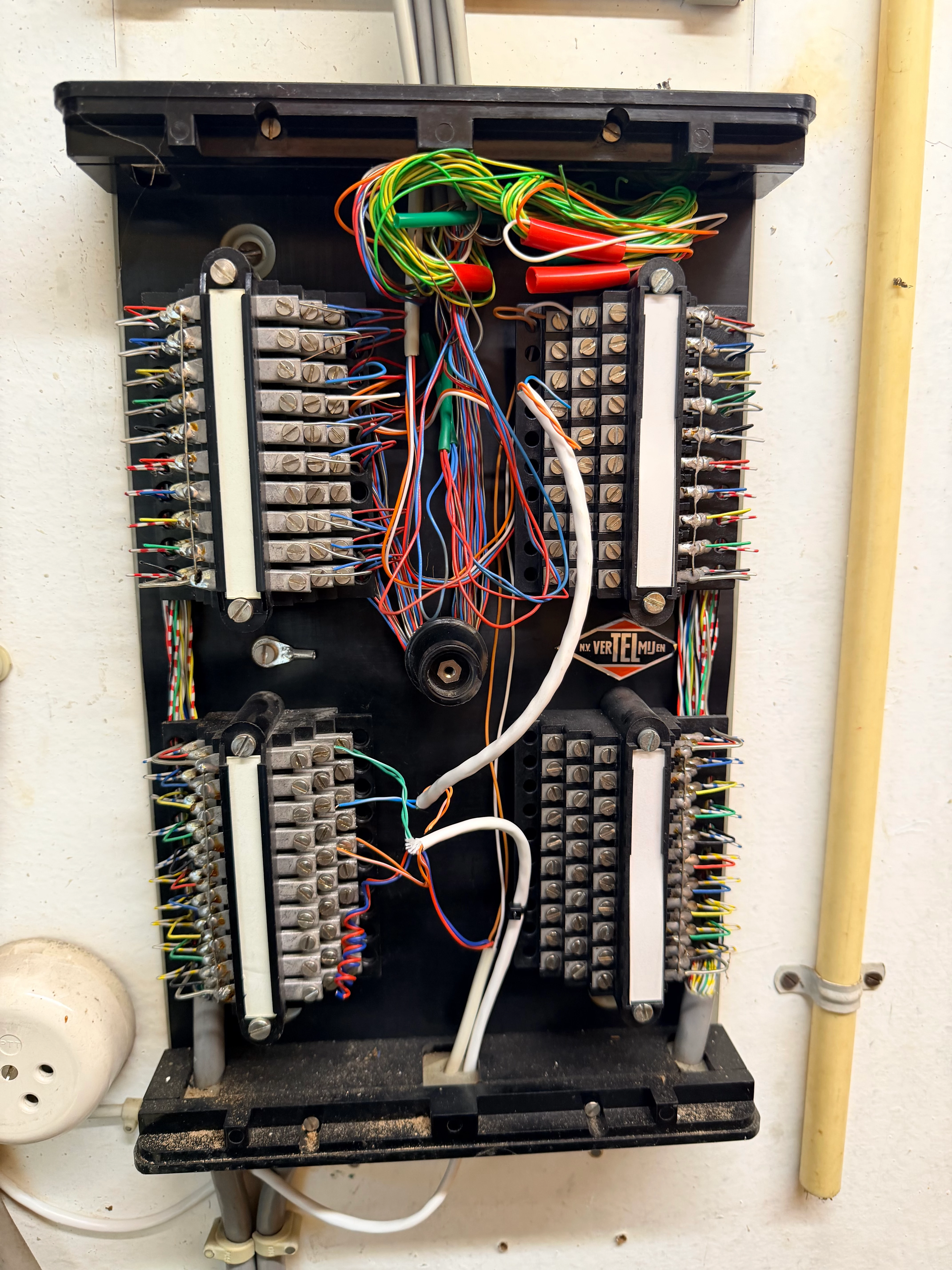

Beste lezer,
In de meterkast van een voormalig kantoorpand zit een indrukwekkende ISRA aansluiting. Alle aders die boven uit de kast komen zijn het lijkt overbodig geworden? De DSL van de modem zijn de twee oranje draadjes op het blok linksonder aan de rechter zijde. De modem moet uiteraard functioneel blijven, verder zijn in het gebouw geen andere KPN modems aanwezig. Ik heb wel het vermoeden dat er nog een lijn vanuit deze kast naar een ander gebouw op het terrein gaat, welke een eigen KPN modem heeft. Vermoedelijk zijn dat de blauwe draden die van het blok linksonder naar rechtsboven lopen?
Om van dit lange verhaal tot een paar concrete vragen te komen;
  1. kan ik alle lijnen bovenin inderdaad veilig verwijderen?
  2. Wat is de functie van de blauwe brug van linksonder naar rechtsboven?
  3. kan ik de gehele kast verwijderen en vernieuwen met een moderne compactere variant?
    3.1 zitten hieraan kosten verbonden?
    3.2 hoe pak ik dit aan richting KPN?
Pfoe.. Een zeer mooi oud ISRA 40. Enkel te zien in oude kantoor en bedrijfspanden.

Beste JanD,
Allereerst dank voor uw reactie.
Er is al sinds 2018 een KPN internet abonnement afgesloten op deze “kast”. De modem van dit abonnement zit via de dunne kabel onderin (die met de tie wrap) aangesloten op het blok linksonder met beide oranje & groene draden.
De overige lijnen die via de bovenkant uit de kast gaan wil ik gaan verwijderen, omdat deze niet meer in gebruik zijn. Tenzij ik iets over het hoofd zie, maar dit volgens mij oude telefoon aansluitingen?
De kast zelf neemt veel ruimte in en zit op een vervelende plek. Daarom zou ik deze graag vervangen voor een moderne oplossing. Als dit niet mag vanuit de KPN ga ik overwegen om de gehele kast te verplaatsen zonder de aansluitingen te veranderen.

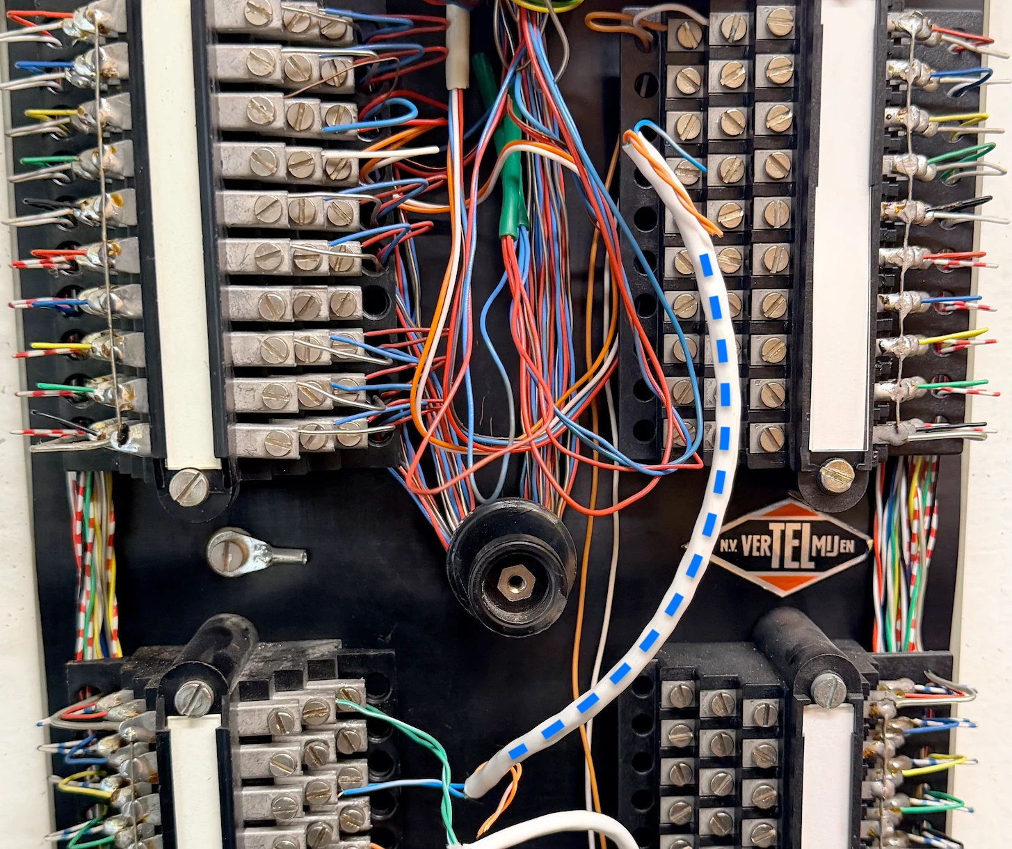

Ps. Met "blauwe brug" wordt waarschijnlijk de kabel van aansluiting 8 van linksonder naar 4 van rechtsboven bedoeld.
Dat denk ik ook. En dat kabeltje maakt nieuwsgierig! Linksonder twee blauwe/blauwwitte draadjes aangesloten, rechtsboven waarschijnlijk ook. En het verbindt dan twee aders in de twee dikke kabels? 🤓
Blauwe stippellijn: verbinding van linksonder naar rechtsboven
  • jan 30, 2026 8:38 a.m. UTC
Dat denk ik ook. En dat kabeltje maakt nieuwsgierig! Linksonder twee blauwe draadjes aangesloten, rechtsboven waarschijnlijk ook. En het verbindt dan twee aders in de twee dikke kabels? 🤓
goedemorgen,
Mijn vermoeden is dat de dikke kabel rechts onderin naar het andere pand loopt, waar ook een KPN modem staat met een eigen abonnement. Ik denk dat de “blauwe brug” het signaal doorzet naar die tweede Modem?
de lijnen bovenin uitzoeken kan ik wellicht ook zelf proberen met jullie advies? Ik kan mij niet bedenken wat voor functie deze nog zouden hebben, zodra ik dat weet kan ik ook beter inzien welke van de lijnen nog nut hebben.
  • jan 30, 2026 8:52 a.m. UTC
Mocht je het gemist hebben: jullie zelf hebben/hadden ook een aansluiting van die rechter dikke kabel. Dan zou ik het raar vinden als die dikke kabel de bron is voor dat andere gebouw. (Maar dat kunnen we allemaal niet afleiden uit alleen die foto natuurlijk.)
Ik bedoel dus het dunne kabeltje naast de tiewrap van het kabeltje van jullie modem. Loopt vanaf de bovenste aansluiting rechtsboven, door de kast naar onderen, en uiteindelijk onderlangs/naar de RJ11/varkenssnuit telefoonaansluiting helemaal linksonder.
