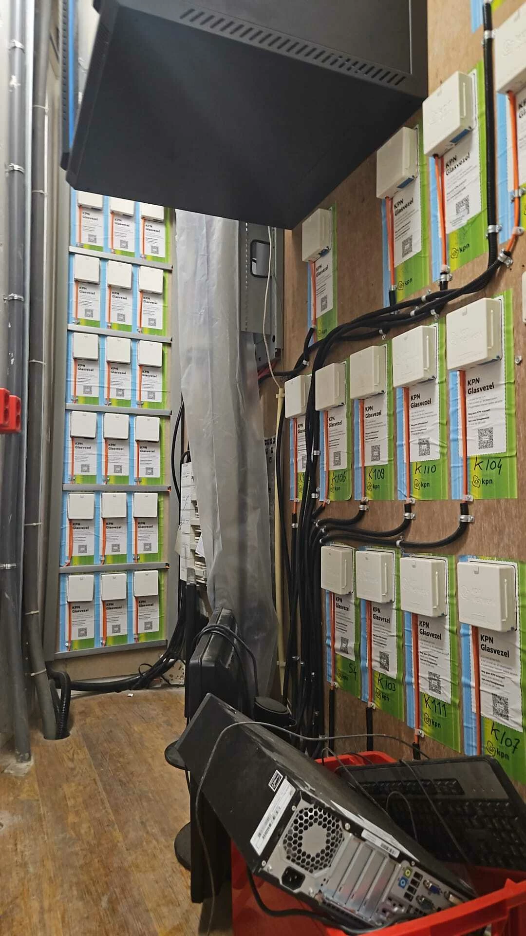

Dat verschilt heel erg Arjan, in principe krijgt elk adres in het BAG een FTU. Voor zakelijke klanten kan hier zeker van worden afgeweken. Dan krijg je zo iets;

  • February 2, 2026
Ha, alleen een duimpje omhoog was niet genoeg. ​@Ik_Combineer, wat een enorm leuke foto’s! 🤓
