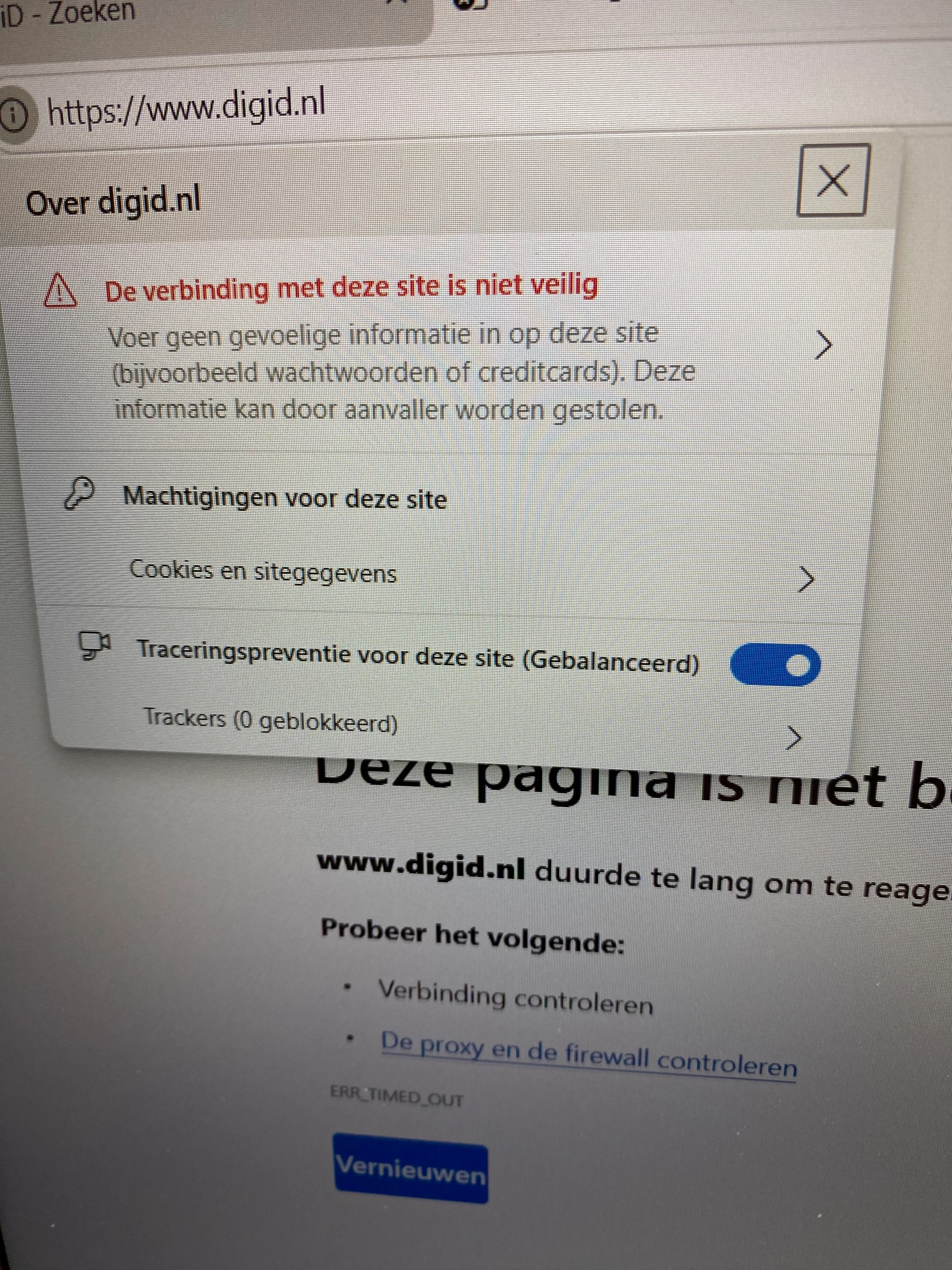

Ik krijg bij alle overheidssites de melding, dat de verbinding opnieuw is ingesteld en dat de sites onveilig zijn, met het gevolg, dat de sites niet geopend worden! Dit probleem zou verholpen kunnen worden door ipv6 op mijn modem (Box 12) uit te zetten. Ik ben naar mijnmodem.kpn gegaan en daar stond ipv6 al uit! Het probleem blijft dus aanwezig, met het gevolg, dat ik niet meer op de sites van de overheid kom. Wat kan ik daaraan doen?

Kunt u een screenshot plaatsen van de foutmelding ?

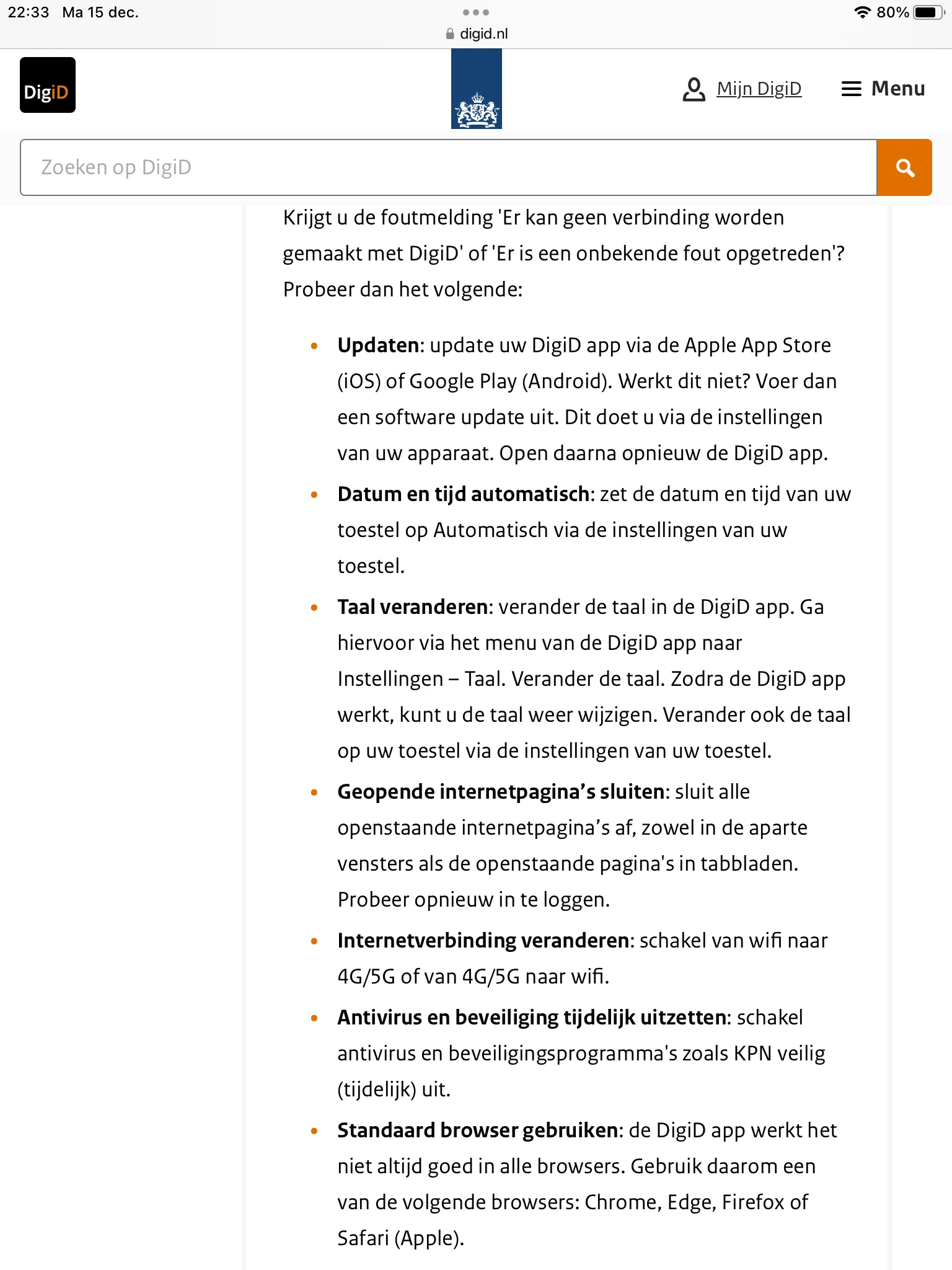

  • dec 15, 2025 9:07 p.m. UTC
  • dec 15, 2025 9:09 p.m. UTC
Zie hierboven mijn probleem en de meldingen die ik krijg, als ik probeer in te loggen op de sites van de overheid.

Hij kan de pagina gewoon niet laden (timeout), vermoedelijk wordt hij toch geblokkeerd door een firewall of zo..

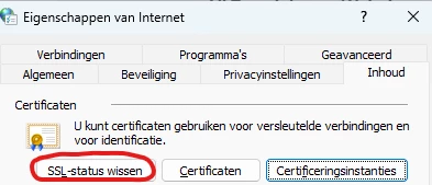

  • dec 17, 2025 7:23 p.m. UTC
​@GiovanniKur Probeer deze bij instelling
