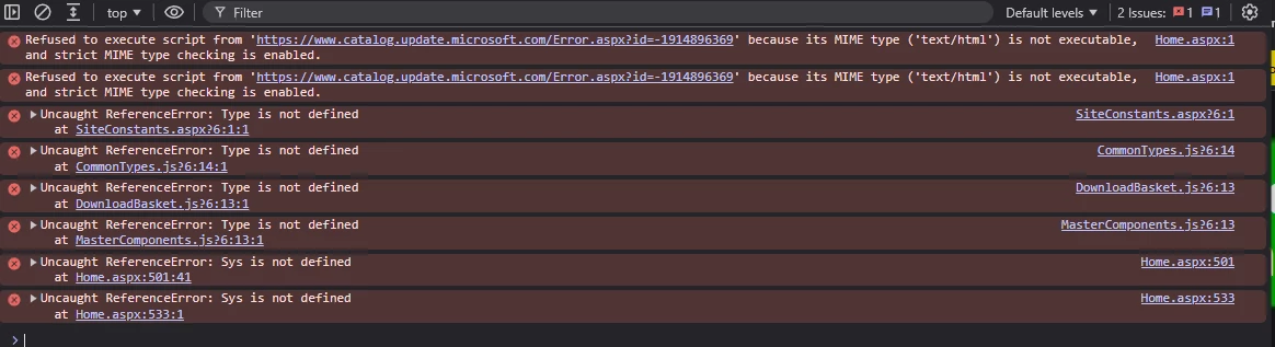

Dit is gewoon zeer tijdelijk. Ze zijn bij Microsoft met die pagina bezig.
De eerste keer kreeg ik ook een blanco pagina. Als je dan in de console van je browser kijkt krijg je de foutmeldingen zoals onderstaand. Een minuutje later kon ik de pagina wel gewoon laden (zonder foutmeldingen in console).

Ok. Ik heb de firewall altijd op Standaard staan hier (niets tegenhouden van binnen naar buiten). Maar ook ik had hier af en toe een blanco pagina bij die URL. Ik liet ook zien dat ik onder F12 een foutmelding kreeg in de bron van die pagina.
Nu werkt het bij mij gewoon weer goed. Ook heb ik de Firewall even op Middel gezet en het werkt nog steeds. Vandaar dat ik dacht aan een tijdelijke fout bij Microsoft.

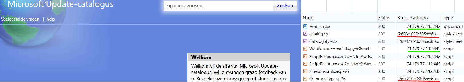

  • jun 12, 2026 9:21 a.m. UTC
Dit is een typisch geval van probleem van KPN modem met IPv4/IPv6 mix van een website
Heb je een geldig IPv6-adres, is geen probleem, heb je alleen een IPv4-adres heb je ook geen probleem. Heb je maar een ongeldig IPv6-adres, krijgt je met zulke website problemen.
Op zich hoeft dat geen probleem te zijn. Ik heb hier ook Mixed IPv4 en IPv6. Maar ik kreeg op het moment dat ik een blanco pagina kreeg ook echt foutmeldingen in de bron te zien (zie mijn eerdere screenshot). Daar leek het echt meer op een probleem bij de Microsoft server (dat een bepaald script niet uitgevoerd werd).
