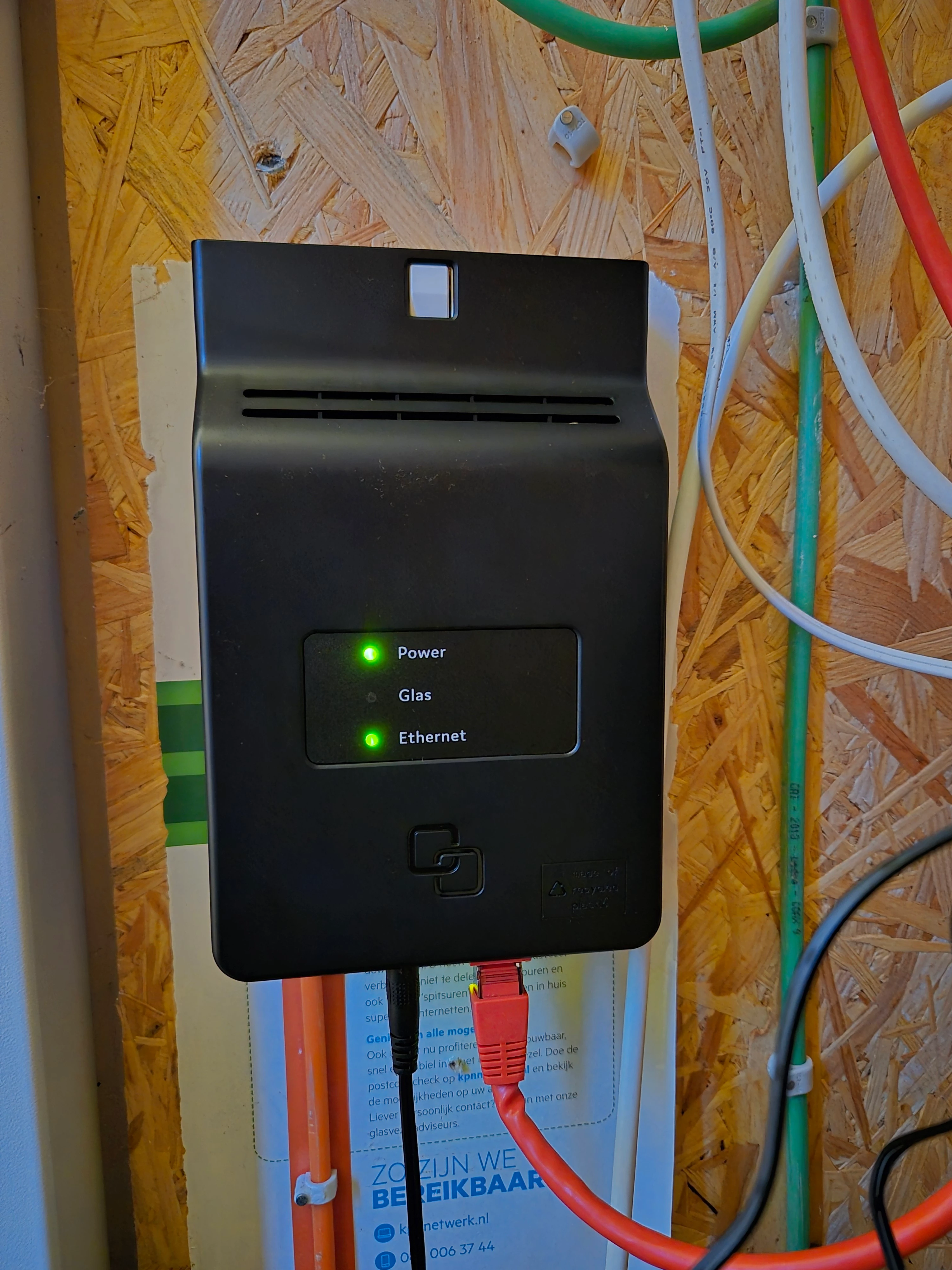

Goedendag, ik heb vandaag eindelijk mijn glasvezelkastje binnen gekregen,  die ik niet bij mijn pakket had binnengekregen. Nu na het aansluiten brand het glas lampje niet. En we zitten al 4 dagen zonder internet en tv. Vanmiddag gebeld met kpn, En nu zegt de medewerker dat er pas vrijdag iemand langs kan komen. Is er misschien hier iemand die mij kan helpen ?
Welkom op de community ​@LennardH. Op basis van de foto lijkt er inderdaad geen signaal binnen te komen. Zoals al genoemd kan je hiervoor het beste telefonisch contact met ons hebben, de verbinding kan dan direct samen met jou bekeken worden en een vervolgplan gemaakt worden. Het makkelijkste is een terugbelafspraak via onze site.

Wat voor glasvezelkastje heb je? Foto kan helpen.
  • mei 16, 2025 7:14 p.m. UTC
​@Leen59
Leen59
  • mei 16, 2025 7:23 p.m. UTC
Dit type ken ik niet, hier kan ik je helaas niet verder helpen.

​@LennardH
Glas – Groen: het modem heeft een glasverbinding
Glas – Knipperend groen: het modem heeft een glasverbinding en er gaat verkeer over de glasvezel
Glas – UIT: er is geen glasverbinding
Je glasvezel is nog niet geactiveerd of nog niet aangesloten. Andere optie dan klantenservice te bellen hebt je helaas niet.

Hallo ​@Leen59 , dat is de meest bekende Genexis glasvezelkast, heeft 99% van de klanten met een XGS-Pon aansluiting.
Later is daar de Nokia kast als aanvulling bij gekomen.

Hi ​@LennardH,
Ik zie dat er al meegedacht wordt door andere leden!
Vervelend om te zien dat de verbinding nog niet werkt. Wanneer het glaslampje uit is, zoals hierboven vermeld is, komt er geen signaal op binnen. Enige optie is om hiervoor een monteur langs te laten komen. Een afspraak maken gaat het makkelijkst door te bellen naar de klantenservice via 0800-0402. Laat je weten of het gelukt is?
Kleine opmerking voor ​@JanD, in dit geval betreft dit een GOF-nt, lijkt erg op die van Xgspon, behalve dat op de Xgspon versie het “ glas” lampje “connection” is en het “Ethernet” lampje “Alarm”.

​@LennardH
Ook hier een kleine verbetering om misverstanden te voorkomen,
Glas - Uit: Nt heeft geen verbinding met de centrale
Glas - Groen: Nt heeft verbinding met de centrale
Ethernet - Groen: Nt heeft een verbinding met het modem

Normaliter is een monteursafspraak ook niet nodig, hierom de reden dat dat ook niet vermeld wordt! Echter kan het soms voorkomen dat er toch een probleem speelt die niet voorzien was en waardoor het nu niet werkt. Dit is enkel op te lossen door een monteur!
In de meeste gevallen is de aansluiting ook direct actief op de datum die genoemd is, soms gebeurt er iets waardoor het niet lukt. Dat is de situatie waar we in zitten, en dan is de monteur de enige optie. Daarmee schuift de datum wel op inderdaad, maar daarmee krijg je wel verbinding. Als je geen afspraak inplant zal de verbinding niet werken. In dit geval is de monteur nodig zoals Bastiaan (uit ervaring als monteur) al zeg.
