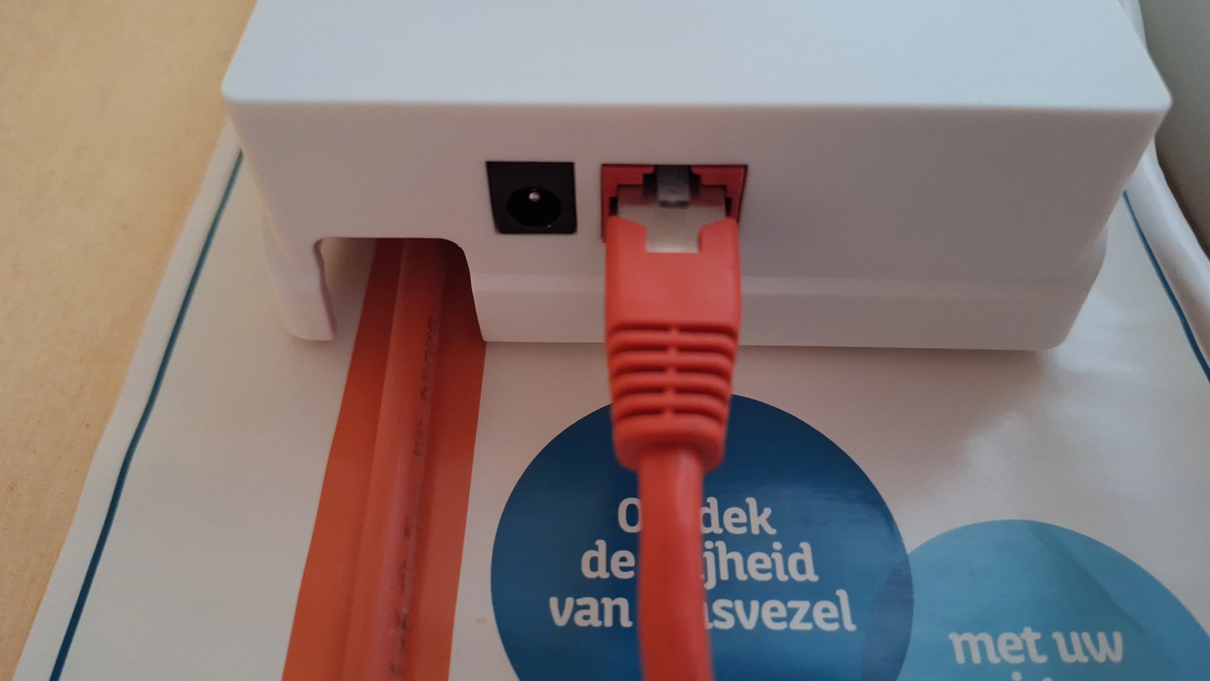

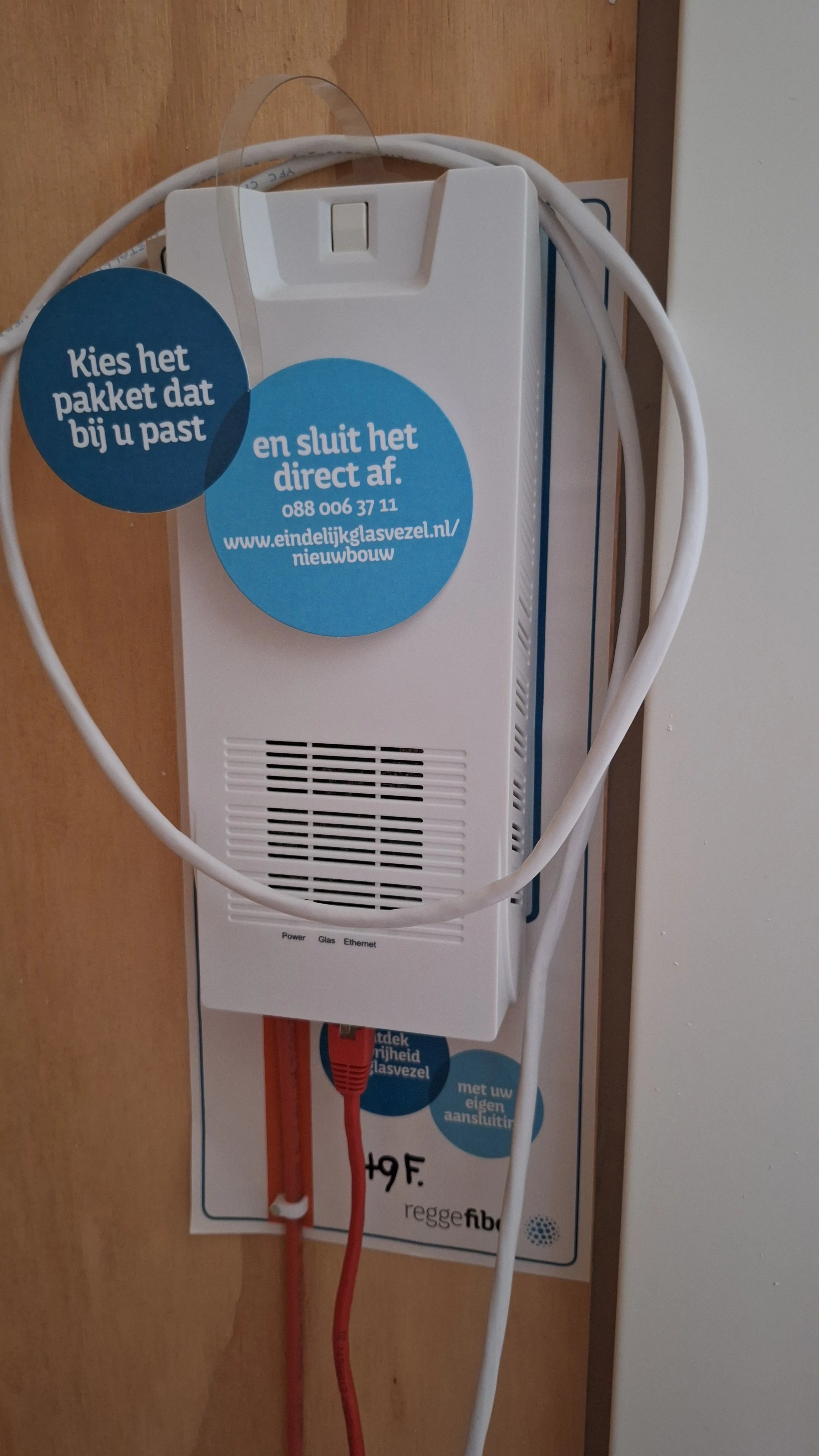

Ik ben verhuisd naar een nieuw appartement. Er zat al een glasvezelkastje geïnstalleerd van de vorige bewoner. Ik heb een abonnement bij kpn afgesloten. Bij het installeren kwam ik er achter dat ik een stroomkabel voor het glasvezelkastje mis (foto's van het kastje en aansluiting zijn bijgevoegd). Ik heb getest met de kabel van het modem, en die lijkt te werken, maar dah heb ik geen kabel voor het modem. Dus zonder deze kabel heb ik geen internet. Kan ik deze kabel via jullie krijgen?

  • jul 16, 2025 9:23 p.m. UTC
Ik wil best zelf een kabeltje kopen, maar ik weet niet wat ik moet hebben en ik weet ook niet zeker of dit via kpn geregeld kan/moet worden.
Je kan een stroomadapter aanvragen bij KPN, maar het kan lang duren. Het is een standaard 12V adapter met minimaal 1A. Je heb hem misschien al een paar thuis liggen van andere apparaten (led-bandjes, extern hd-cases….) Ga even langs een kringloop winkel als je niet thuis heeft, kost paar centjes (bij mijn stad 0,5€ per stuk)
