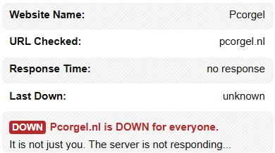

​@egeltje Jouw website is down. Niet te bereiken via KPN en ook niet via VPN
AriënC
