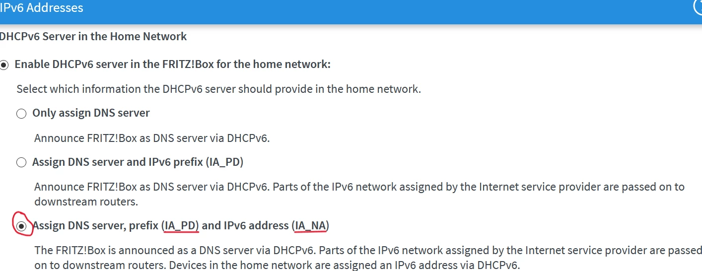

Nee, KPN IPv6 probleem is gerelateerd aan KPN modems en niet aan jouw eigen modem. Hier ligt het probleem bij Android, het ondersteunt geen DHCPv6 zonder PD. Dus of je moet via SLAAC of DHCPv6-PD met PD en adres in Fritz!box instellen.
  • nov 2, 2025 11:37 a.m. UTC
Ik kan me niet voorstellen dat da apart ingesteld moet worden toch? Staat dat niet standaard al zo?
  • nov 2, 2025 11:41 a.m. UTC
Afhankelijk van provider profiel. Standaard is SLAAC ingesteld (DHCPv6 server is deactiveert). Het kan zijn dat KPN-profiel en XS4All-profiel in deze punt van elkaar verschillen.
  • nov 2, 2025 12:16 p.m. UTC
Dat zou dan heel stom zijn van KPN. Alle klanten met Fritzbox zouden daar dan last van hebben.
