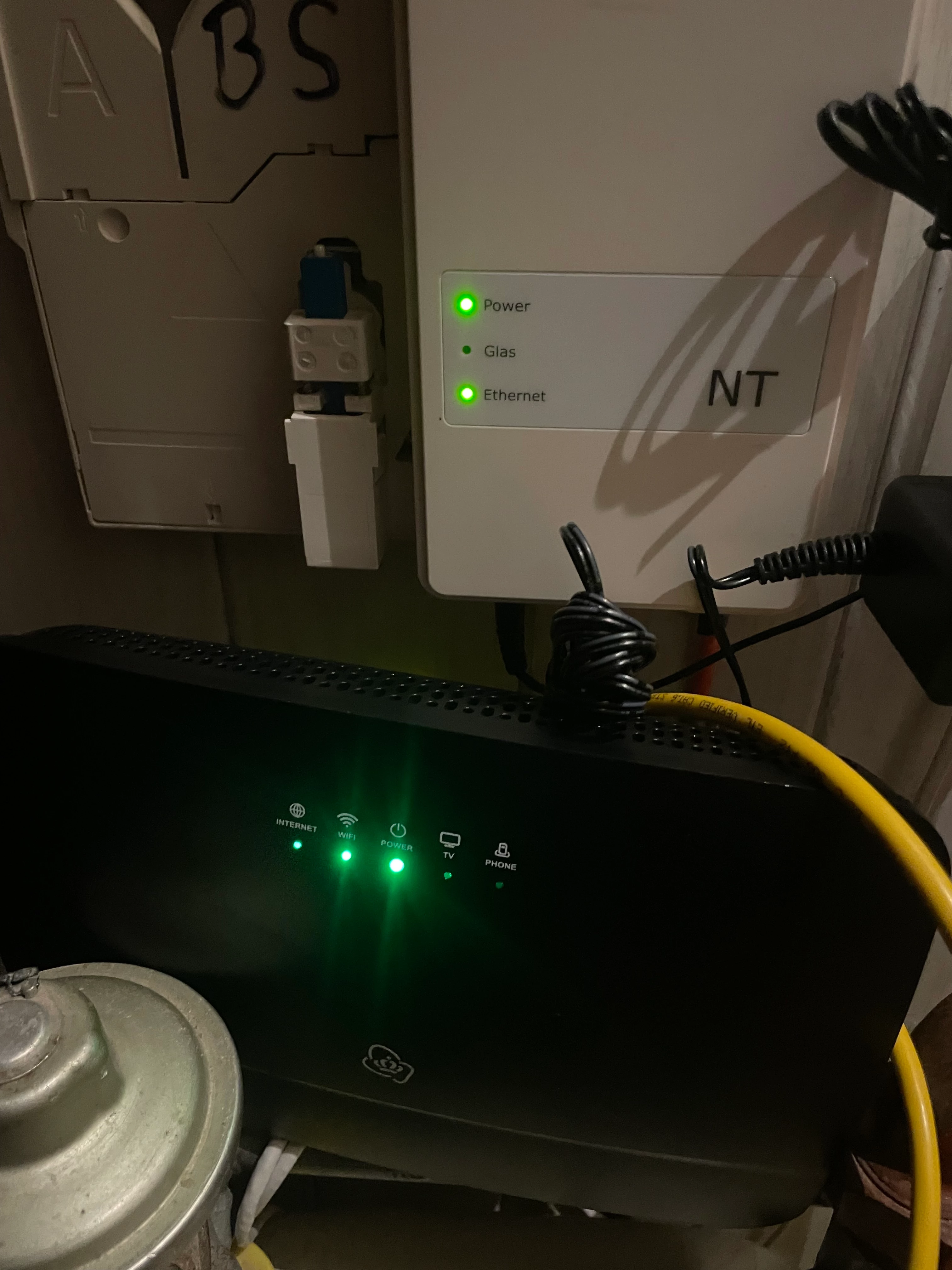

Modem aangesloten op NT kastje maar lampje voor glas blijft uit

Wat kan ik nog doen? Behalve een monteur bellen.

je hebt de glasvezel NT op de verkeerde kant aangesloten. deze moet op de linker ( A ) kant aangesloten worden.

Ah, dit was al zo toen wij de woning kregen. Kan ik dit kastje er gewoon vanaf halen en links plaatsen?
  • jul 2, 2025 8:29 p.m. UTC
ja dat kan, aan de boven kant zit een ontgrendel lipje. deze ingedrukt houden en dan de NT rustig omhoog schuiven.
