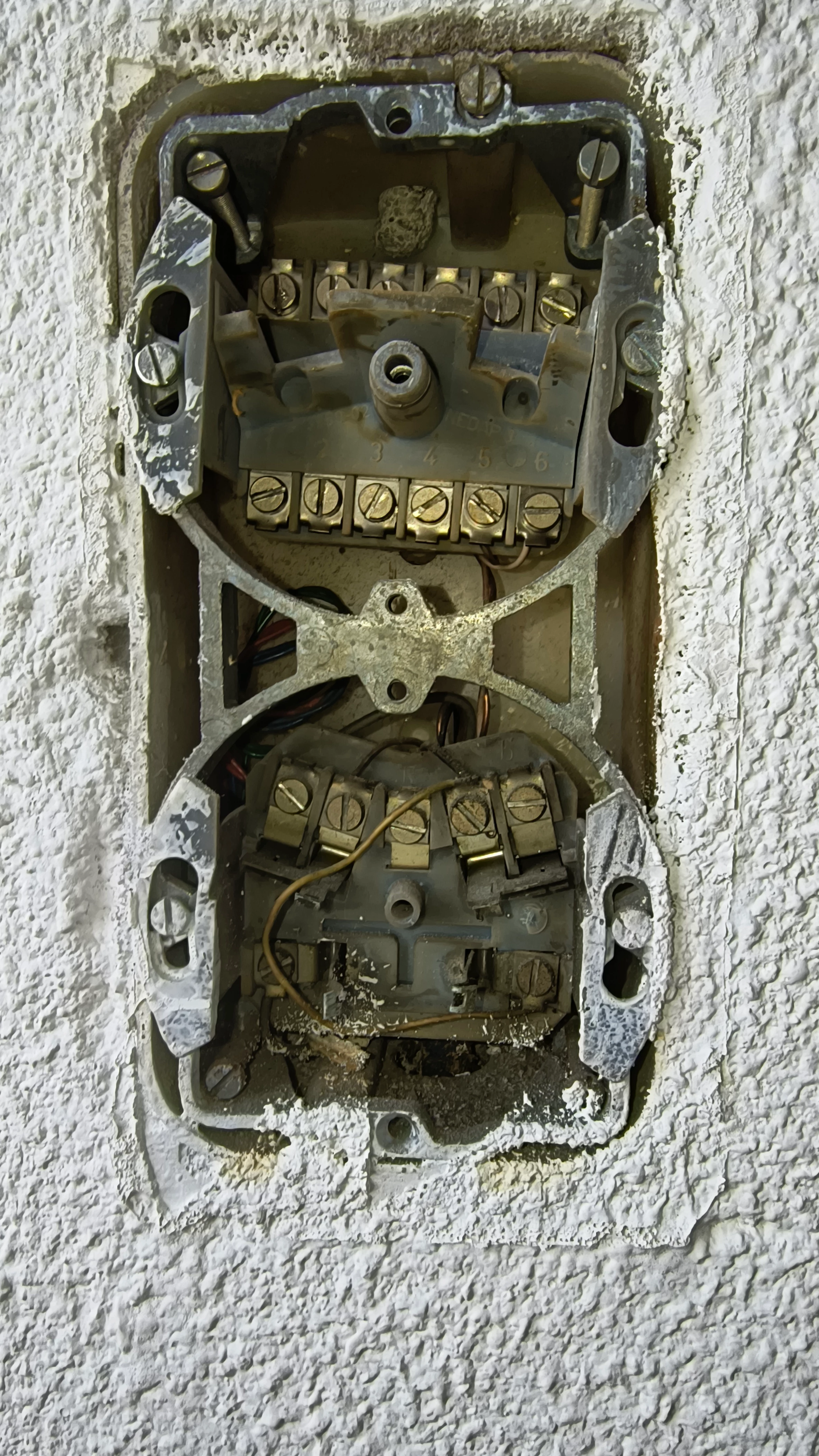

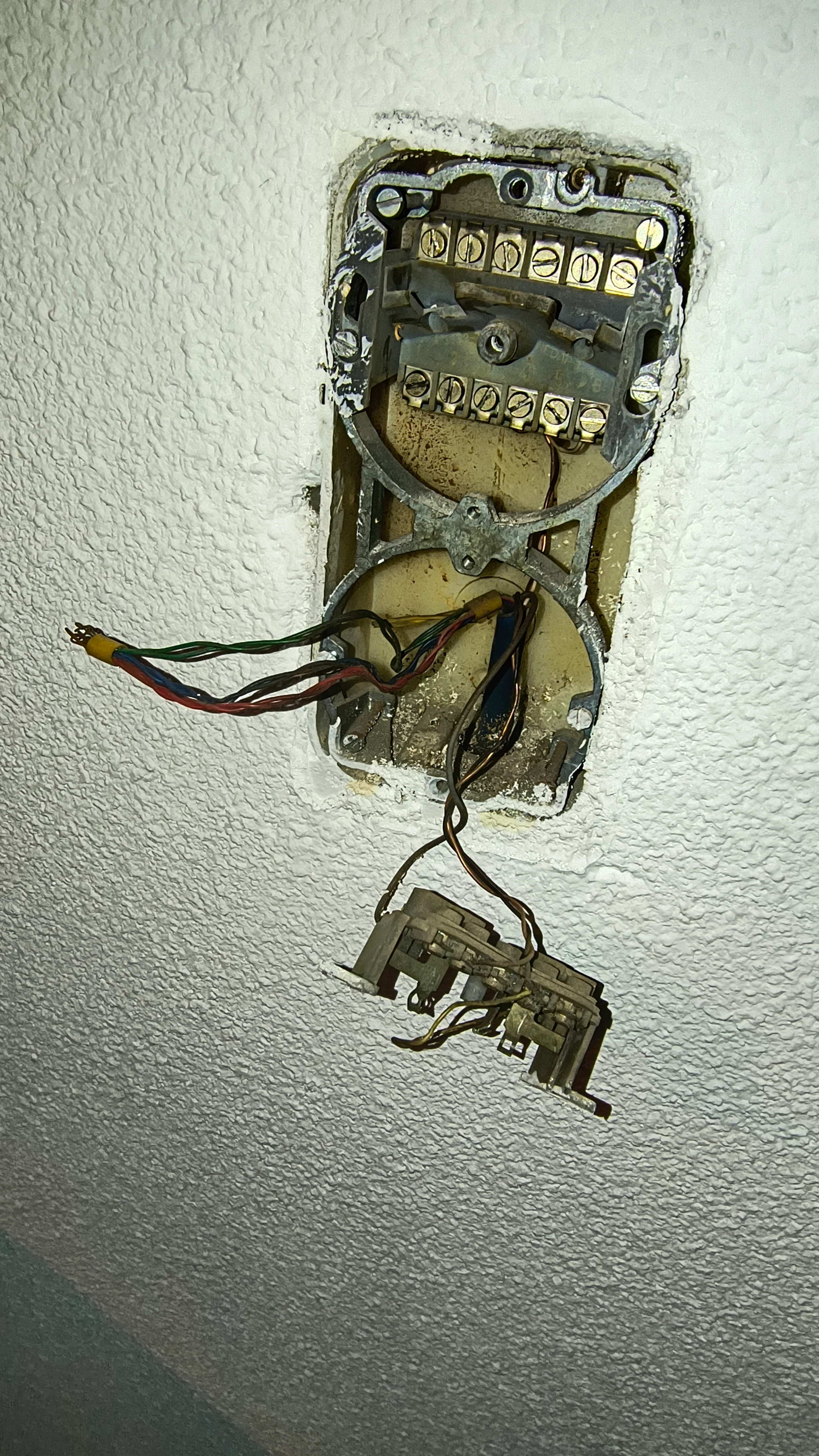

Helaas is in een jaren '60 woning de varkenssnuit wcd zeer gammel en de stekker can de modem valt er uit. Ik heb deze gekocht: https://www.gamma.nl/assortiment/gamma-everest-stopcontact-utp-wit/p/B115761
Kan ik die op de kabeltjes die uit de blauwe kabel komen aansluiten? Zie foto!

Ook zou ik graag willen weten welke kleuren ik moet gebruiken!

Beste ​@Bakkerrr wat je bij de Gamma gekocht hebt, kun je beter terugbrengen, ongeschikt voor deze aansluiting.
Als nieuwe klant kun je gebruik maken van een gratis installatiemonteur die een bijdetijds aansluitpunt, zie voorbeeld voor je maakt.

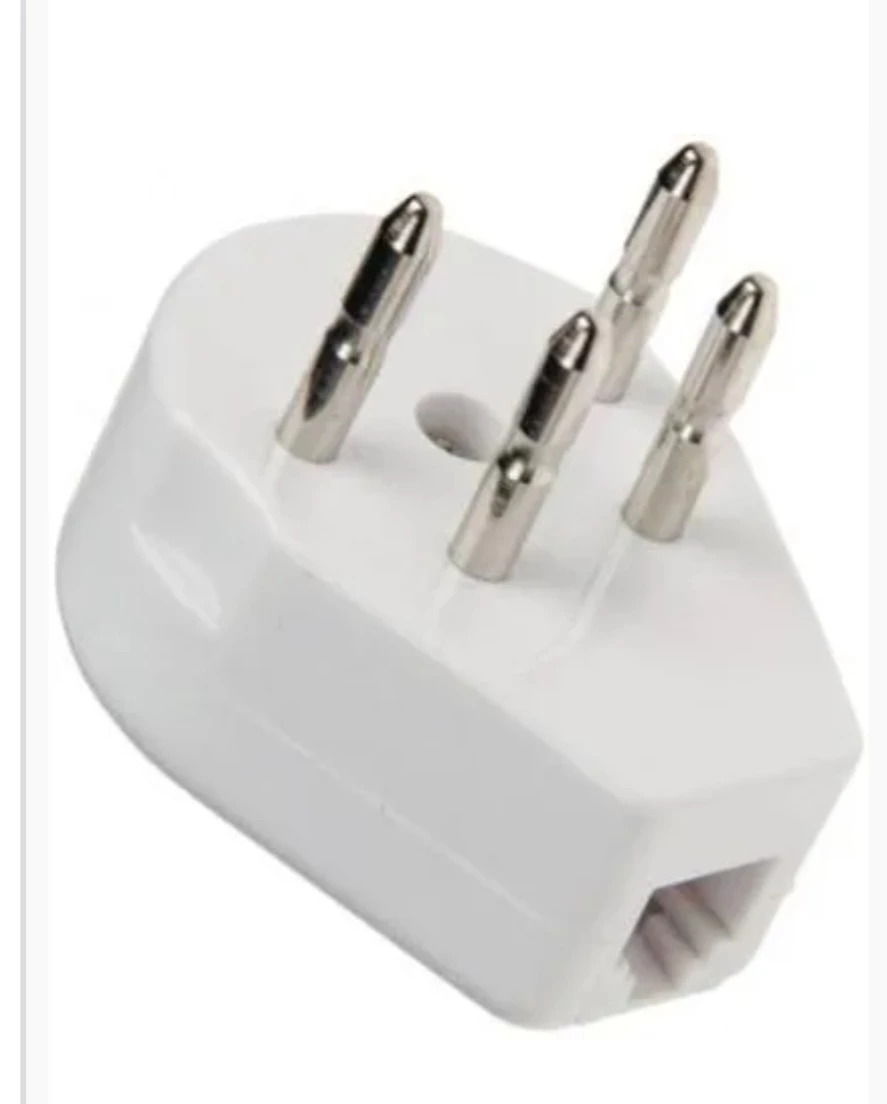

Waarom heb je niet gewoon een stekker gekocht?
NB ik ben geen vast internet klant, dus gebruik dit account om deze vraag te stellen!
Onbekend, je zit via stap58 uit de jaren 50/60 en daarbij kan het rood/rood, blauw/blauw, geel/geel, groen/groen, zwart/transparant of wit/transparant zijn. Een monteur kan dit controleren.
Uiteraard kan ik een stekker gebruiken. Maar zoals je op de foto kunt zien is alles verbogen en afgebroken binnenin het inbouwgedeelte. De stekker sluit dus niet aan en maakt geen contact.
